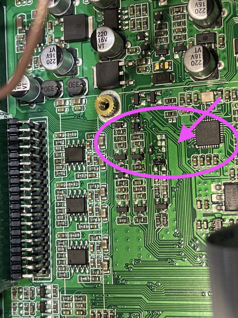

@Sanitaeter2 .... bin leider nicht viel weiter gekommen ...ich hab mal das Core Board Abgenommen da ich in einem Forum gelesen hab dass der Multipin Connector des Core Boards schlechten Kontakt haben kann. Dabei ist mir aufgefallen dass ein Bauteil auf dem Mainboard quasi unter dem kleinem Coreboard ziemlich komisch aussieht... Kann jemand mal verifizieren ob dieses Bauteil bei euch genauso aussieht wie bei mir oder ist die Bezeichnung noch lesbar. Dann wäre es ein Versuch wert dieses zu ersetzen.Da ich nach stunden langen Foren Recherchen keine ähnlichen Probleme und Lösungen fand scheint mir ein Hardware Problem immer wahrscheinlicher.... @Ascona01 (hehe ..hatte ich mal A und B Modelle )...Vielen Dank für die MCU files. Ich habe das alles mal mit Fotos an den Pumpkin Support gesendet .Mal sehen was die dazu meinen...

@LogicX Der Transistor oder was da genau eingekreist ist scheint eine grobe Wärmebehandlung erfahren haben. In meinen Augen sieht der ungesund aus. 🙈
