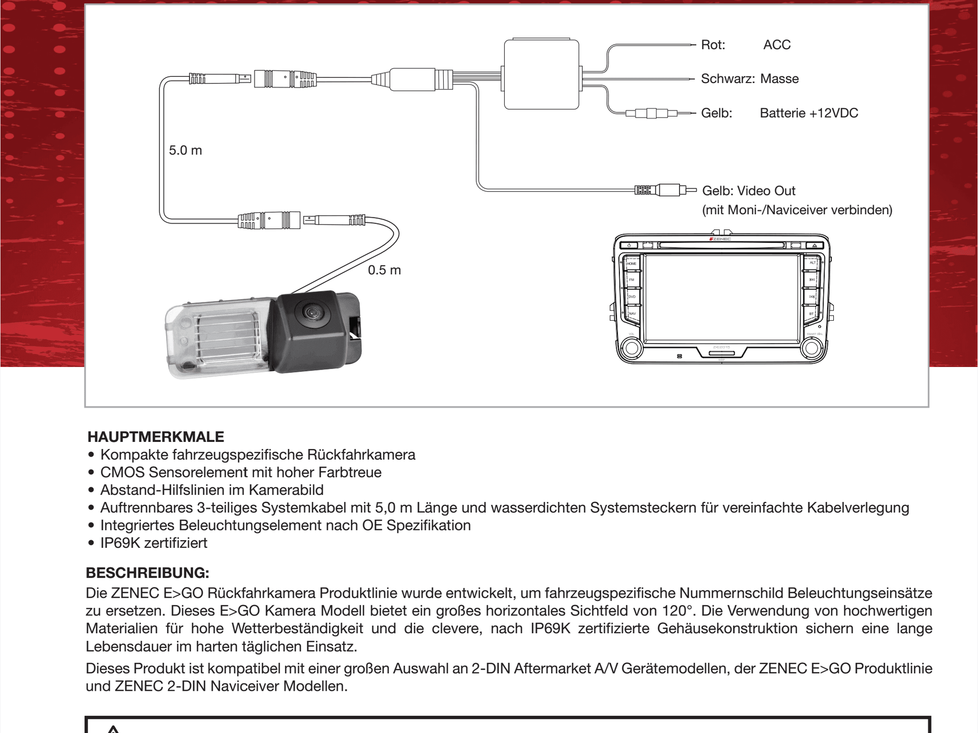

Ich habe das selbe Problem wie der Stefan, verwende aber eine andere Kamera. Die Kamera funktioniert (das sehe ich weil ich sie zum Test auf den 2ten Video IN angeschlossen habe) aber das Radio schaltet nicht auf die Kamera um die am CAM IN Video Eingang hängt und einen 12V+ hab ich auch am Rückfahrkamera Eingang am Kabelbaum (Revers In) angeschlossen (nicht gepulst)

Ich muss auch noch sagen ich hab die Kamera nicht vollständig installiert, ich hab sie nicht ans Rücklicht angeschlossen. Ich hab zum Testen die Kamera direkt mit 12V+ versorgt. Die Kamera hat auch hinten am Kabelbaum keine Möglichkeit sie an das Rücklicht zu klemmen weil der Kabelbaum vollständig geschlossen ist.
Es ist eine Zenec ZE-RCE3102EL
Danke im vorraus, vg Andi

screenshot_20180115-021406-png.611089
bei deiner kammera must du gelb und Rot an 12V+ und Schwatz an 12V- oder gelb an dauer 12V+
und Rot an das rückfahrlicht.
Gruß romija
