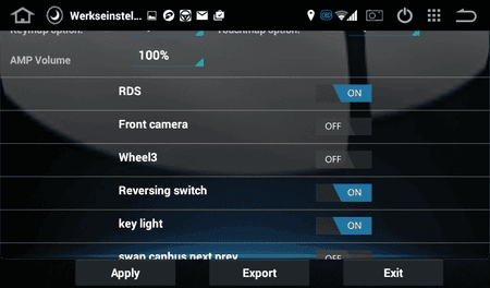

Schau mal hier / sieht wegen Mod anders aus aber gibt vielleicht einen Hinweis
[doublepost=1460638365,1460638256][/doublepost]Sorry habe gesehen, dass Reversing Switch bei dir auch schon aus ist.

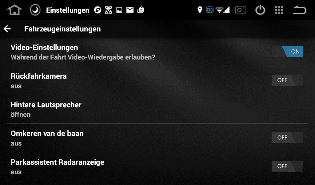

Zeig mal den Screenshot von deinen Fahrzeugeinstellungen bitte...

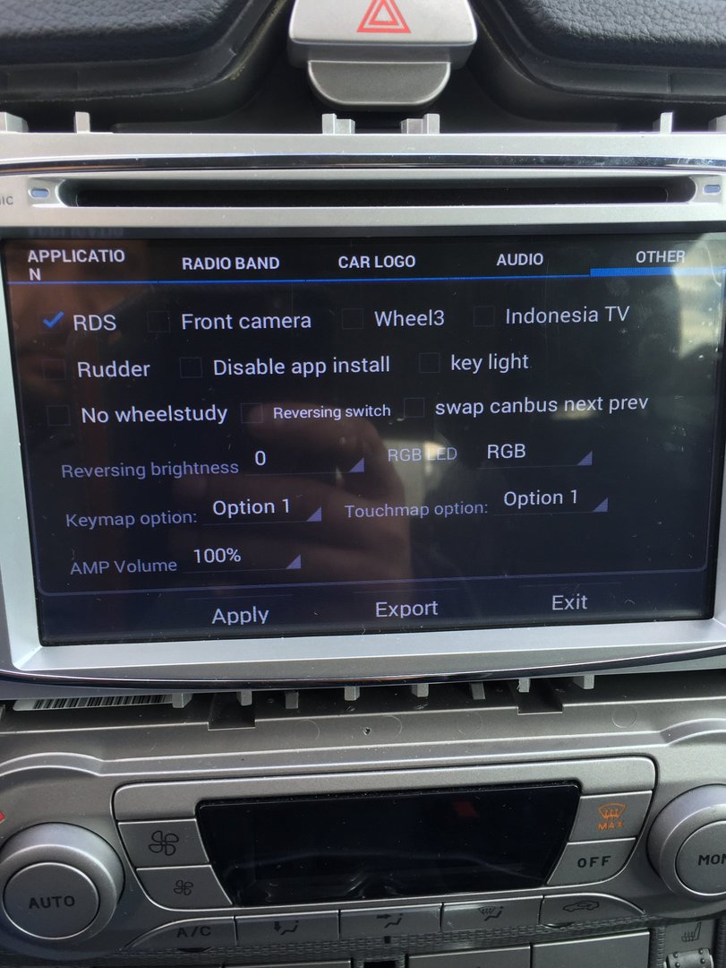

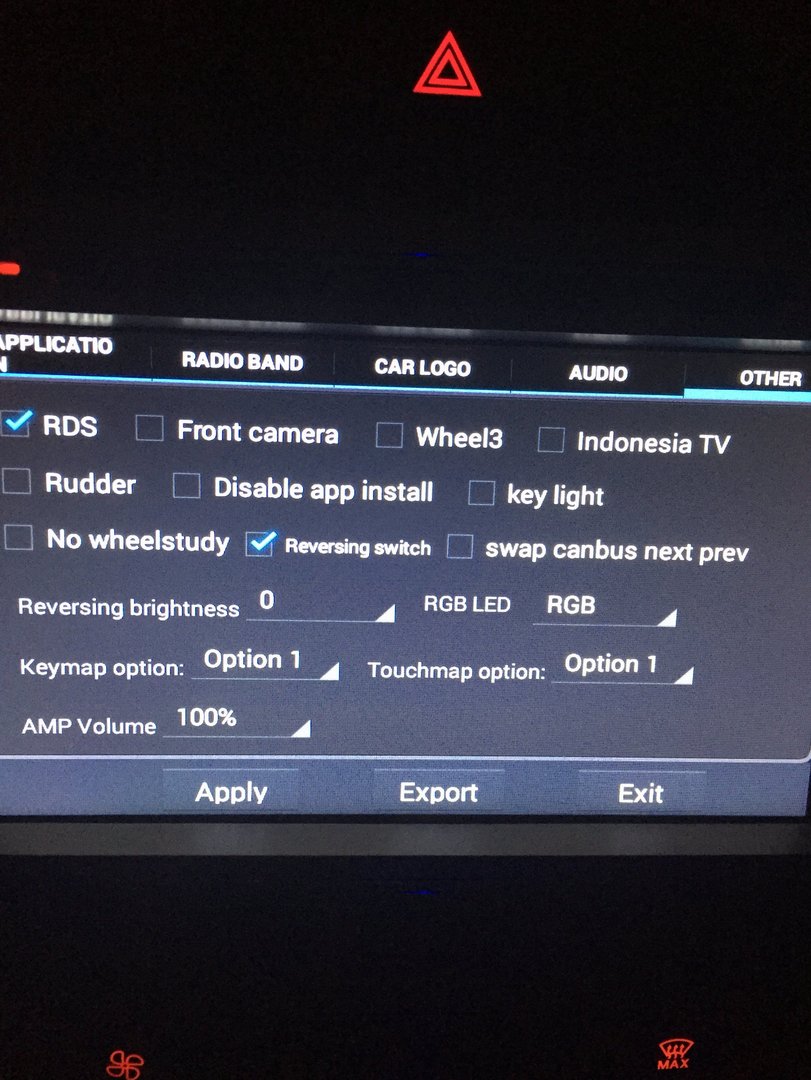

Hitchy hab dir zu danken hab es wie auf deinem Bild eingestellt siehe da funktioniert jetzt image.jpeg
[doublepost=1460669539,1460669452][/doublepost]Reserving Switch war kein Häkchen bei mir

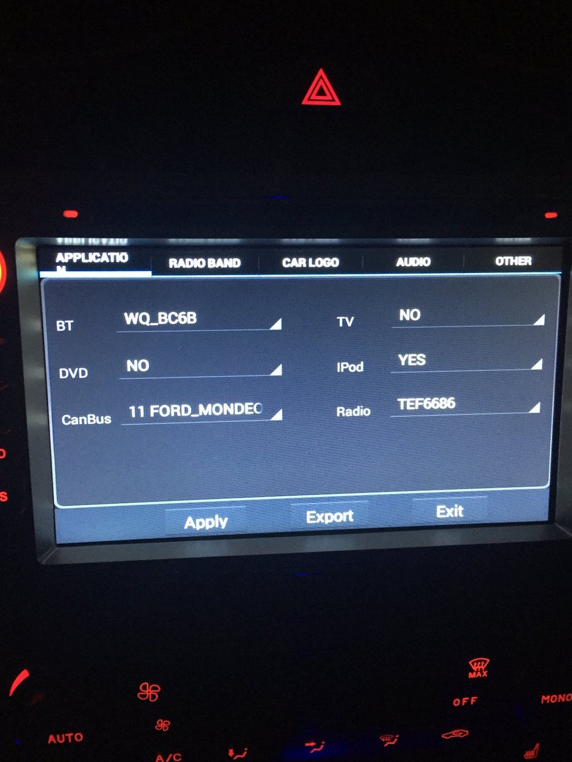

[doublepost=1460672805][/doublepost]image.jpeg hab da Mal noch eine Frage auf dem Bild steht Can Bus Ford Mondeo aber fahre ein Ford Focus ist das von Bedeutung oder muss ich da den Ford Focus relais auswählen hab kein plan möchte auch nicht ohne Info was antippen wo ich mir nachher Probleme anschaffe
Wenn alles klappt würde ich nichts ändern

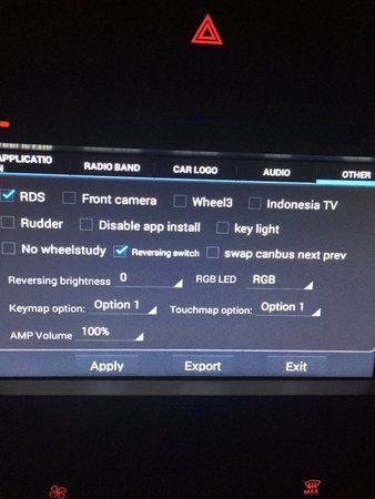

Eine Frage von mir: was muss ich genau einstellen, damit die RüFa funktioniert? Bitte einmal alle Punkte, irgendwie will die bei mir nicht
1Werkseinstellungen
2Code eingeben 126
3other öffnen
4reversing Switch Häkchen weg lassen
5apply dann Exit Neustart müsste dann passen
