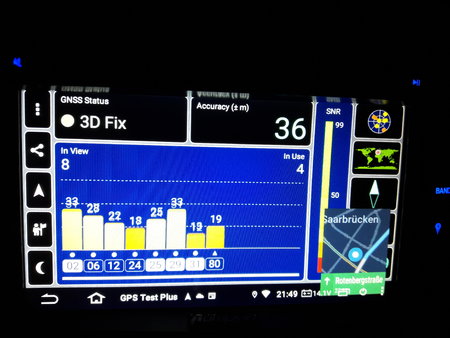

mein Pumpkin ND0474H findet gelegentlich kein GPS direkt nach starten des Radios.
Manchmal dauert es bis zu 5 Min, bis ein GPS Signal vorhanden ist.
Das Problem besteht meistens, wenn ich in der Stadt unterwegs bin.
Könnte das an der kalten Jahreszeit liegen?
Ich habe mich schon ein paar mal verfahren weil ich auf das GPS Signal warten musste beim Navigieren..
Wenn GPS gefunden wurde, wird es auch nicht verloren vom Radio.
Kann man da was machen?
GPS Fix oder so?😊
Anhang:
Zustand des Radios ohne GPS Signal bei laufendem Motor in der Stadt

Das kann mit der Standzeit des Autos zusammenhängen.
Um einen schnellen GPS-Fix zu bekommen, muss der GPS-Empfänger die vom Satelliten empfangenen Almanach-Daten (AGPS) haben.
Möglicherweise "vergisst" euer Gerät diese Daten, das kann ich nicht beurteilen. Die AGPS-Daten werden wahrscheinlich auch nur für einen Tag gehalten.
Wenn das Gerät erst wieder Satelliten finden muss, um erneut die Almanach-Daten zu bekommen, dann kann das gute 5 Minuten dauern, bis das Radio seinen genauen Standort hat.
Jetzt kommt es auch noch drauf an, wo die GPS-Antenne verbaut ist. Ist die im Armaturenbrett verbaut und ein großes Autodach darüber, dann kann es passieren, dass die GPS-Antenne nicht ausreichend Satelliten findet, mit denen eine genaue Position ermittelt werden kann.
Das Ganze hängt auch noch mit der Uhrzeit etwas zusammen, weil es Tageszeiten gibt (jeden Tag unterschiedlich), wenn die Satelliten in einer gedachten Linie zum Empfänger am Himmel stehen.
Probiert doch mal das Tool GPS Status & Toolbox - Apps on Google Play aus (ja, da ist nervende Werbung in der Freeversion drin)
Da in die Einstellungen gehen und AGPS-Daten verwalten anklicken. Da dann auf Herunterladen klicken (mit aktiver Internet-Verbindung) und dann mal schauen.
Sollte das euer Problem lösen, könnt ich immer noch überlegen die PRO-Version für 1,89 Euro zu kaufen. Ich würde es vor dem Kauf auf jeden Fall testen.
Berichtet mal, wie das Ergebnis ist.

Auch die APP bringt leider auf Dauer nichts..
Mein Radio braucht nach wie vor 5-10 Min bis es GPS findet.
Wenn das GPS Signal da ist, wird es gelegentlich unterwegs verloren, auch wenn ich nicht gerade durch einen Tunnel fahre..
Die Antenne ist richtig angeschlossen und mittig unter der Mittelkonsole verklebt.
Hat jemand noch eine Idee was man machen könnte?

Naja, die GPS Antenne ist eben mittig unter der Mittelkonsole verklebt 😅 .
Also wenn man das Handschuhfach draußen hat, kann man unter die Mittelkonsole greifen, und die Antenne ertasten.
Sie klebt mittig am obersten Punkt, den ich erreichen konnte, also quasi an der Decke der "Kunststoff Mittel Konsole".
Geklebt habe ich sie mit dem dazugehörigen Klebestreifen nach oben an die Decke der "Kunststoff Mittel Konsole", die Antenne zeigt also nach unten.
Gehört die anders rum?🤔

Dreh sie mal andersrum. Da ist ein Magnet im Gehäuse, kannst die also einfach oben auf den Querträger im Armaturenbrett drauf pappen. Meine ist nicht geklebt und hält über den Magneten schon 6 Jahre.

Update:
Junge junge junge, kp was die Chinesen da für nen Kleber nutzen aber ich habe 30min gebraucht um die Antenne ab zu bekommem.
Magnetisch ist meine Antenne nicht.
Ich habe sie jetzt auf die Mittelkonsole gelegt, direkt Richtung Himmel ausgerichtet.
Bin mal gespannt ob der GPS Empfang jetzt besser wird 🙂.
Soo leute, Problem gelöst.
Es lag bei mir an einer fehlerhaften Installation der GPS Antenne.
Auf der Amatur der Mittelkonsole habe ich nach weniges Sekunden ein stabiles GPS Signal 🙂.
