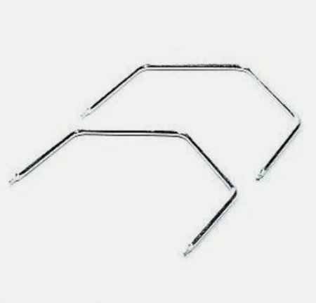

Ausbauen kann man das Radio mit 2 Metall Stiften, die sehen so aus:
Damit kann man das Radio raus ziehen.
Geht aber auch mit 4 kleinen Schraubenziehern, Drähten o.ä.
