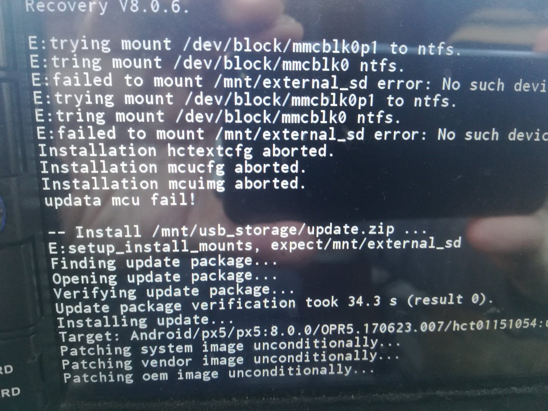

Wenn man das Gefühl für Timing bekommt, dann kommt auch das Menü. Die MCU hat sich aus dem update-file nicht patchen lassen ( siehe angehängtes Bild ) Das system lief ohne Fehler durch. Resultat: Jetzt bekomme ich nicht mehr das PumpkinLogo angezeigt, sondern jetzt kommt das Android Logo. Dabei bleibt es.
Der Stick war 32 Gig groß, FAT32 formatiert.

Tatsache ist, dass ein Android 8 Recovery installiert ist, So weit so gut.
Die Firmware wurde aber installiert, wie man sieht.
Du hast aber lange genug gewartet im Android Logo?
Der erste Start dauert relativ lange....
MCU hatte ich ja gesagt, dass wir danach schauen. Erst mal Android wieder an den Start bekommen.
