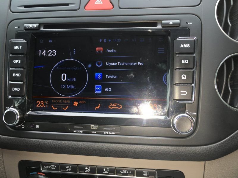

Auch auf dem Display vom Radio. So sieht z.B die Darstellung von der Klimaanlage aus:
Das Ganze wird ja über den CAN-bus gesteuert. Ich habe bei mir den Kabelbaum mit der CAN-Box angeschlossen und die Anzeigen von Türen, PDC und Klima waren sofort vorhanden. Wie sich das bei Ford verhält, keine Ahnung. Da müßte sich jemand anders äußern......
