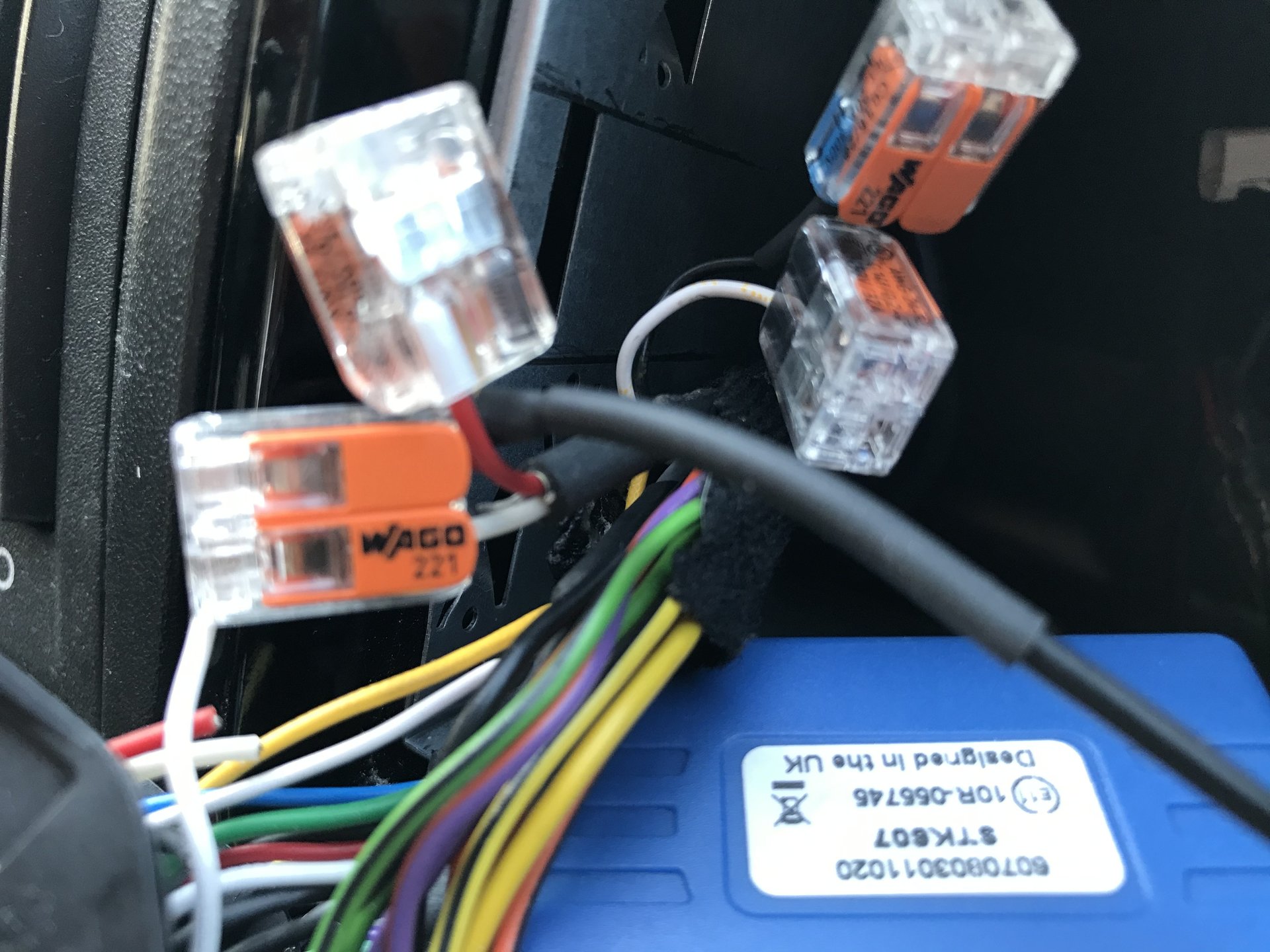

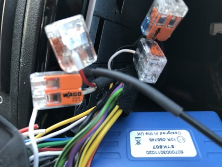

Hier kurz die Installation: Am 52 Pin Stecker die Kabel 31-33 getrennt, rot und weißes Kabel in einen Cinch Stecker umgewandelt.
Reverse Kabel vom LFA am Pumpkin angeschlossen, hatte einen Agama Launcher einen Monat zum Testen runtergeladen vielleicht liegt der Fehler hier.

Da das Radio auf RFK umschaltet, ist kein Fehler im Radio, oder in der CAN-Box.
Es gibt da nur die Möglichkeiten:
  • Kamera defekt
  • Cinch-Stecker der Kamera
  • Stromversorgung der Kamera.
Ich würde das auch im Auto niemals mit WAGO-Klemmen machen.
Stecker und Kupplungen crimpen und dann hast du Ruhe.

1.) Wenn die Kamera bisher schon mal funktioniert hat, dann würde ich als erstes mal die Verbindungen in den WAGO-Klemmen prüfen - nicht das sich da was "gelockert" hat.
2.) Wie und wo wird die Kamera denn mit Strom versorgt ?
3.) Stimmt die Volt-Spannung an der Kamera? Manche Kameras nutzen nur 6,5V anstatt der üblichen 12 V.
4.) Mit einer anderen (billigen China-) Kamera den Video-Eingang am Radio überprüfen
Und ansonsten hat ja @Rigattoni zuvor schon was zu den WAGO-Klemmen geschrieben.

sämtlich Kabel auf Durchgang von und aus dem Radio geprüft alles in Ordnung.
Die WAGO Klemmen haben auch Durchgang.
Wenn ich das Batterie Kabel (30) vom Radio abnehme den Rückwärtsgang einlege und die Zündung anmache und das Batterie Kabel(30) wieder an das Radio anschließe geht die Rückwärtskamera sobald ich den Rückwärtsgang rausnehme geht diese wieder aus.

@Oststeinbek
Hört sich äußerts seltsam an - da stimmt was mit der Verkabelung nicht.
Klemme 30 ist ja eigentlich der Dauerstrom fürs Radio (zum erhalt der Einstellungen) und gestartet wir das Radio ja durch das Zündungsplus (ACC - Klemme 15). Ich unterstelle jetzt mal, das der LFA auch das RFK-Signal zu Verfügung stellt.
Woher bezieht die RFK denn ihren Strom - direkt hinten am Fahrzeug von der Rückfahrleuchte ?
Und woher hast Du die Informationen zu den PIN 31-33 laut deinem Foto bekommen und stimmen die auch ?
PIN 31 - ROT - Videosignal
PIN 32 - WEISS - Videomasse
PIN 33 - SCHWARZ - Schirmung

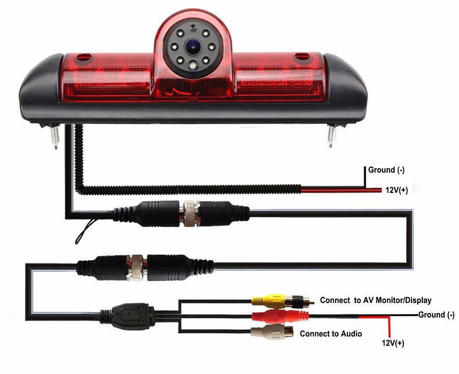

Wenn ich mir mal ein Schaltbild einer Nachrüstkamera so anschaue - bezieht die Kamera ihren Strom direkt hinten irgendwo von der Rückfahrleuchte - sprich Kamera arbeitet nur bei eingelegtem Rückwärtsgang.
Durch die verlegte Kamera-Leitung werden dann nach vorne zum Radio das Videosignal (gelb), Info zum Rückwärtsgang(rot) (und ggf. noch zusätzlich Mikrofon(weiß)) übermittelt.
Ich würde jetzt einfach mal darauf tippen, das auf PIN 31 das Signal (+12 Volt bei eingelegtem Rückwärtsgang) übermittelt wird.
PIN 32 ist dann das reine Videosignal und auf PIN 33 liegt die Masse (GND) und Video-Schirmung parallel.
In deiner Schaltung hast du den PIN 31 auf dem Cinch-Stecker = Videoeingang liegen - das kann dann so nicht klappen. Und zusätzlich bekommt das Radio die Info zum eingelegten Rückwärtsgang auch noch doppelt. Vermutlich ist jetzt der Videoeingang im Radio platt.
