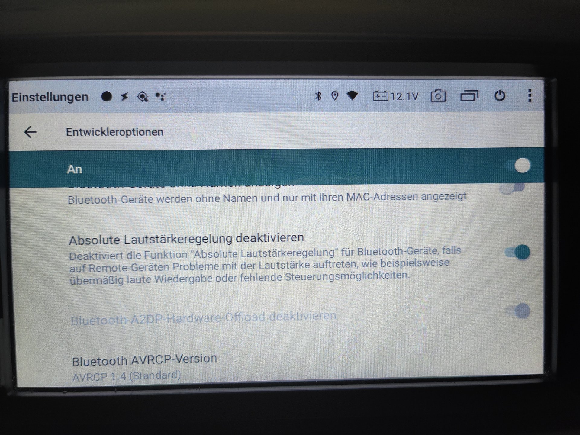

Versuch mal bitte:
Einstellungen -->Entwicklungsoptionen -->Absolute Lautstärkeregelung deaktivieren -->Nach rechts ziehen.
Bei den Bluetooth-Einstellungen kannste auch noch bisschen rumprobieren.
Aber bitte vorher nen Screenshot machen, damit die weißt, wie es eingestellt war
Guten Morgen, das mit der absoluten Lautstärke Regelung ist eine Idee da habe ich gar nicht dran gedacht vor allem ob die überhaupt eingeschalten ist, werde ich gleich mal versuchen und erstatte Bericht.
Klingt logisch am Schreibtisch gehts da ist es ruhig / wenn ichs in der Garge probiere gehts bedingt aber da ist es auchruhig, wobei es gestern bei den versuchen nicht immer ging (Regler war gesern ja auch nicht aktiviert aber ggf waren Rauschgeräusche oder sonstnoch was da die das System zum gegensteuern veranlasst haben)
Nachtrag: Einstellung gesetzt, mal später probieren wenn es Zeitlich passt

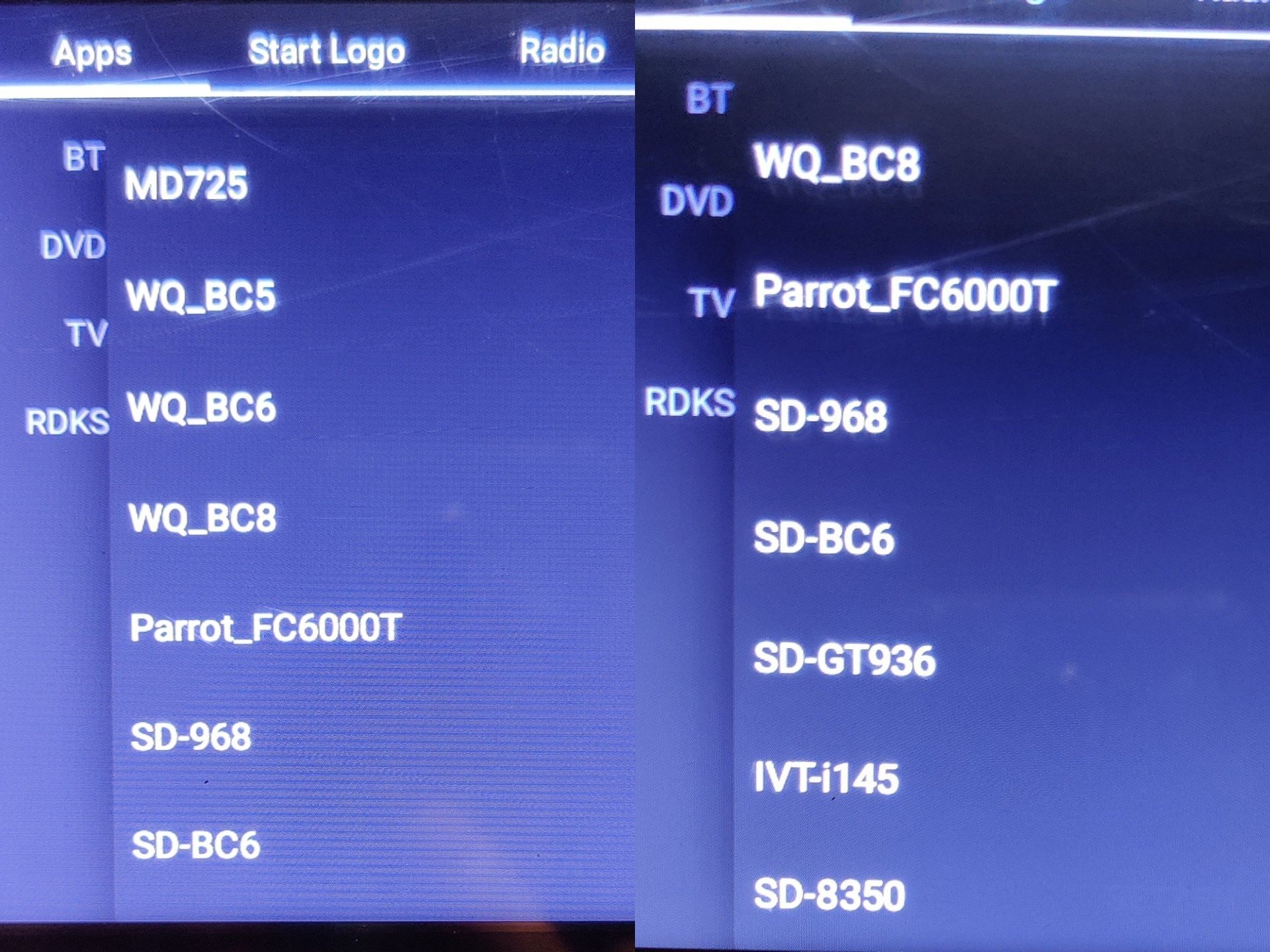

Ich habe das xtrons px5 mit Android 8 aktuelle MCU und hal9k v3
und möchte mit dem Installer wie hier schön beschrieben ein Update auf 10 und v5 durch führen.
Ich habe im moment als Bluetooth Modul die MD725 voreingestellt das wohl nicht mit Android 10 kompatibel ist.
Ich kann hier verschiedene Module umstellen.
Soll ich dies vor dem Update durch umstellen oder nachher?
Wenn ja auf welches sollte ich es umstellen ?
@Decke76
Wenn dein Bluetooth Modul auf MD725 eingestellt ist und unter Android 8 funktioniert, hast du es auch verbaut.
Das bedeutet, dass dein Bluetooth Modul unter Android 10 @ hal9k nicht funktioniert, egal was du da einstellst.
Das Bluetooth Modul wird vermutlich auch nicht unter Malaysk @ A10 laufen.
Diese Einstellung ist dafür da, dein passendes Modul auszuwählen, es bringt nichts, wenn du da versuchst das Betriebssystem zu veräppeln 😉.
Sry für die schlechte Nachricht ✌.

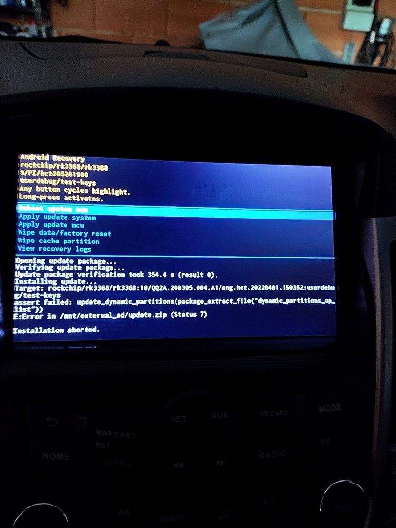

Ich hätte es lassen sollen 🤣. Hab die aktuelle mcu drauf gemacht das hat funktioniert. Jetzt habe ich es so ungefähr gemacht wie aus dem Video gemacht, aber es will nicht updaten und haut mir den Fehler raus. Nun stehe ich auf dem Schlauch
