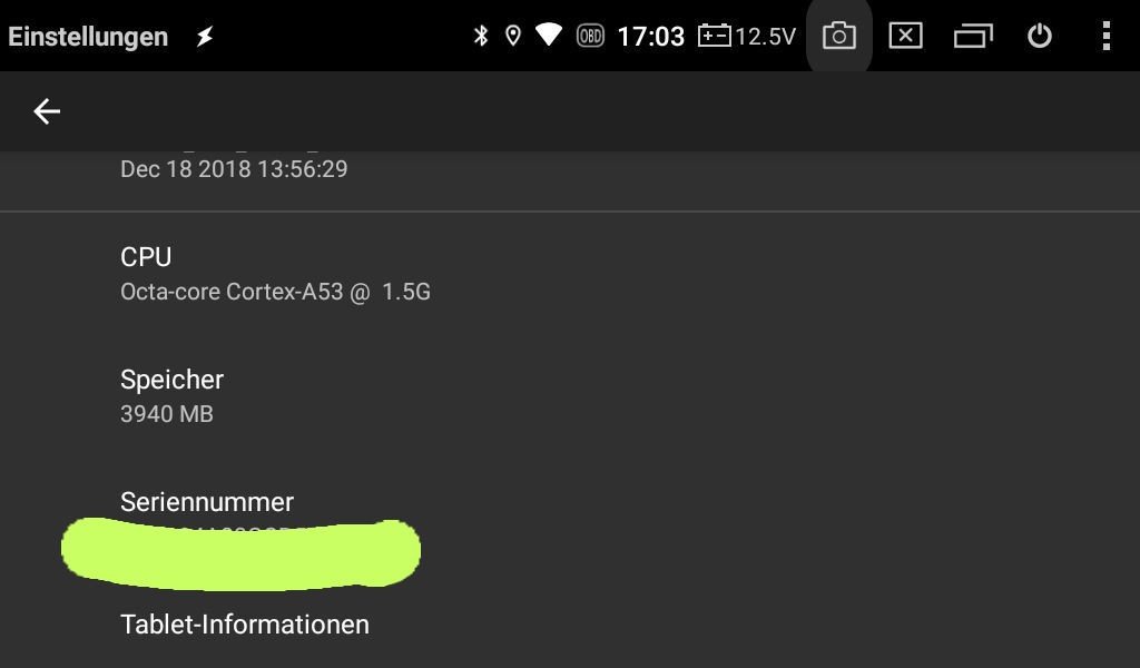

da ich mit meinem Pumpkin px5 und Hal9k selbst nach paarmal neu aufsetzen ein Problem mit dem Mikrofon bei Telefonaten habe , dass es bei einkommenden Anrufen die ich entgegennehme stummgeschalten ist dachte ich mir, dass ich das Malaysk-ROM mal versuche, sollte doch auf dem selben Weg einspielbar sein, USB Stick mit einer Update.zip ran und updaten dass er dann in die Recovery springt und ich nur neu booten muss oder ?
Zuvor hätte ich einfach mal ein Fullbackup in der Revocery gemacht , sicher ist sicher.
Aber welche ROM muss ich hier laden von der Seite ?
Danke vielmals für Infos :)

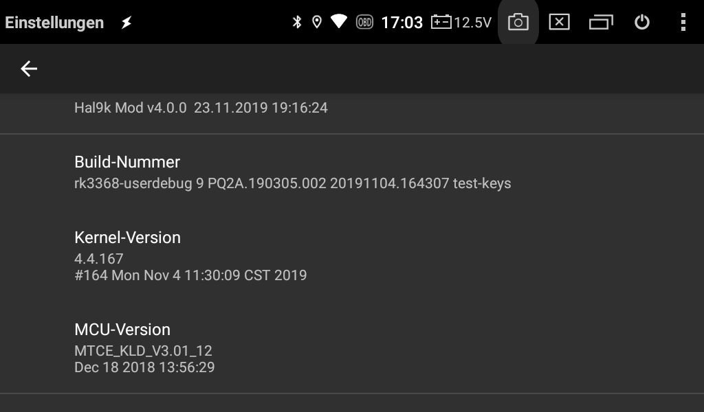

Welche Android Version fährst du?
Das ist mir klar , das hal 9k ist auf Android 9 Basis, mir sagte man das bt Modul geht unter 10 nicht bei dem Radio , was es jetzt leider auch nicht immer macht.
Finde ich das in der recovery velche Version die Recovery hat?
Wenn dein OS mit Android 9 läuft, läuft dein Recovery auch auf Android 9.
Das sieht du, wenn du im Recovery bist, steht ganz oben bei "Android Recovery".
Am besten mal testen, wie du per Tasten ins Recovery kommst, ist immer gut, wenn man das kann.

@hansstramm ja läuft auf Android 9, ja ich war nur verdutzt, dass es auch bei der Recovery eine Version hier gibt die mit Android ausgewiesen ist.

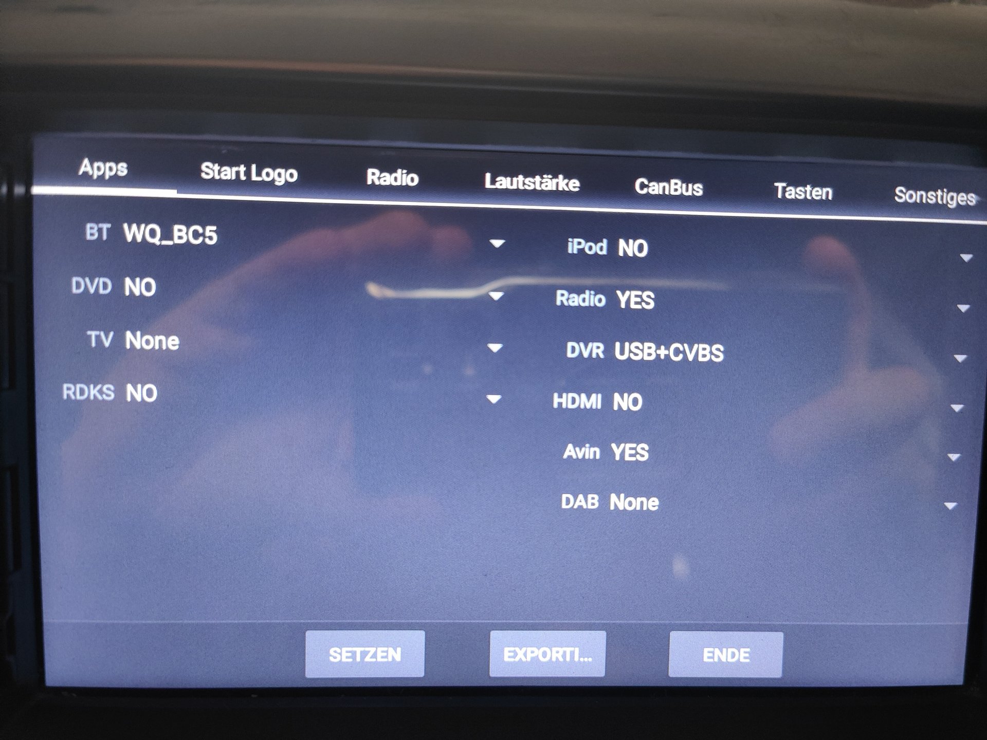

Welches bluetooth Modul hast du denn verbaut?
Findest du unter:
Einstellungen→Car→factory Settings→Pw (126,3368 oder m123456 )→BT

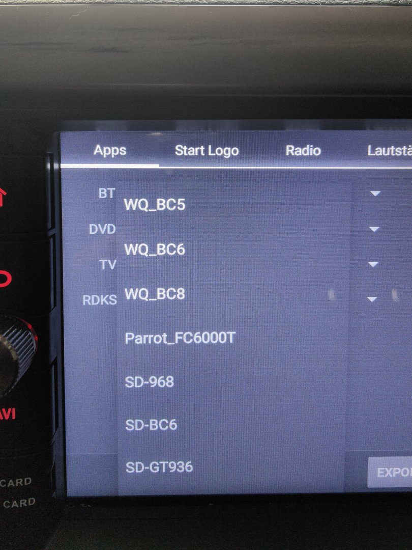

hier sind meherer Punkte die ich aktivieren kann daher hab ich das mal so gelassen wie es war und was es alles noch gibt (siehe Screenshots )
Selbst wenn das verkehrt wäre, wüsste ich jetzt nicht welches Modul ich nehmen könnte/müsste

Also dein Bluetooth Modul müsste kompatibel sein mit Android 10.
Lass die Einstellungen einfach, wie sie sind.
