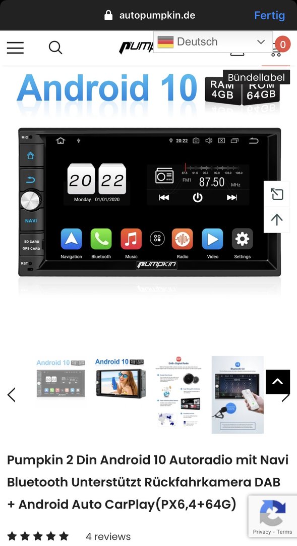

Guten Tag bin neu hier hoffe passt das Thema hier🤔 Ich habe seit 3Tagen den Pumpkin 2 Din Android 10 .Ich gebe den Radio immer ein Hotspot über mein Handy hat immer super funktioniert.Das Problem ist jetzt beim Autoradio sobald ich auf das wlan klicke schaltete er sich gleich automatisch wieder ab ,das heißt er läßt sich nicht einschalten was kann ich da machen ? Hilft da ein usb wifi Stick vielleicht auch ?
