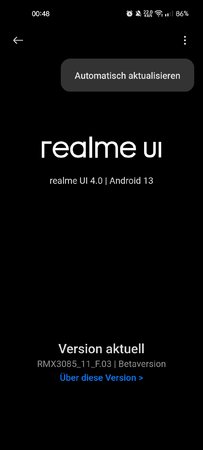

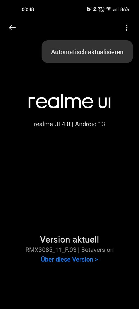

Danke, leider kann ich das nicht auswählen, wie beschrieben.
Bei mir kommt da nur Automatisch aktualisieren.

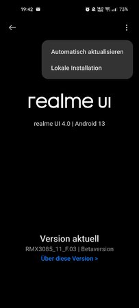

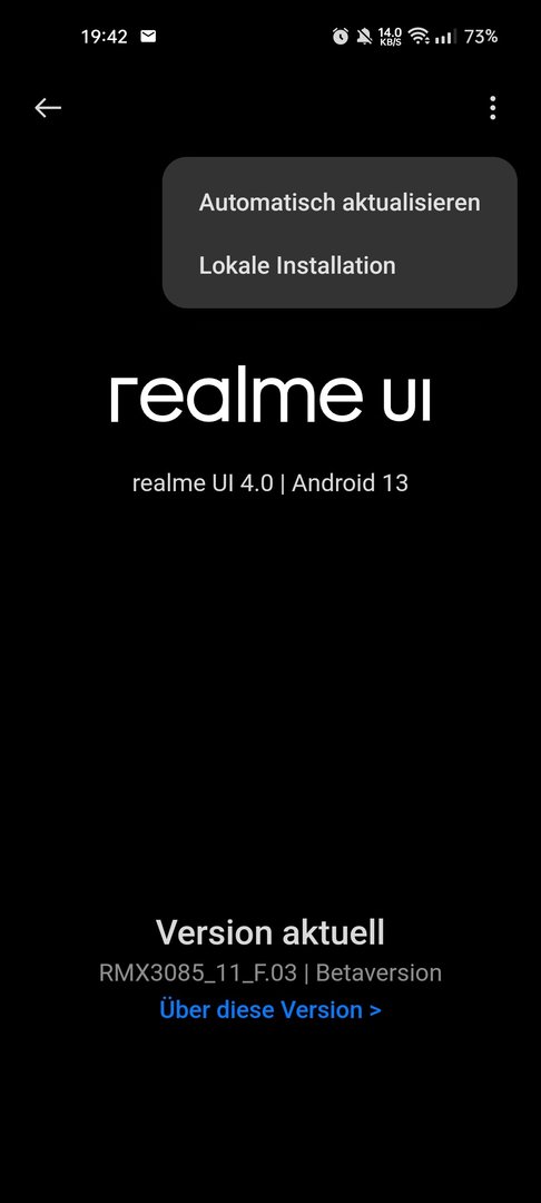

Ps. für "Lokale Installation", zuerst den "Entwicklermodus" aktivieren.
Du hast recht, sobald die Entwickleroptionen aktiviert sind, kann man Lokale Installation auswählen:
