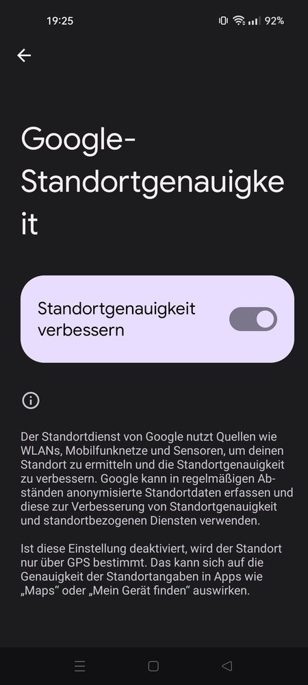

Das ist bei euch aktiviert und trotzdem geht GPS nach einer Weile nicht?

ja, natürlich. So wie eigentlich alle weiteren Anregungen, die man im Netz finden kann. Es ist und bleibt ein Rätsel.
@W50L Sorry, das hat nun rein gar nichts mit dem GPS zu tun. Das ist nichts als ein Gimmick für Google Maps, damit bei nicht eingeschaltetem GPS der Standort halbwegs über das Mobilfunknetz geortet wird. Google suggeriert damit lt. Text, dass GPS unzuverlässiger ist. Was für ein Humbug.

wie gesagt, ich habs an und keine Probleme seit der Beta.
Ich gehe davon aus, das eine Funktion nach bestimmter Zeit fälschlicherweise in Standby versetzt wird und diese Funktion hier es evtl. verhindert.
Da auch weiterhin mehrere Personen auch mit der F06 damit Probleme haben, wäre es einen Versuch wert.
Ich habe jetzt nicht all Deine Postings diesbezüglich verfolgt, sprich weiß nicht ob Du das schon mal gemacht hast, aber das ließe sich ja ganz leicht testen, in dem Du die Google Standortgenauigkeit einfach mal testweise deaktivierst. :) Hast Du dann weiterhin keine Probleme mit GPS ist schon mal klar das die Google Standortgenauigkeit mit dem GPS-Problem nichts zu tun hat.

Jo. Wäre eine Maßnahme, muss ich beim nächsten navigieren mal schauen
