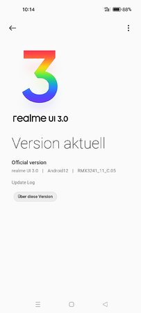

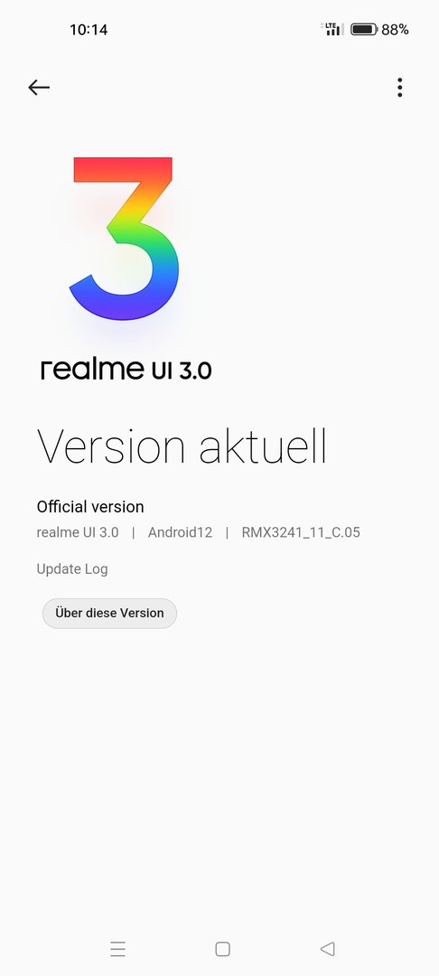

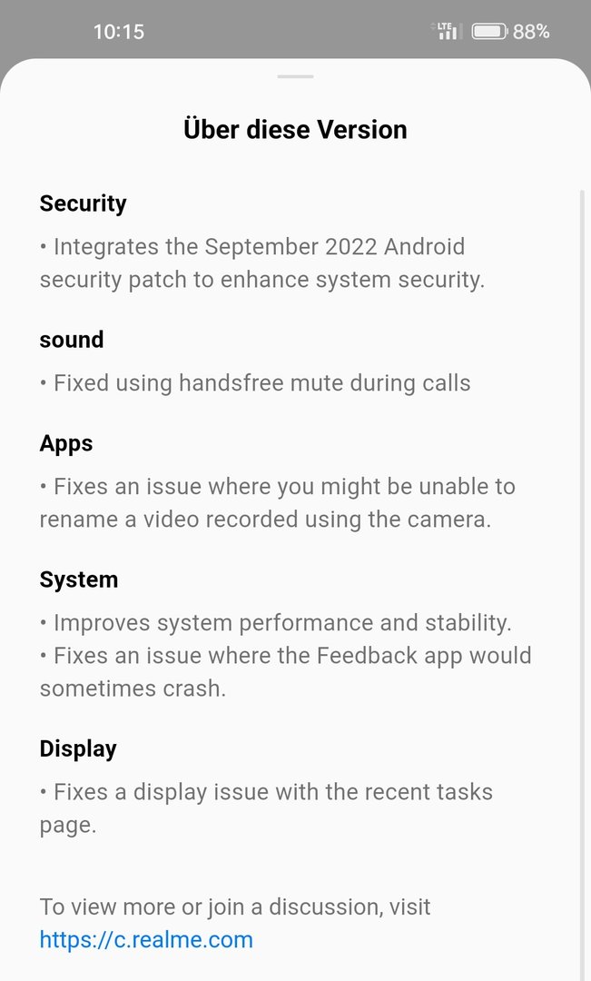

das Problem hat sich mit dem gestrigen Update erledigt.

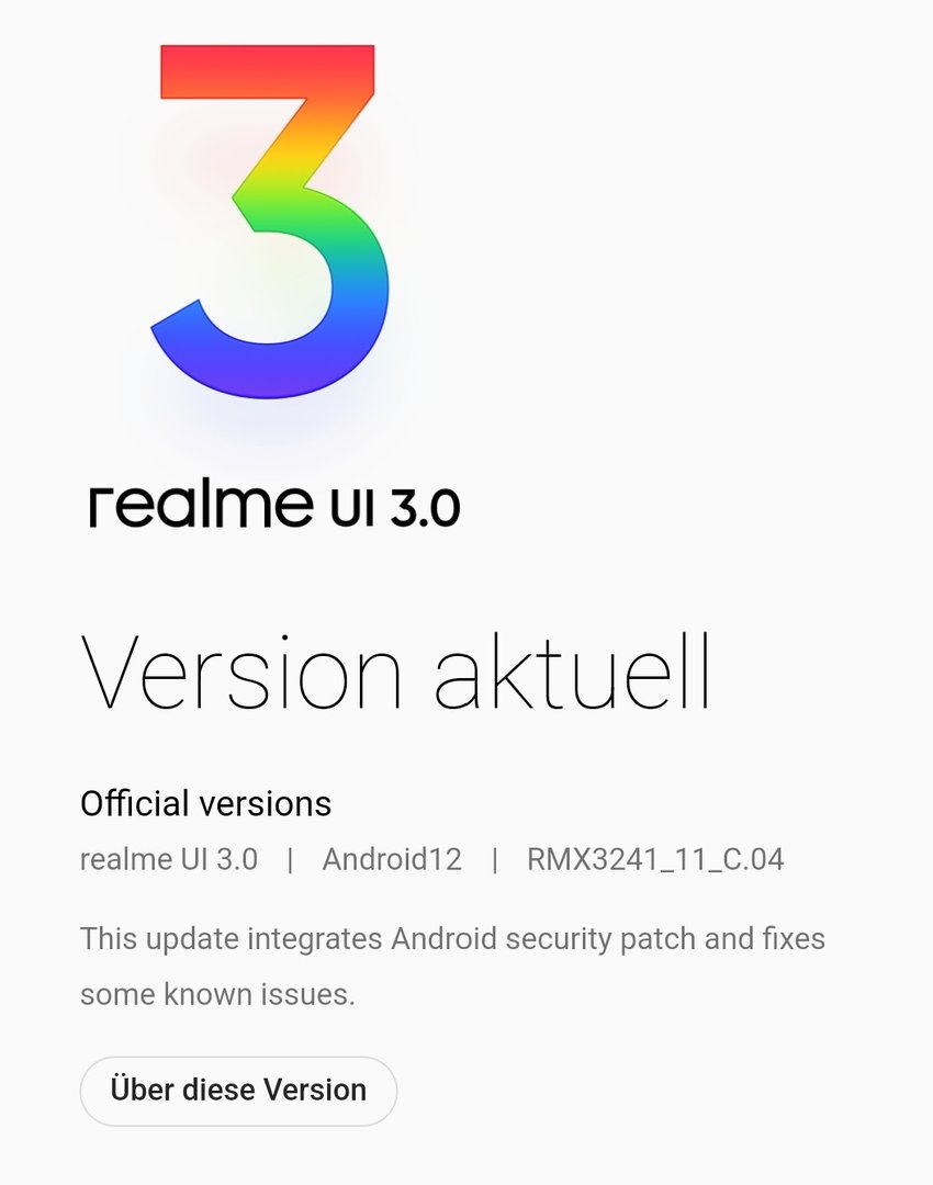

Bei mir wird das noch gar nicht angezeigt. Aktuell ist immer noch C.04.
Es dauert immer 30 Tage bis es der letzte hat.
Update kommen nie für alle gleichzeitig, die Datenmenge kann kein Hersteller gleichzeitig für alle bereitstellen

Hab das update grad erhalten.😀
Ja kann bestätigen update behebt den Fehler.
