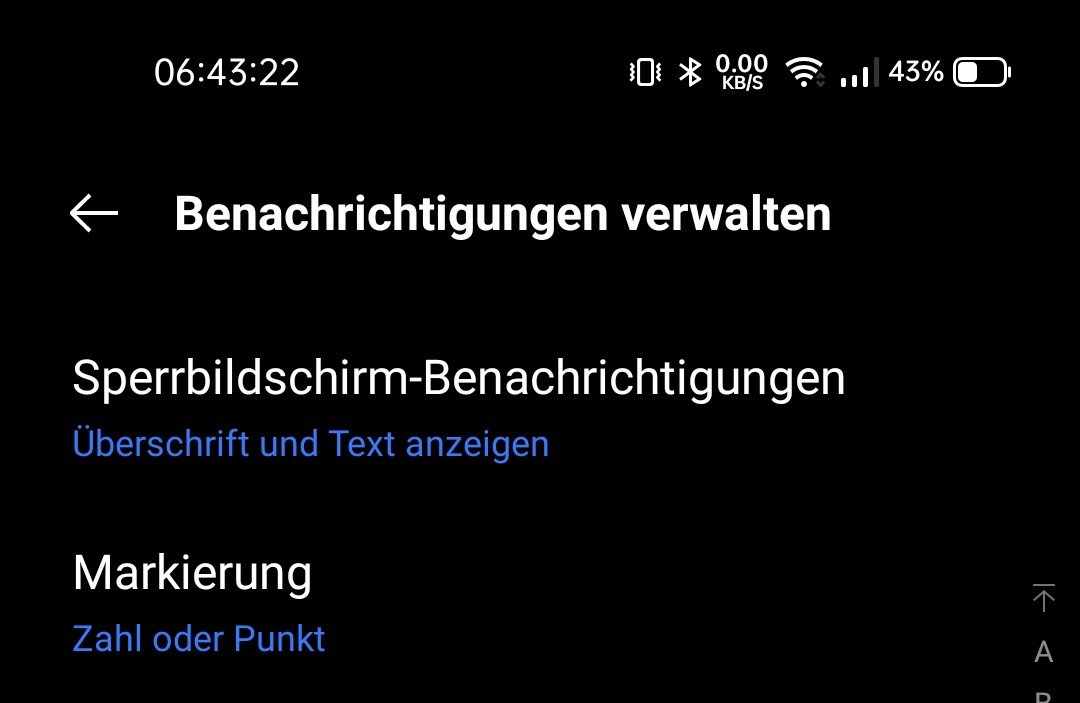

Bei Realme UI heisst das "Markierung" und ist im Menü Benachrichtigungen verwalten zu finden. Es kann zwischen Zahl oder Punkt, Zahl, Punkt oder nicht anzeigen gewählt werden. Voraussetzung ist, dass die App das auch unterstützt. Zudem kann man das für jede App einzeln festlegen.

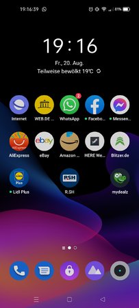

Hier vom 8 bei mir sieht das so aus:

@W50L Ok, dann liegt es daran dass WA bei Schwiegermutter unten im Menü (bei Dir Telefon-Messages-...) ist. Habe mich nicht präzise genug ausgedrückt. Im Menü gehen auf jeden Fall nur die Plaketten.

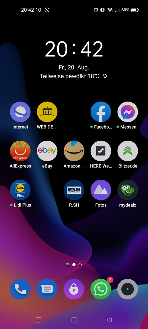

Das geht auch im unteren Menü

@W50L also im Dock, quasi. ;)
