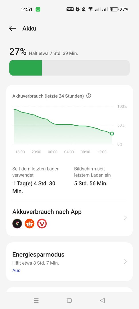

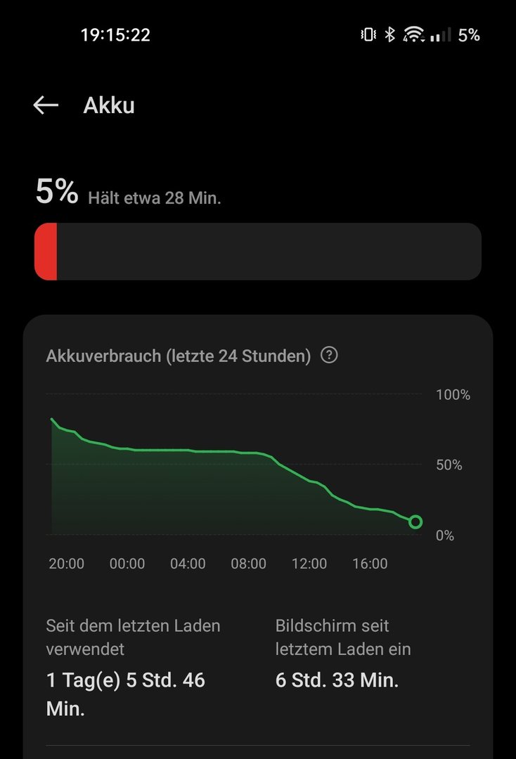

Hier noch ein Screenshot meiner aktuellen Entladung innerhalb von 24 Stunden. Mein Realme ist noch relativ neu und hat noch nicht viele Ladezyklen hinter sich. Bisher alles bestens:
Mein Akkukapazität ist nun etwas geringer, da Gerät nun über ein Jahr alt.

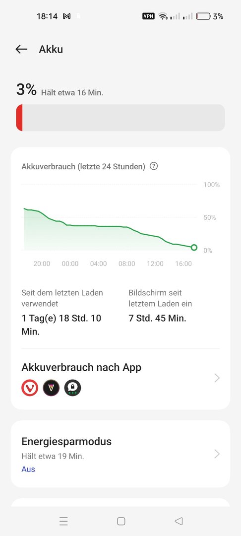

Nach 15 Monaten:
Etwas über 7h DoT sind noch drin

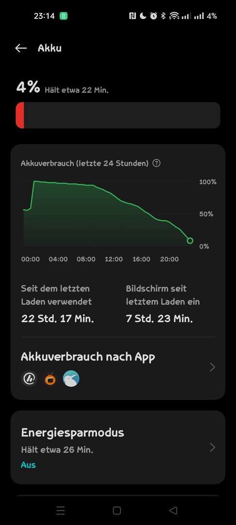

So sieht's bei mir momentan aus, das Smartphone ist noch ziemlich neu und hat noch nicht all zu viele Ladezyklen hinter sich:
Reaktionen: 525024

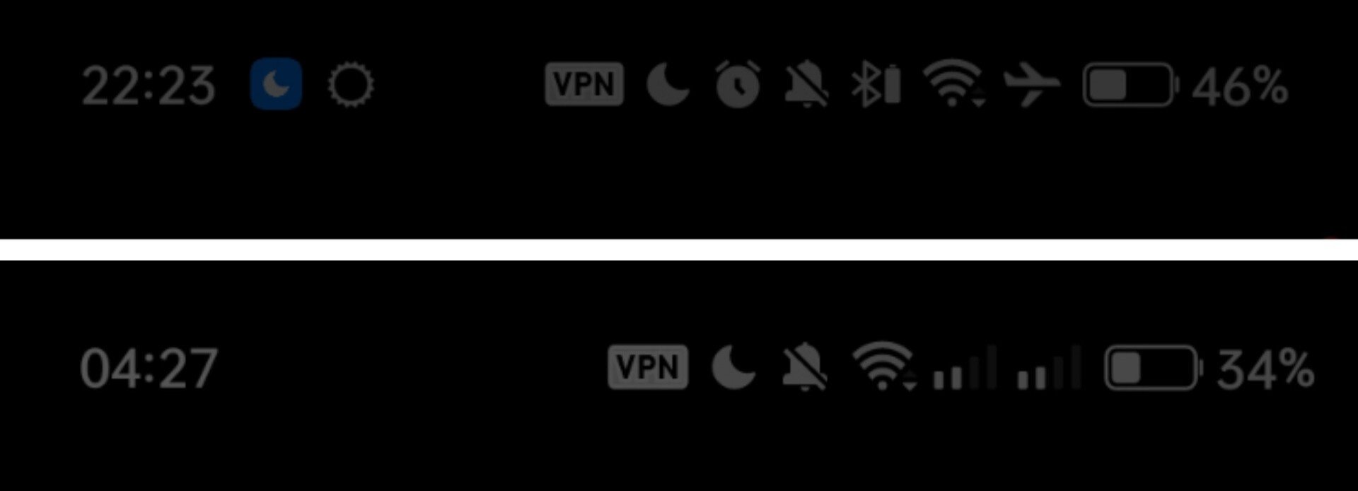

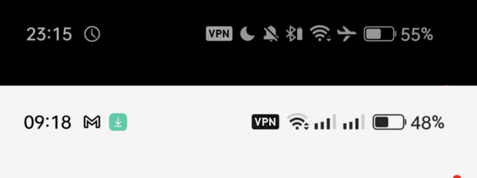

Bernie-W schrieb:
Ich lade über Nacht normalerweise nicht und da braucht mein Handy bis zu 10% im Standby in 6-8 Stunden. Ist da relativ schlecht, finde ich.
Bei mir liegt der Akkuverbrauch Übernacht auch grob bei 10%.
Handy ist im Flugmodus. WLAN und Bluetooth die ganze Nacht aktiv und vernunden. Allerdings liegt es nicht einfach nur rum, sondern wird einigermaßen genutzt. App-mäßig läuft ein VPN (Adguard), eine Equalizer App und ReVanced um damit zum einschlafen und Nachts weiterschlafen Podcasts zu hören.
Hier zwei Beispiele aus zwei verschiedenen Nächten:

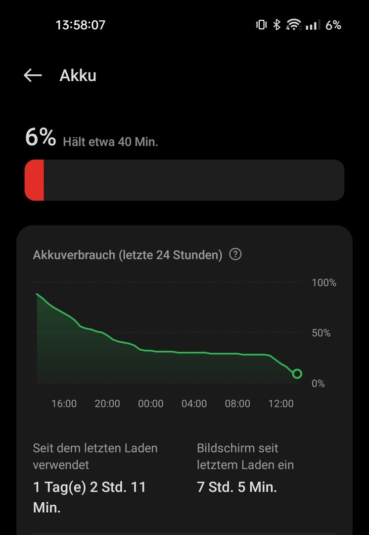

nach fast 19 Monaten sind noch 6,5h DoT drin
