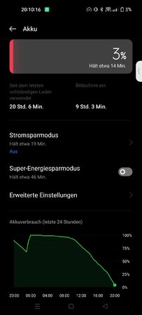

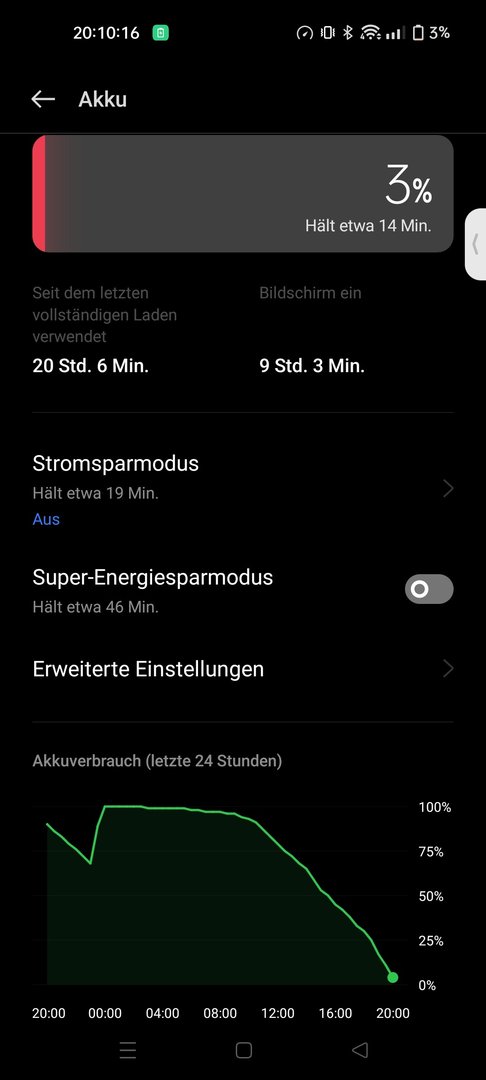

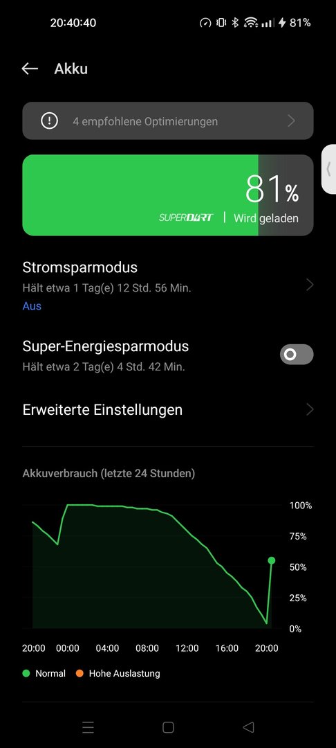

Die Akkuausdauer ist sehr vom Benutzerzenario abhängig.
Heute waren z.b. DOT 9h drin.
Vor 20h vom laden abgezogen und dann 9h Display an.
- erzwungene dauerhafte 90Hz
- Kantenbeleuchtung an
- Hochleistungsmodus an
Nach 30 Minuten sind dann wieder 81% in den Akku gepumpt, das ist sogar der Darstellung im Koordinatensystem zu schnell, so schnell kann sie nicht gleich darstellen 😁

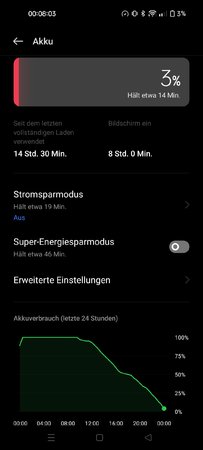

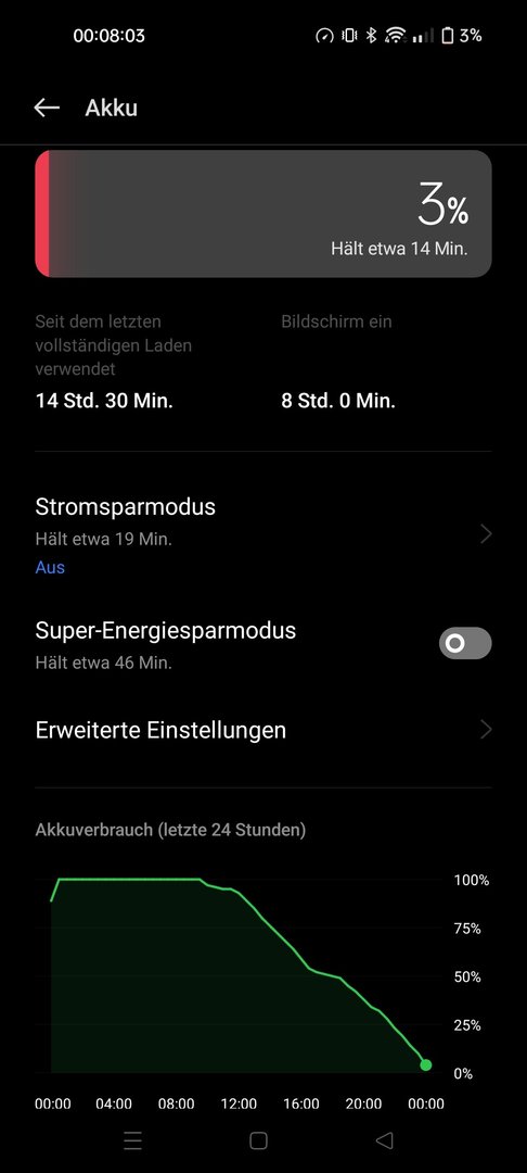

Aktuelle Akkuausdauer nach knapp 7 Monaten:
Permanent 90Hz erzwungen,
Permanent Hochleistungsmodus,
Permanent Fitbit Armband über Bluetooth,
Display Automatik Modus, aber sehr hell eingestellt.
Die 8h DoT nach 7 Monaten finde ich für 4500mAh sehr gut
