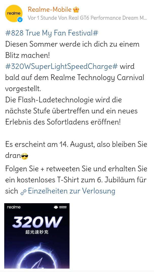

Übermorgen am 14ten August stellt Realme "320W SUPERSONIC Charge", die nächste Evolutionsstufe des Schnellladens vor.
Vorbei die lange Zeit des Wartens bis der Akku endlich vollständig aufgeladen ist. 😉
Bisher hat es ja beinahe 11 Minuten gedauert sein GT Neo5, GT3 oder GT5 mit bescheidenen 240W aufzuladen. 🙃

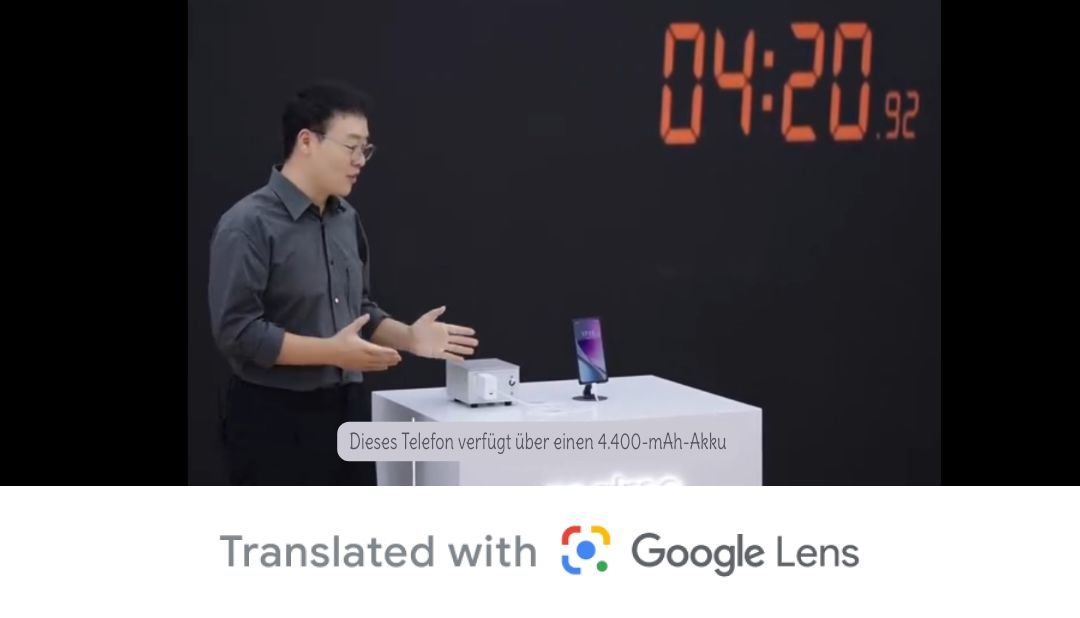

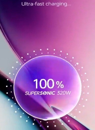

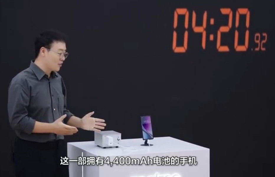

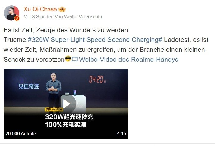

In 4:22 Minuten soll ein Smartphone-Akku vollständig geladen sein!
Realme hat neben seiner neuen Schnellladetechnologie auch das kompakte 320-Watt-Ladegerät "Pocket Cannon" vorgestellt. Das Gerät lädt über zwei USB-C-Anschlüsse mit bis zu 320 Watt und unterstützt sowohl SuperVOOC als auch USB-C Power Delivery, letzteren jedoch nur bis zu 65 Watt. Zusätzlich zeigte Realme auf dem Event weitere Innovationen.

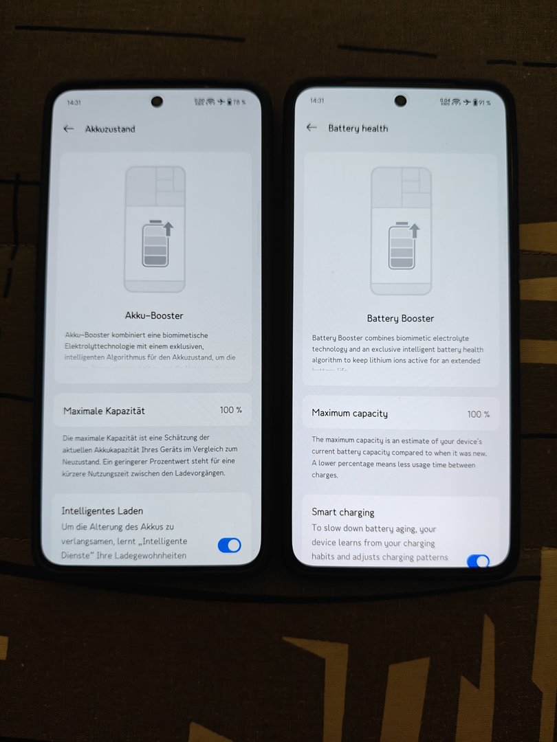

GT3 und GT5 haben beide (240W) noch 100%.
Beim "alten" 240W 4600mAh Akku werden 2 Zellen mit je 120W betankt.
Bei dem "neuen" 320W 4400mAh Akku werden 4 Zellen mit je 80W betankt. Das dürfte dann wohl noch schonender sein.
Ps. links GT3 und rechts GT5

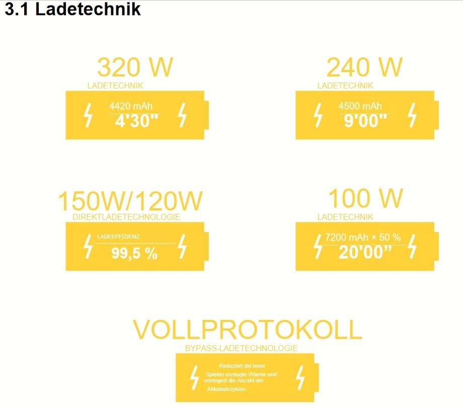

Im Kapitel 3.1 Ladetechnik wird die "320W Ladetechnologie" erläutert.
Die 320W Ladetechnologie nutzt die magnetisch gekoppelte DCX-Abwärtstechnologie, um 40V Hochspannung im Eingangsbereich in 20V Hochspannung im Ausgangsbereich umzuwandeln. Dank ihrer einzigartigen physikalischen Eigenschaften trennt diese Technologie die Hochspannungsquelle sofort vom Akku und verhindert so effektiv Überspannungsrisiken. Sie verfügt außerdem über den weltweit ersten faltbaren Akku für Smartphones. Durch die Aufteilung eines Akkus in vier unabhängige Zellen, flexible Leiterplatten und hochdichte Stapeltechnologie werden diese Zellen gefaltet und in das Mobiltelefon integriert. Jede Zelle ist nur 2,9mm dick, ihre Kapazität ist jedoch 10% höher als bei herkömmlichen Designs. Dank dieses bemerkenswerten Designs kann ein 4420mAh Akku in nur 4 Minuten und 30 Sekunden vollständig aufgeladen werden.
Auch die aktuelle Einführung der Bypass-Ladetechnologie (zB GT5 Pro) findet Erwähnung.
Insgesamt sehr aufschlußreiches Whitepaper für alle die sich bisher mit Schnellladetechnologie, Multi-Cell-Akkus und den Vor- und Nachteilen von zB Silizium-Kohlenstoff-Anoden nicht weiter auseinandergesetzt haben.
