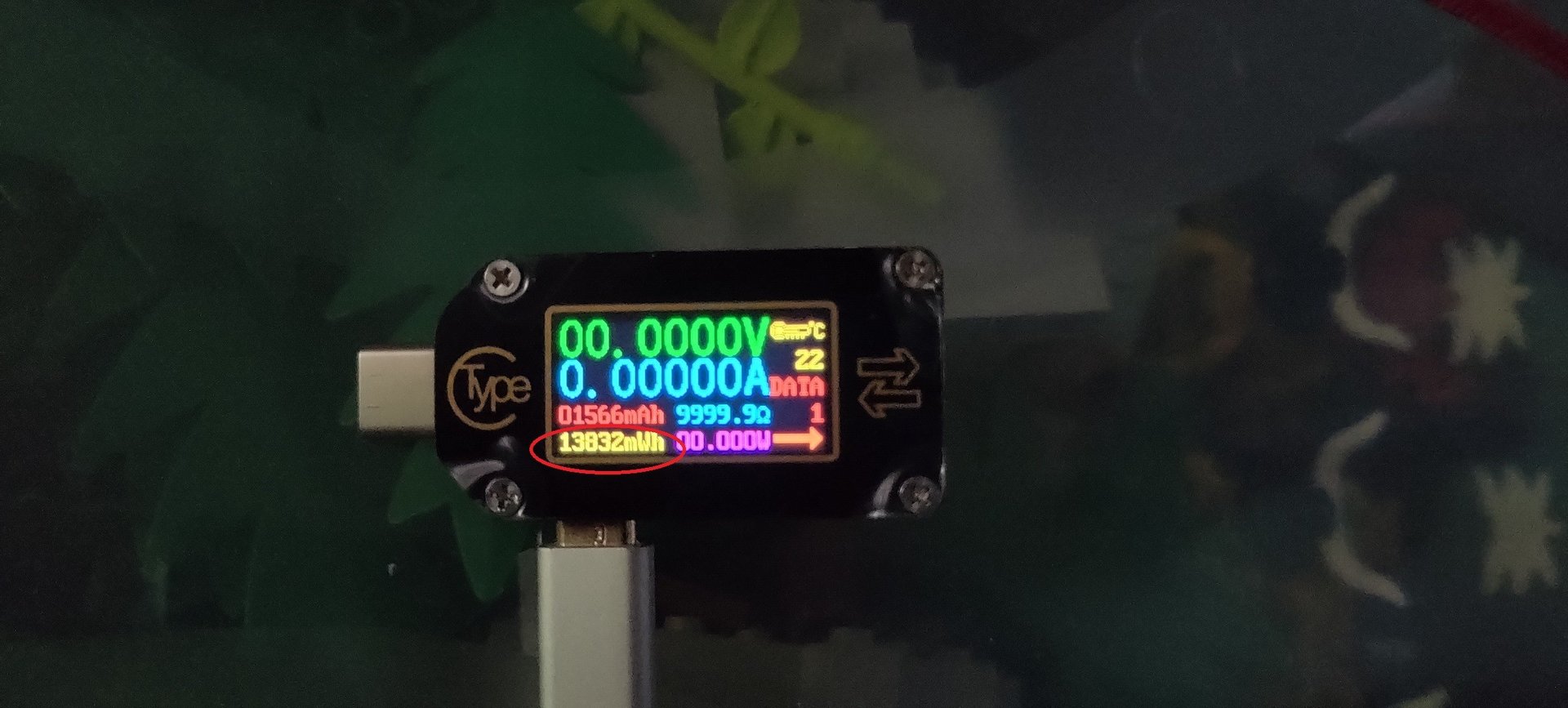

Wie man sieht wurden 13,8Wh reingepumpt.
Handy soll laut Datenblatt 3Ah Akku haben.
13,8Wh/4V = 3,45Ah bei 10 - 20% Effektivität käme man auch knapp über 2700 - 3000mAh
Ich kann mir nur nicht vorstellen das nach all den Jahren Nutzung nicht mehr der Akku "verbraucht" sein soll.
Wie Effektiv das Ganze arbeitet ist halt auch unklar. Für mich sind das alles mehr Schätzungen als genaues errechnen.
Da ich mich aber ehrlich gesagt noch nie mit den Thema beschäftigt habe, hatte ich halt auf eine professionellere Formel gehofft.

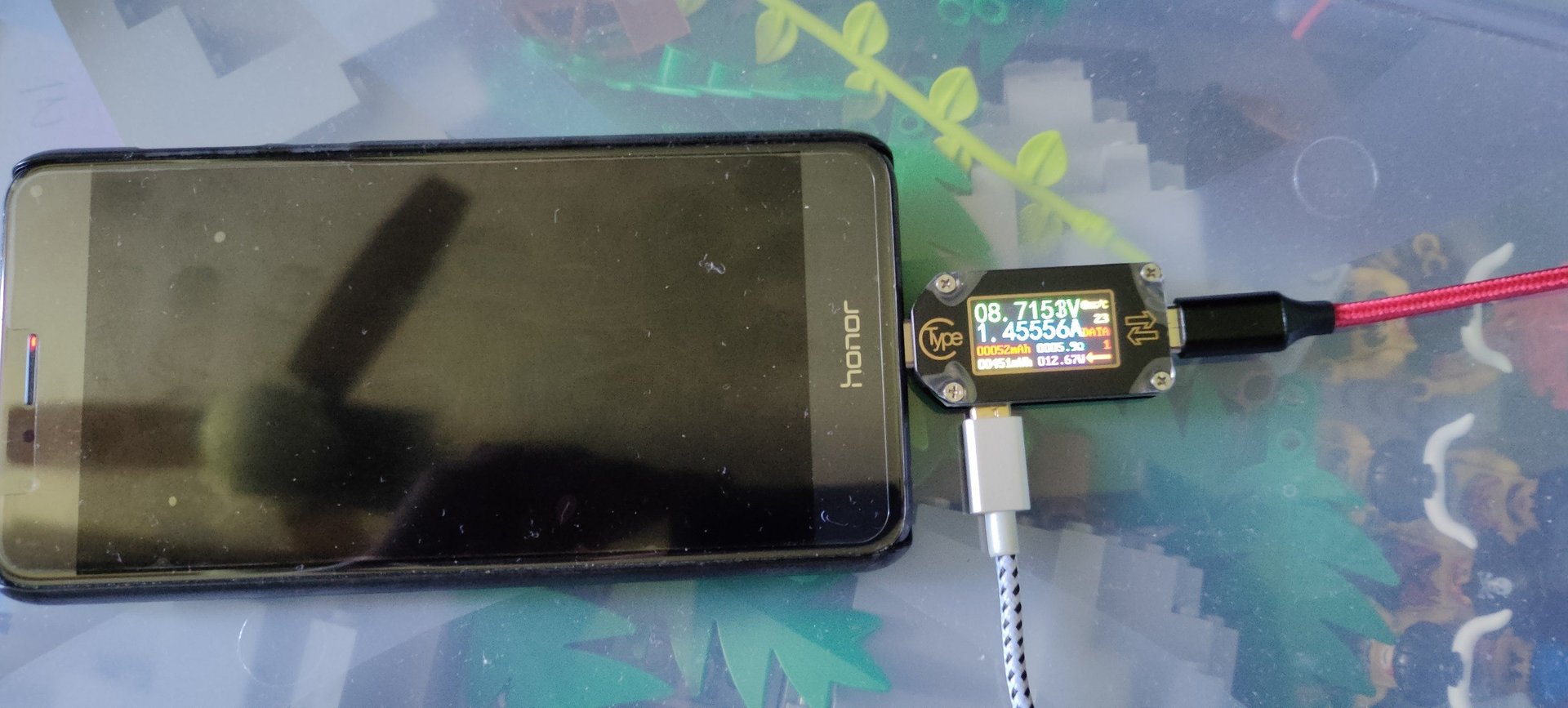

StillPad schrieb:
Wow ganz schön arrogant, man gut das ich kein Physikunterricht hatte🙄
Sorry, so sollte das nicht rüberkommen. Meine Schulzeit ist schon ein paar Jährchen her, damals hatten bei uns alle Physik, egal ob Hauptschule, Realschule oder Gymnasium und da war das glaube ich in der 8. oder 9. Klasse an der Reihe. Kann sich natürlich alles geändert haben oder es ist in anderen Bundesländern anders.
Bei mir waren es 18,4 Wh, das ist natürlich schon ein ziemlich großer Unterschied. Ich lade nächstes Mal mit USB-C Power Delivery, dann sind das vermutlich 18 W statt 55 W Spitze, mal sehen, wie viel Wh da zusammenkommen.
Ja ist ok :)
Meine ist auch schon viele Jährchen her und bei uns gabs nur Naturwissenschaften wo alles bunt gemixt drin war und ich kann mich nicht erinnern sowas gemacht zu haben dort.
Ich habe den Akku bisher auf 33% runter bekommen.
Ich hoffe ich bekomme das Ding heute noch auf 0% und werde es dann wohl mal an ein altes Ladegerät mit nur 5V hängen.
Brauchts halt ein paar Stunden sollte so aber eine relativ saubere Messung bringen.
Ärgere mich aber aktuell mehr mit dem Betriebssystem rum, das ich gar kein Bock habe das Handy in moment weiter zu nutzen :(
So Update:
Habs gestern noch auf 0% bekommen und das ganze dann über viele Stunden mit 5V geladen.
Tja das Ergebnis heute morgen hat mich dann doch geärgert.
Das Messergebnis ist unbrauchbar, da die Ladeautomatik nicht wirklich abschaltet.
Das Handy ist aus gewesen sodass ich erwarte das sobald 100% erreicht sind das Ding abschaltet.
Dem war nicht so, ich hatte morgens nachdem Aufstehen noch immer 5v @ 200mA die durchs Messgerät gingen und das Ergebnis auf über 30Wh brachten. Genauso wurden 6500mAh gemessen.
Man muss also dabei stehen und genau dabei sein wenn die 100% erreicht sind.
Was mich halt verwundert wo die 200mA bleiben? Das ist immerhin soviel Leistung das man locker 10 LEDs damit vollständig versorgen kann. Es ist auch nix warm oder so.
Was mich persönlich sehr geärgert hat das das Handy einfach startet sobald mans ans Ladegerät hängt.
Wo sind wir hier? Bei Nokia mit Win8?
Wenn man es am Ladegerät dran aussschaltet bleibts ja auch aus.
Nur wieso wird das nicht ausgelassen, wenns vorher aus ist. Müssen wir wirklich so überwacht werden das man ein Gerät nicht mehr aus haben darf?😡
Ich habe nun den zweiten Ladevorgang hinter mir, den ich dieses Mal mit Power Delivery gemacht habe. Die meiste Zeit wurde mit 17 Watt geladen (knapp unter 9 V mit knapp unter 2 A). Ab 90 % Ladestand wurde das Aufladen sehr zäh. Nach ungefähr einer Stunde waren bereits 80 % geladen. Insgesamt hat der Ladevorgang von 1 auf 100 % 95 Minuten benötigt, wobei 20,4 Wh geladenen wurden. Interessanterweise ist das Schnelladen also entweder etwas effektiver als mit Power Delivery und/oder das längere Laden verzerrt durch den Stromverbrauch des Smartphones etwas das Ergebnis.

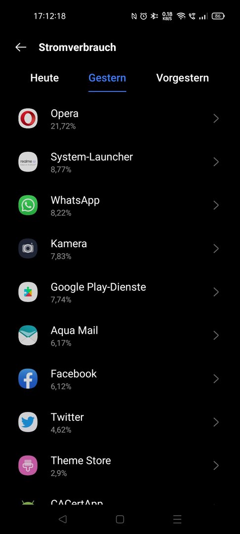

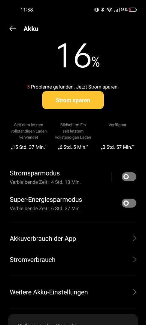

Bei mir ist die Akkulaufzeit nach ein paar Tagen ziemlich miserabel.
Gestern konnte ich kaum durch den Tag kommen - Display time war so gegen 3 Stunden und gegen 21 Uhr hatte ich noch 10%..
Heute sieht es soweit so aus:
Ich habe übliche Apps und co., spiele keine Spiele, usw.
2+ Jahre alte OP7 hat mir bei gleichem Nutzung den ganzen Tag über gereicht.
Reaktionen: Leonidas300
@Telemach Das mit der Batterie kann ich bestätigen! Die Laufzeit des Akkus bei normaler Nutzung ist wirklich mehr wie unterirdisch. Also drei Stunden zocken, zb Pubg ist nicht drin. Ausser man deaktiviert einiges.

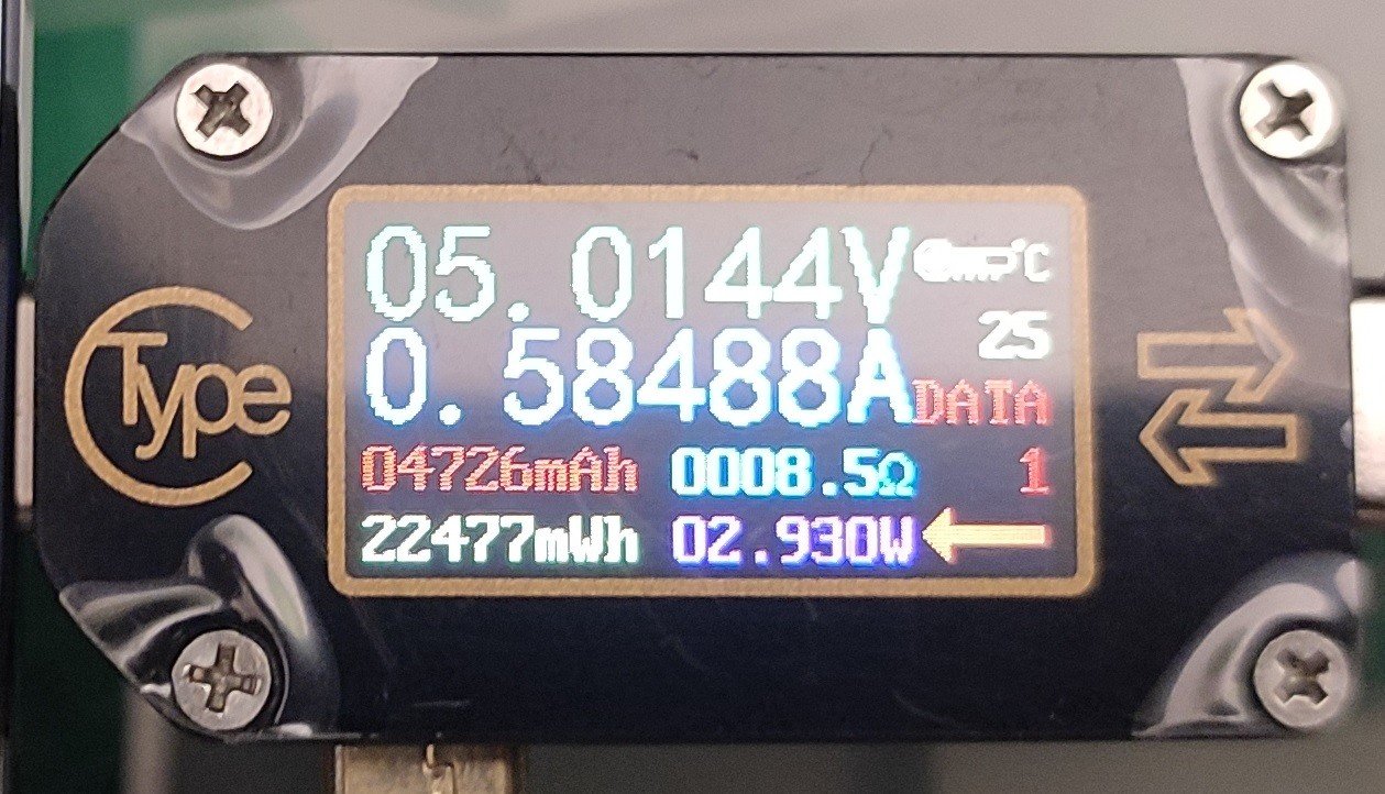

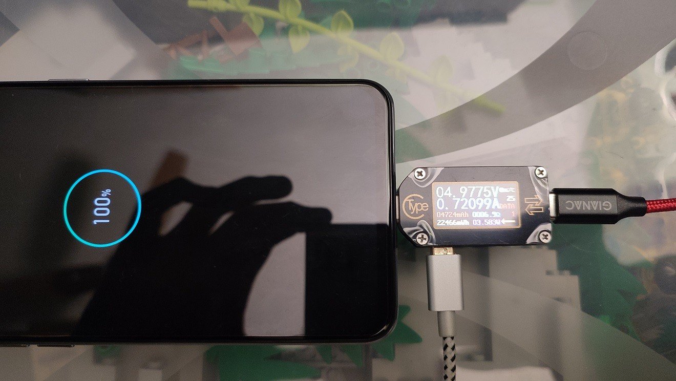

Guten Abend zusammen,
da ich das Handy nur zuhause in moment benutze brauchts schon lange bis ich das Ding leer bekomme. 😇
Bin diesmal auf um die 7h reine On Screen Time gekommen. Im Hintergrund haben noch weitere Apps gewerkelt.
Was mich doch verwundert das ich das erstemal auf 9:40h On Screen Time kam. Habe dort das Telefon eingerichtet, Apps geladen, rum gezockt und versucht den Akku leer zu bekommen.
Habe damals fast 3h gebraucht um den Akku von 25% auf 0% zu bekommen, mit max. Helligkeit, Video gucken, Benchmarks laufen lassen und zocken.
Ich war sehr verwundert wieso ich nun 2,5h weniger On Screen Time hatte.
Dort muss was im Hintergrund irgendwie viel mehr gezogen haben als beim Einrichten.
Aber gut es soll ja nun um die Kapazität gehen.
Ich habe nun mein ersten verwendtbaren Ladevorgang durch.
Mit ein 5V 1,5A Ladegerät :)
Handy für den Test abgeschaltet.
Zum Anfang hat sich eine Spannung von 4,7V und 1,5A eingestellt was in etwas etwas für 7W ergeben hat mit denen geladen wurde.
Nach etwas über 3h (3:20h) war der Akku laut Handy dann bei 100% angelangt.
Ich komme auf die 4500 mAh laut meinem Messgerät.
Viel Verlust in irgendwelche Schnelllade Funktionen sollten dort nicht passiert sein weil die 4,7V schon ne ganz gute Spannung zum laden eines 3,6V Akkus sind. Wie ja erwähnt wurde ist die Ladeschlußspannung von den Akkus bei ca. 4,2V
Damit sollte hoffendlich das Gerücht des kleineren Akkus endlich Geschichte sein. :)
Reaktionen: Flynn82

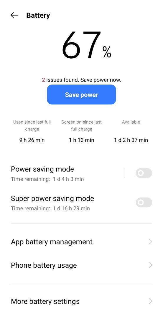

So sieht es bei mir nach der ersten Ladung aus... eigentlich ok wie ich finde. Da geht bestimmt auch noch was mit der Zeit.,Screenshot_2021-07-31-11-38-32-98.jpg

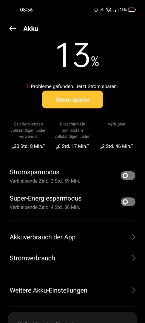

Moin, wieder bei exakt 13% gestoppt.
Dieses mal war das AOD für 6 Stunden aus und 8 Stunden war es mit mobilen Daten unterwegs. Bildwiederholrate wieder im Automatischen Modus.
Also soooo schlecht ist es für die 2. Ladung nicht, ist ja noch Luft nach oben Screenshot_2021-08-01-08-36-45-00.jpg

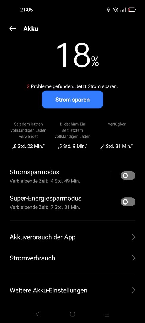

So meine erste ladung war heute viel in mobilen Daten unterwegs.. Youtube Music und Bluetooth.
