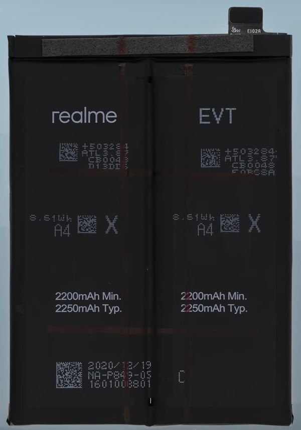

Anbei nach ein Screenshot aus einem Teardownvideo vom Lithium-Polymer-Akku des GT.
Das Video hab ich auch gesehen vor dem Kauf :D
Trotzdem kann man auf die Akkus drucken was man will, die Frage ist halt obs eine Software gibt die den Akkuladevorgang genau ausliest.
Ich frage mich da gerade ob das die USB-Messgerät mit tracken könnten. 🤔
sind da eigentlich auch zwei kleine Akkus drin wie beim X2 Pro?
Ja wie man auf dem Bild (#3) sieht ist er auch zweiteilig wie der des X2 Pro.

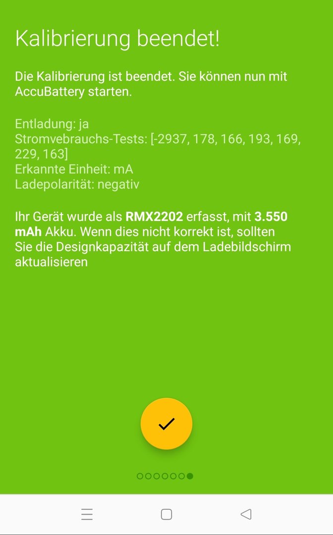

Ich habe jetzt den ersten vollständigen Ladevorgang (von 1 auf 100 %) hinter mir. Ich habe sowohl ein Messgerät als auch AccuBattery mitlaufen lassen. Die App scheint Murks zu sein, die zeigt nur knapp über 2000 mAh an, die angeblich geladen wurden. Evtl. zeigt die auch nur die Werte von einem der beiden verbauten Akkus an, wer weiß. Laut Messgerät sind es jedenfalls 18,4 Wh, was bei 3,7 Volt 4.970 mAh sind. Da gehen aber die Ladeverluste noch von runter, die irgendwo zwischen 10-20 % liegen dürften. D. h. real sind das dann ~ 4.000 bis 4.500 mAh.
