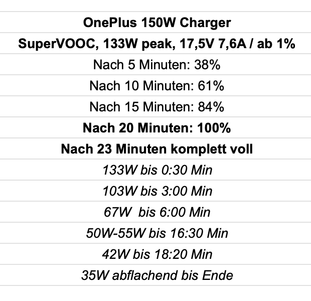

Genau. Das sieht man gut an den Ladekurven, wenn die mal aufzeichnet.
Ich habe ja auch ein OnePlus 10T und da hatte ich das mal mitgeschrieben:
Reaktionen: Olley und lordhelmchen1980
