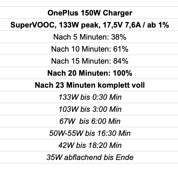

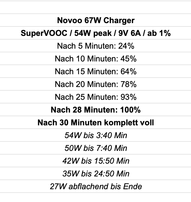

Über den USB-Tester werdet ihr aber schnell herausfinden, dass die echten Peakgeschwindigkeiten, eben nicht viel mit der Theorie zusammen haben. Ob nun 80W, 100W, 120W. Das sind einzelne Peakwerte für wenige Minuten. Interessanter sind die "Grundgeschwindigkeiten". Ich kann nur noch mal auf meinen Vergleich zwischen dem 160W One Plus Charger und dem Novoo 67W hinweisen bei meinem OnePlus 10T. Zwar hat das OnePlus kurze Peak-Momente von 134W und 100W, aber die grundlegende Geschwindigkeit beläuft sich im Bereich von 50-55W, die der Novoo 67W von Anfang an liefert. Und so ist der Unterschied in der Gesamtladung auch nur ca 5 Minuten auf die gesamte Dauer.

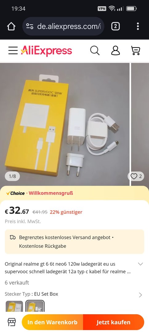

Bezieht sich wohl nur auf Geräte die Amazon Deutschland verkauft.
Bzw auf Geräte die für DE bestimmt sind.
In anderen Ländern hat die EU Version TYP A auf C beiliegen wie mir der Verkäufer des Ladegerätes gerade mitgeteilt hat.
Dieser verkauft auch die Global Version des Gt6 und dort schaut es so aus siehe Bild.
