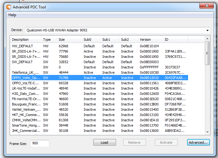

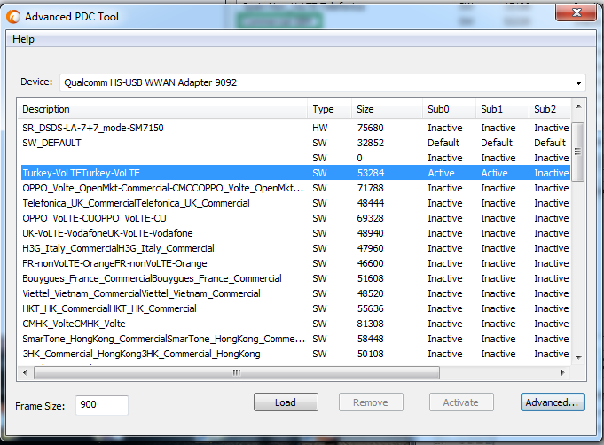

Für O² hab ich das Profil Turkey-VoLTE gewählt.
VoLTE, VoWiFi & Videoanrufe funktionieren nun.
Komisch war aber, daß in der Fw C.04, Sub0 und Sub1 auf verschiedenen Profilen Activ war.
RealmeX2 schrieb:
@sldy9 ja funzt auch beim Realme X2.

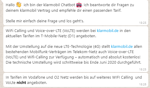

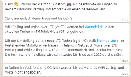

Allgemein ist es auch erstmal wichtig zu klären ob der Mobilfunkvertrag überhaupt VoLTE beinhaltet.
Bei meinem tollen klarmobil Vertrag (Vodafone Netz) ist es leider nicht der Fall 😡
