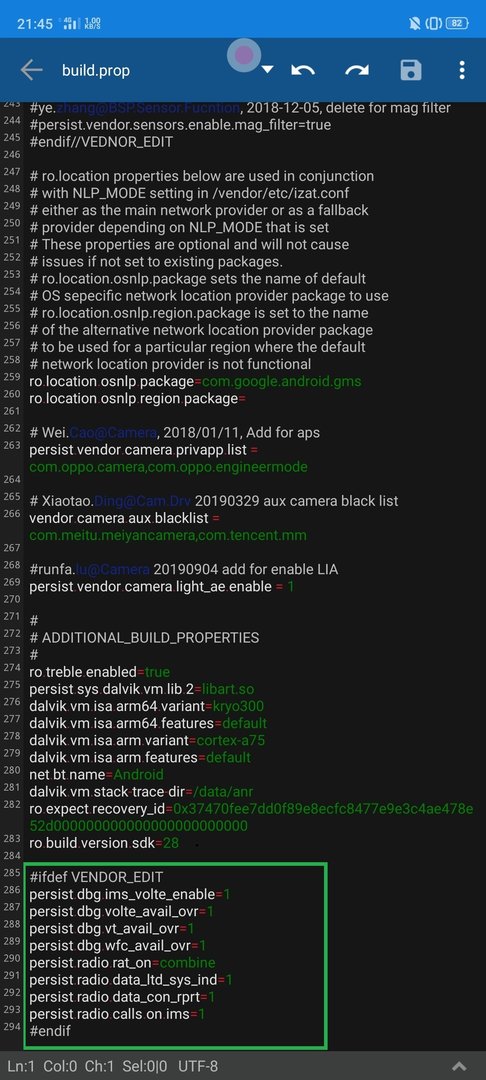

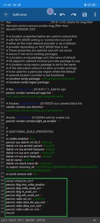

Mit einem root Explorer (nutze DIESEN) in /System die "build.prop" Datei mit Texteditor/Notepad öffnen, fügt dort ganz unten folgendes ein (siehe auch Bild):
Code:
#ifdef VENDOR_EDIT
persist.dbg.ims_volte_enable=1
persist.dbg.volte_avail_ovr=1
persist.dbg.vt_avail_ovr=1
persist.data.iwlan.enable=true
persist.dbg.wfc_avail_ovr=1
#endif

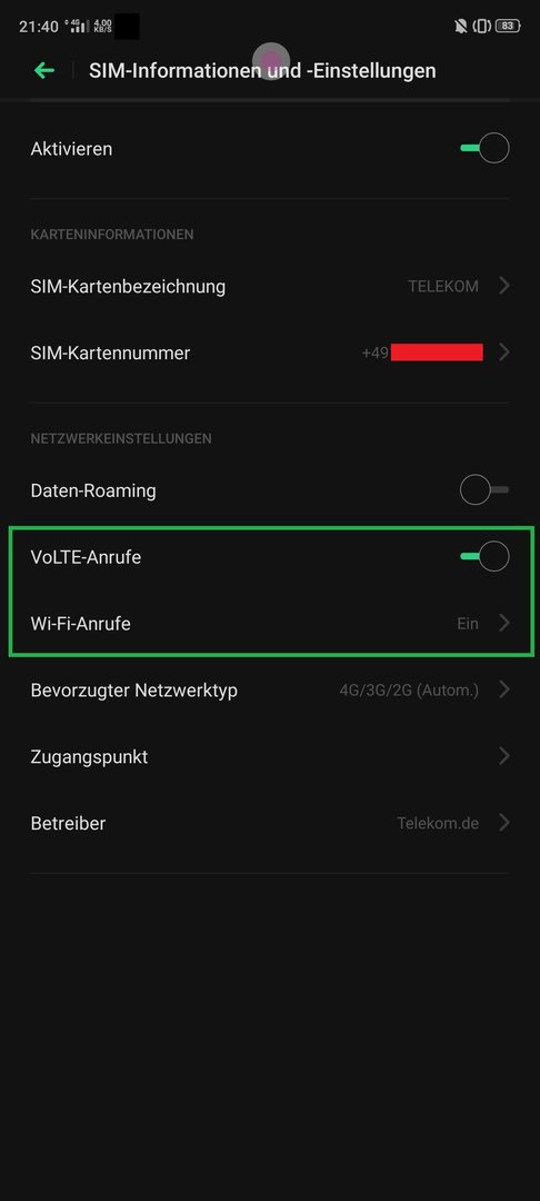

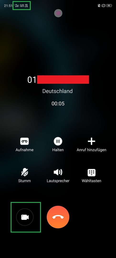

Speichert das ganze und startet nun euer Gerät neu! Nach dem Neustart sollten erstmal die Schieberegler in den Einstellungen zu sehen sein (siehe Bild), aktiviert das ganze auch gleich, sonst seht ihr später das VoLTE Symbol nicht.

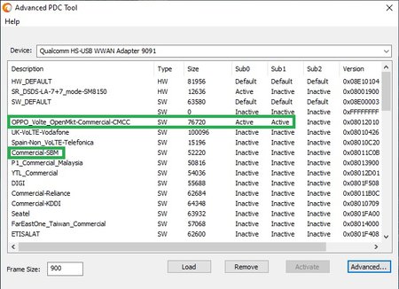

Jetzt seht ihr, dass ein Profil mit zwei SIM-Slots (Sub0 + Sub1) aktiv ist. Deaktiviert beide SIM-Slots! Nun brauchen wir zwei neue SIM-Slots aktiv, in meinem Fall (TELEKOM) haben die beiden markierten Profile, siehe Bild, funktioniert. Wenn das bei euch nicht der Fall sein sollte, sucht einfach weiter bis euch eines der Profile das VoLTE Symbol in der Statusbar anzeigt. Immer wieder beide SIM-Slots (Sub0 + Sub1) deaktivieren und die neuen aktivieren (Sub0 + Sub1), das ganze Spiel bis eines passt bzw. ihr das VoLTE Symbol seht.
Viel Spaß mit VoLTE auf dem realme X2 Pro ;-)

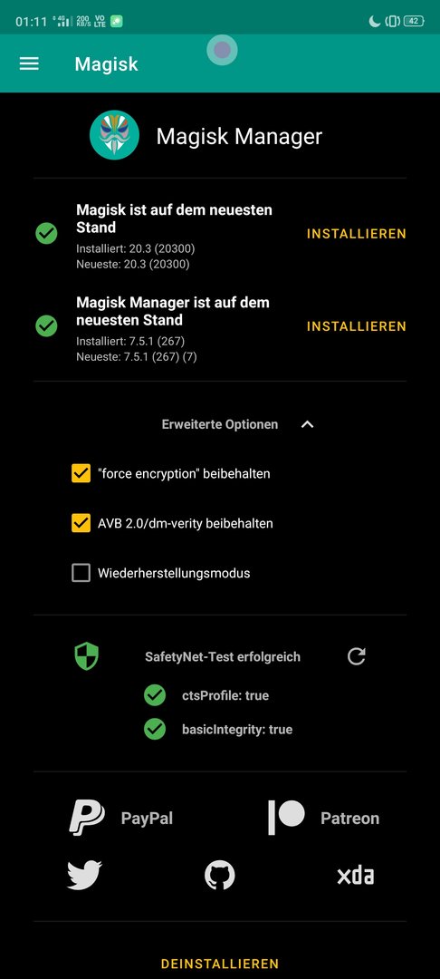

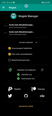

GPay verlangt zum kontaktlosen Bezahlen das Safety Net. Man kann es im magisk manager überprüfen. Dort ist nun das cts profile rot. Vor den LTE Änderungen war's trotz root noch grün.
@techy okay davon weiß ich jetzt nichts was GPay explizit betrifft, habs noch nicht getestet.
Was SafetyNet betrifft, keine Ahnung was bei dir nicht stimmt, aber bei mir ist in Magisk alles auf grün wie man sieht, vor dem Update und danach.

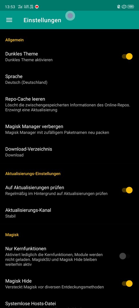

Leider immernoch cts profile false.
Was mir aufgefallen ist: Magisk läuft bei mir im "core only Modus". In den Einstellungen ist immer "Nur Kernfunktionen" aktiviert. Magisk Hide ist nach jedem Neustart wieder deaktiviert.
Vielleicht einen Fehler beim rooten gemacht, denn bei mir läuft Magisk völlig normal:
Nachtrag zu GPay, funktioniert bei mir einwandfrei.

@DPMDP Danke für deine Hilfe. Ich habe das OTA File nochmal eingespielt und dann gemerkt, dass meine Version der build.prop Schuld war. Ich hatte die Änderungen mit Wordpad gemacht!! Nun mit Notepad hat es geklappt :)

Ja, lag am PDC-Profil. Mit Turkey-VoLTE geht die Rufnummernanzeige im O2-Netz. Und Wifi Calling geht seitdem auch!
Reaktionen: buddelman
Im Anhang hab ich euch eine ZIP hochgeladen für PDC darin sind viele Profile enthalten, die man mit PDC laden kann.
