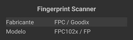

Am Sensor selbst liegt es anscheinend aber nicht, das ist ein FPC102X Sensor laut Aida64.
Gibt genügend andere Handys mit dem Sensor und Customs Roms wo FP funktioniert.

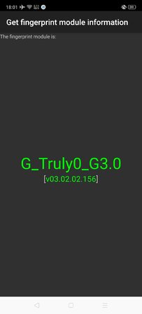

Hier noch weitere technische Details vom Fingeprint Reader
