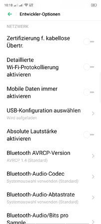

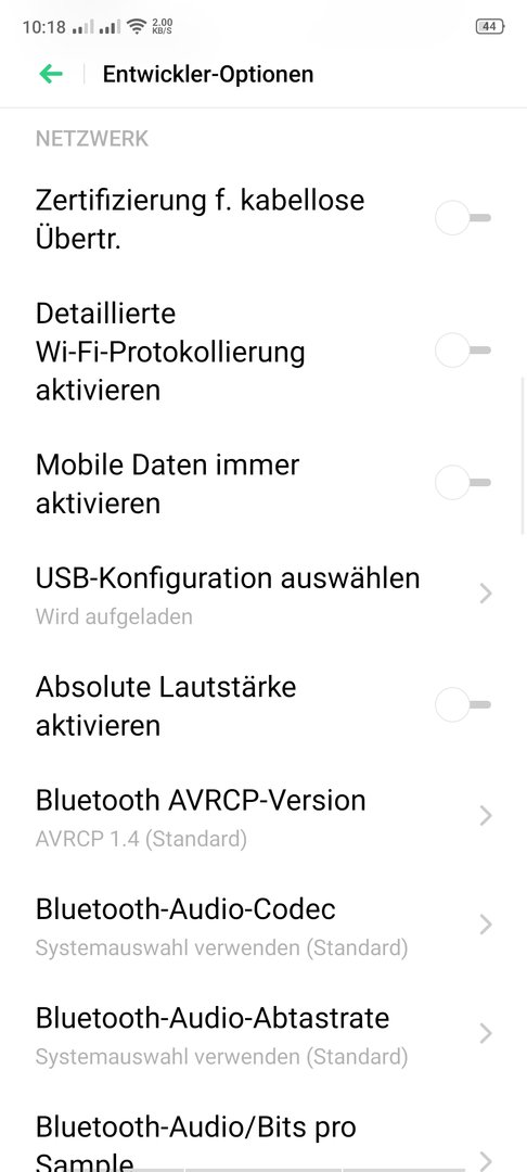

Hab entwicklermodus beim realme x2 pro eingeschaltet, da gibt es nix mit Volte, der ussd oder gsm *#*#4636*#*# funktioniert auch nicht. Von den gsm Codes geht nur *100# und anders unwichtiges. Habe die gleiche sim Karte im xiaomi mi mix 2s mit 1&1 lte Vertrag(also o2) , da klappt es. Liegt also einwandfrei am Gerät, dass Volte nicht geht.

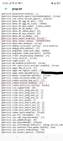

So wie ich das verstanden habe sind dafür unter anderem die Optionen "data.iwlan.enable" und "radio.hvolte.enable" zuständig??
Siehe mein dump der built.prop per logkit.
