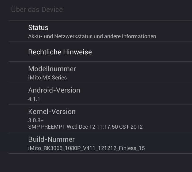

Ich habe heute Custom Rom Finless 1.5 von >> H I E R << auf den MK802IIIs geflasht.
Informationen zum Vorgehen beim Update, wie immer auf eigene Gefahr !:
1. Flash Mode aktivieren durch Drücken des Microschalters genau so wie beim Flashen der originalen Updates
2. wenn noch nicht passiert, Rockchip Treiber installieren
3. enthaltene ROM Flash Tool.exe starten
4. Wenn bisher alles korrekt lief zeigt die Software ein gefundenes Device an mit der Meldung Found RKAndroid Loader Rock Usb
4b sollte nicht diese Info angezeigt werde, bitte in der Info Datei lesen, was zu tun ist oder hier nachfragen.
5. Ich habe keine anderen Kernel / Parameter / usw. gewählt - die enthaltene Infodatei sagt dazu etwas aus. Wer will, kann statt 1080 auch 720 wählen usw.
6. auf Flash Rom klicken
7. Warten bis Fertigmeldung
8. rebooten dauert wie üblich beim ersten Mal länger also gedulden

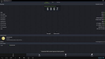

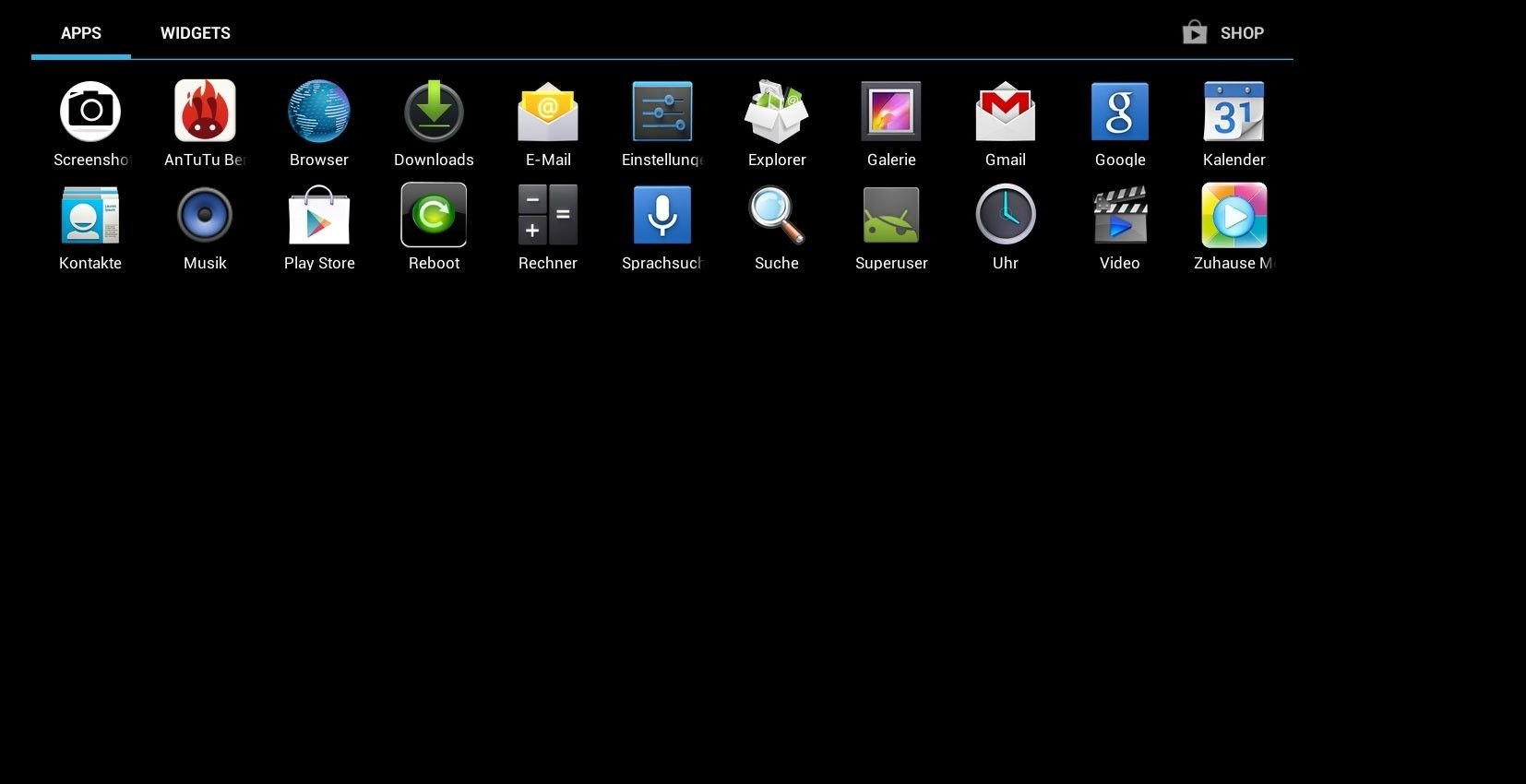

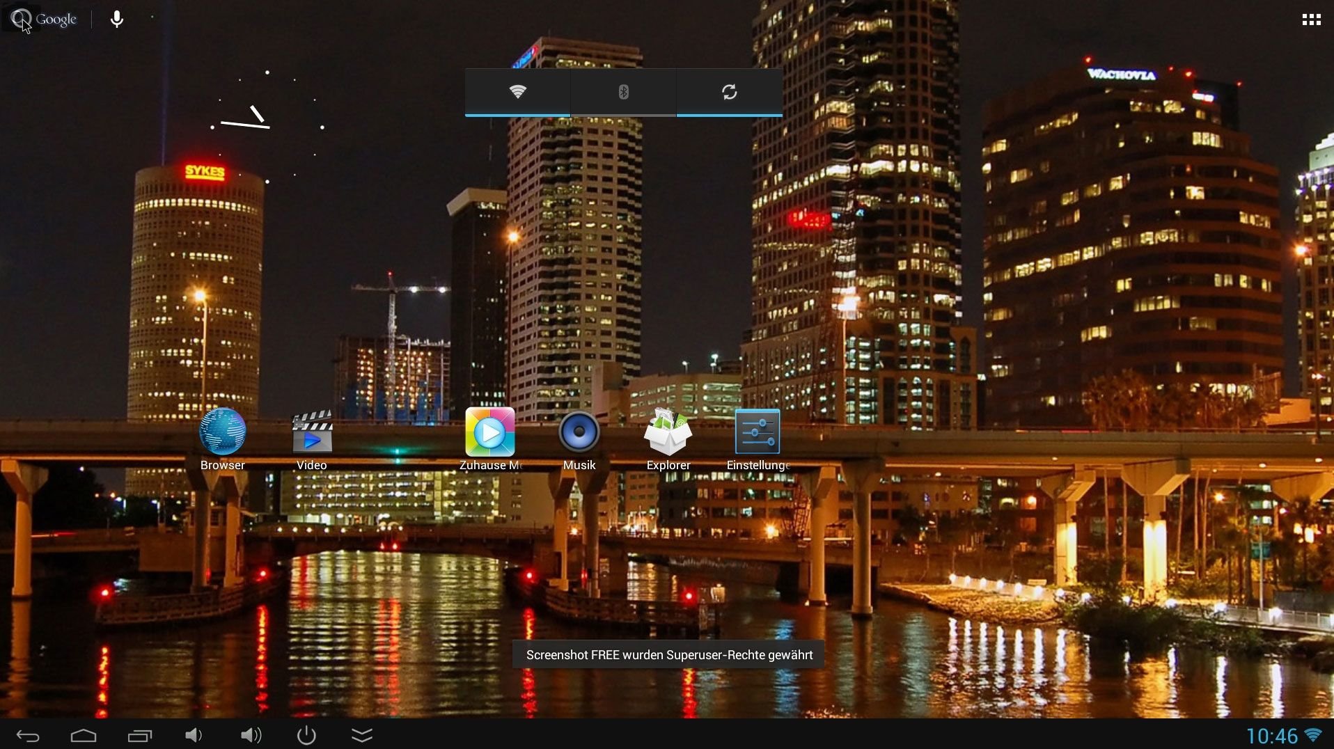

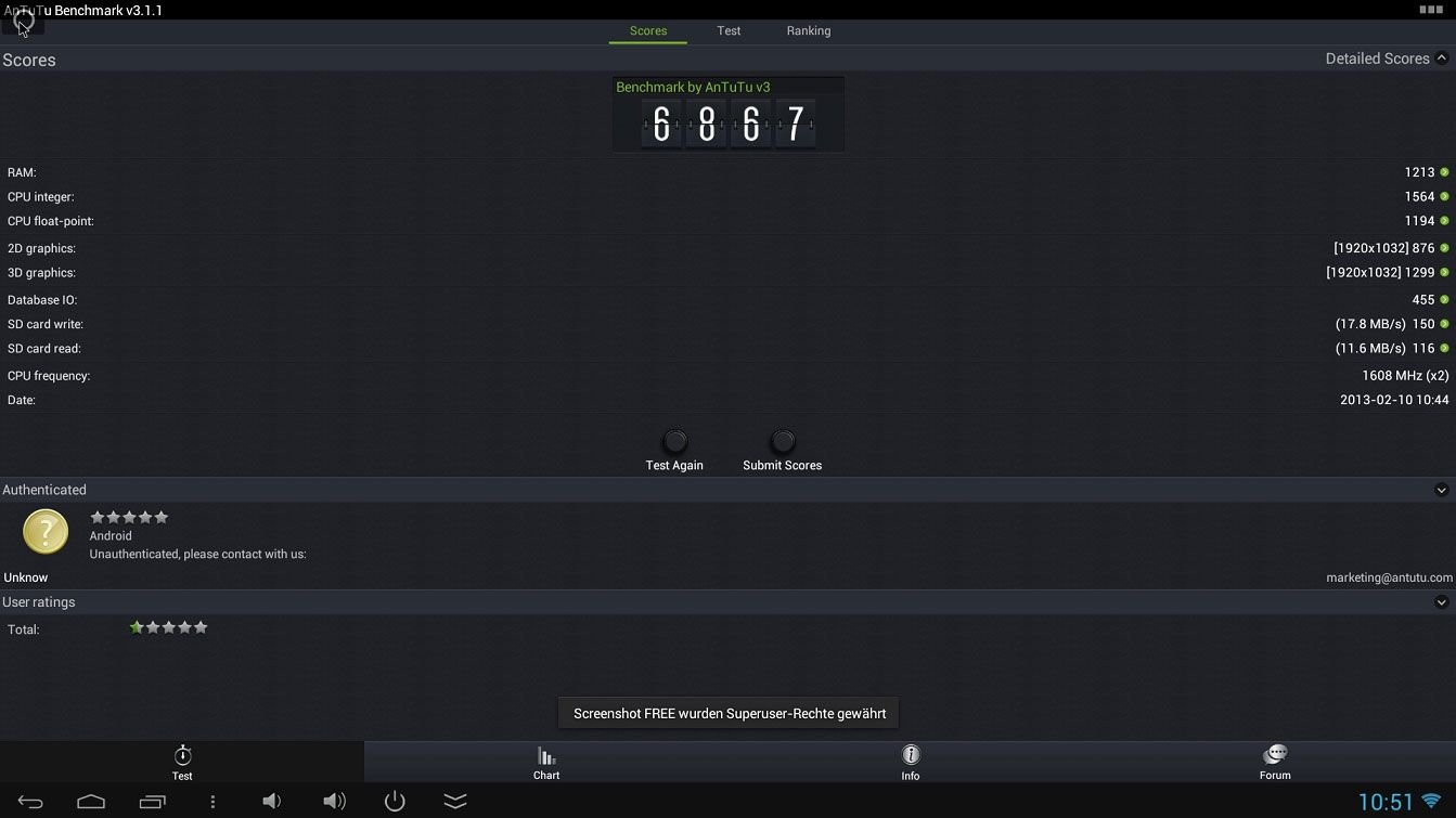

Auffälligkeiten:
- Langsamer lt. Antutu als deutsche v1.1 und auch vom persönlichen Empfinden leichtes Ruckeln
- ich persönlich freue mich über 1080 Unterstützung
- Volle Hardwareunterstützung: Wlan / Bluetooth usw funktionieren tadellos. Youtube in HD, Streaming per SMB bis FullHD bei ersten Test's möglich.
