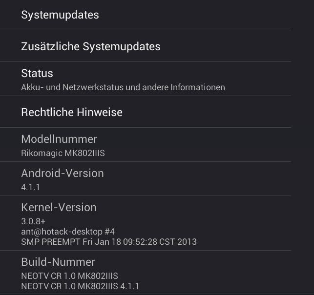

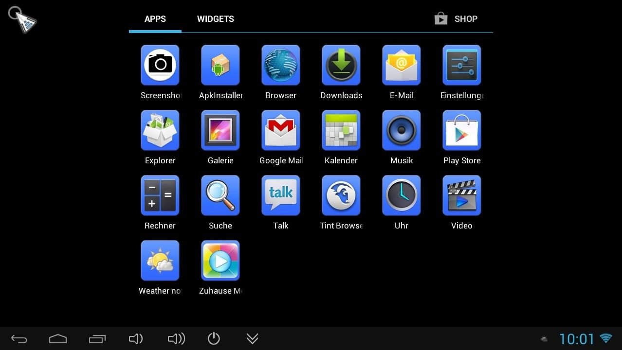

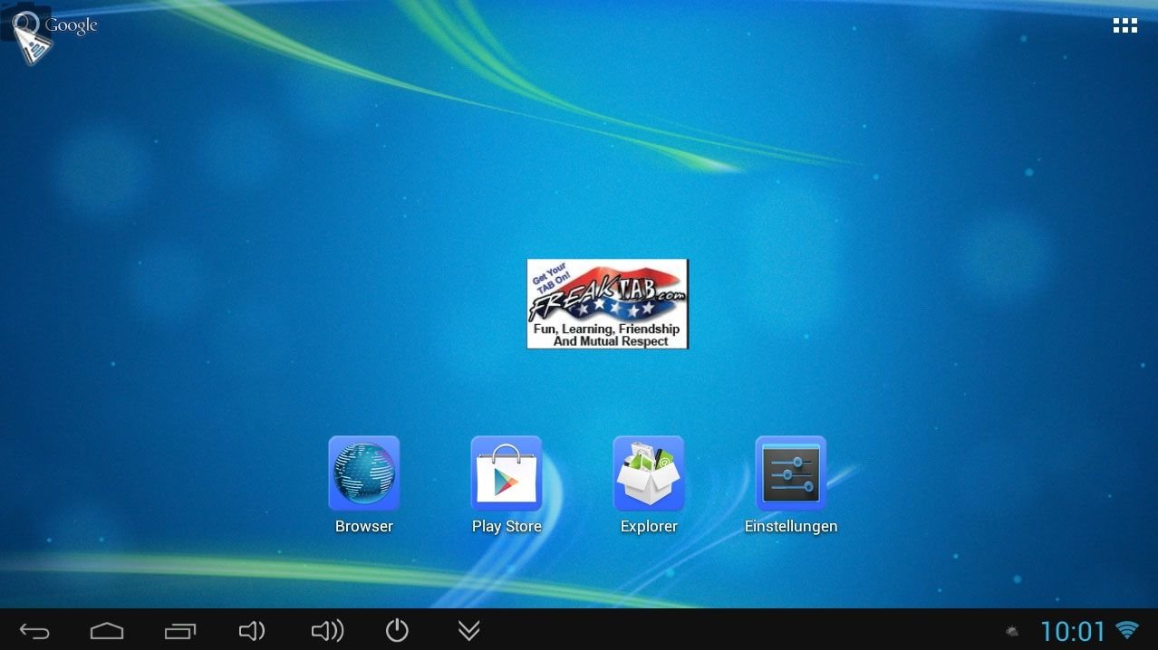

Ich habe heute NEOTV CR 1.0 von >> H I E R << auf den MK802IIIs geflasht.
Informationen zum Vorgehen beim Update, wie immer auf eigene Gefahr !:
1. Flash Mode aktivieren durch Drücken des Microschalters genau so wie beim Flashen der originalen Updates
2. wenn noch nicht passiert, Rockchip Treiber installieren
3. enthaltene RKAndroidTool.exe aus dem Ordner RKDevelopTool_v1.35 als ADMIN starten
4. Wenn bisher alles korrekt lief zeigt die Software ein gefundenes Device an
5. im RKDevelopTool im Reiter Flash (normalerweise gleich der StartScreen) den Haken bei Loader entfernen
6. auf Run klicken
7. Warten bis Fertigmeldung
8. rebooten dauert wie üblich beim ersten Mal länger also gedulden
Bisher sind mir noch keine Auffälligkeiten begegnet, wenn ich was finde editiere ich hier.

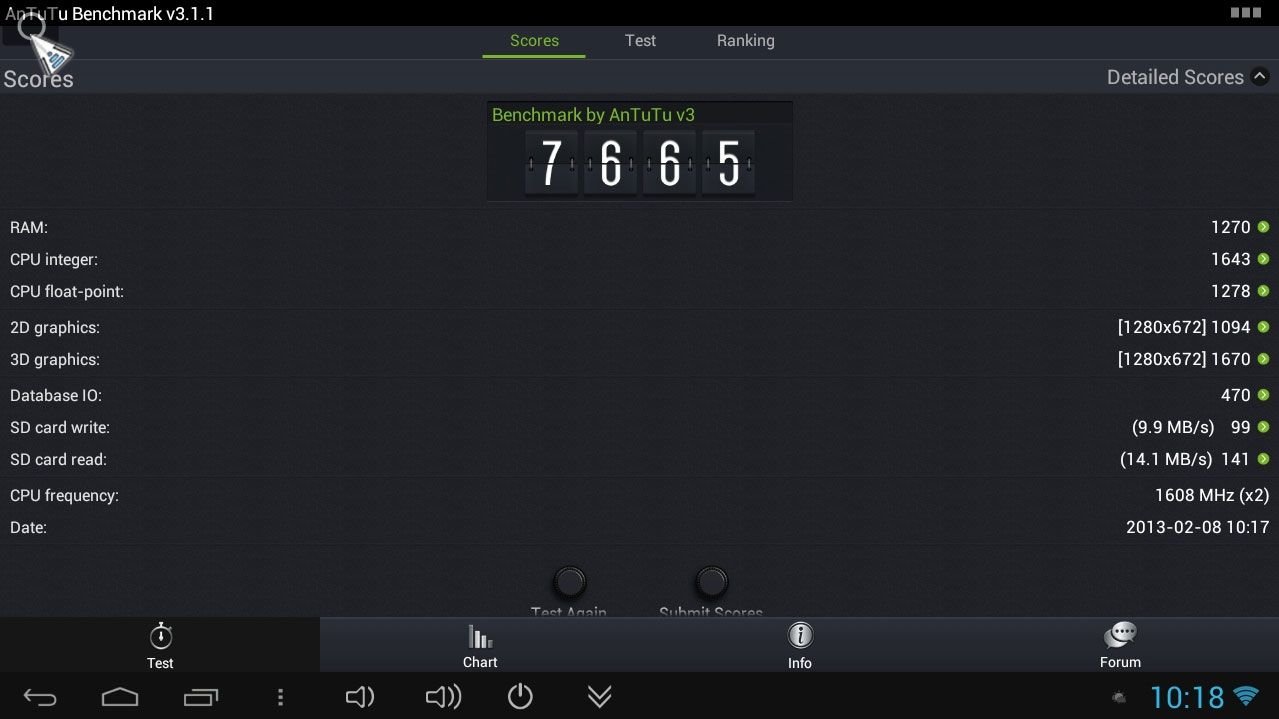

NEOTV benutzt ja auch das originale ROM. Speedtest lt. ANTUTU marginal langsamer als die deutsche v1.1
