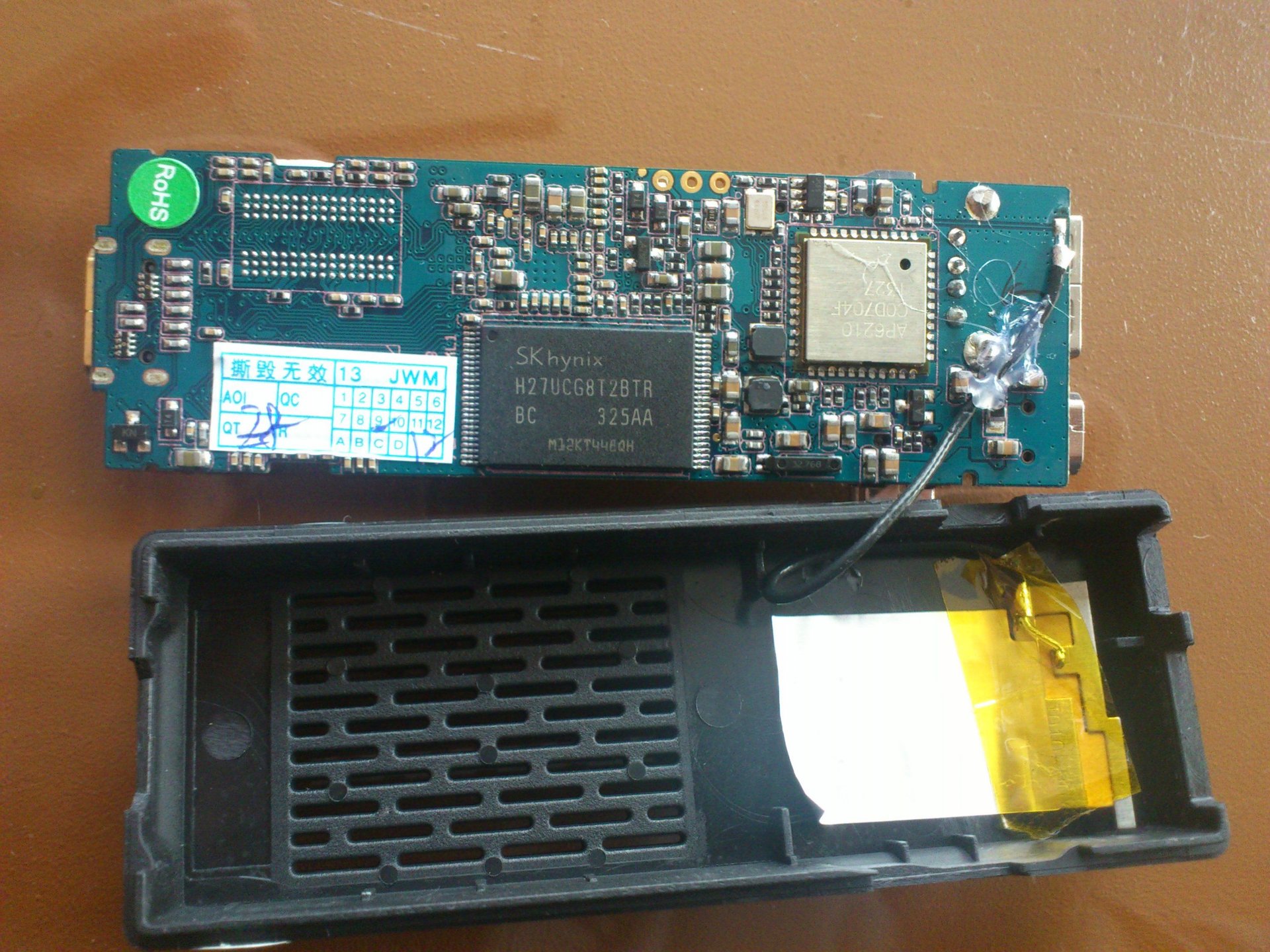

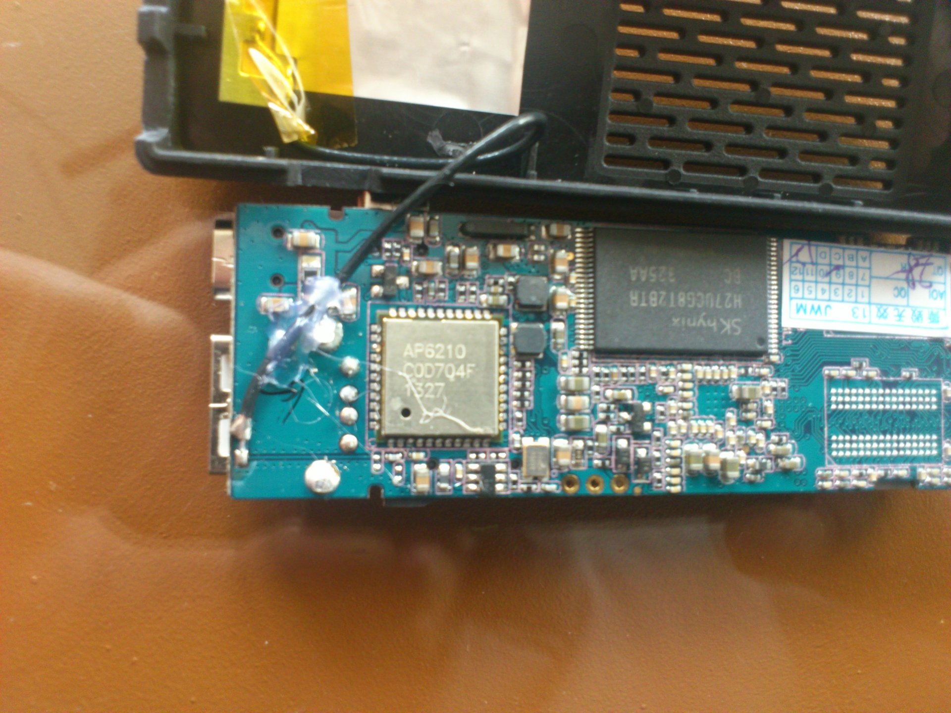

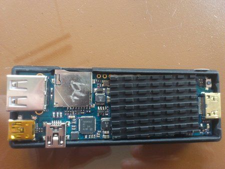

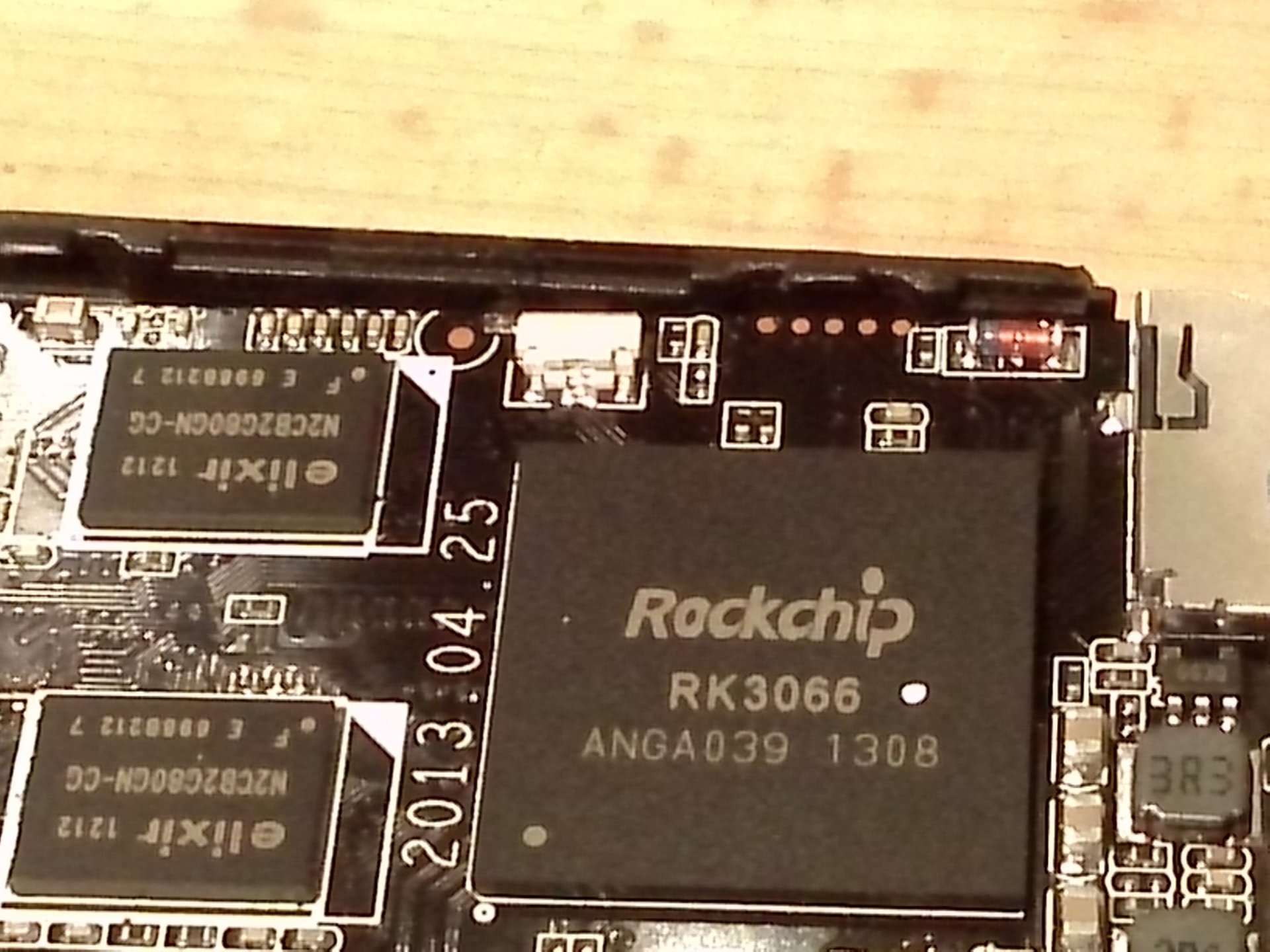

Hallo!
Hab nun den nächsten bekommen!
Laut Händler ganz sicher ein Original!
Was sagt ihr dazu?
Schaut für mich irgendwie komisch aus!
Beste Grüße

Na blöd!
Kann man sagen ob die "mk808b_finless_21" funktioniert?
Der ursprüngliche Beitrag von 16:41 Uhr wurde um 16:50 Uhr ergänzt:
Hat sich erledigt!
WLAN und BT funktioniert nicht mehr!

Moin!
Ja gut, aber in der Artikelbeschreibung steht doch eindeutig "mit AP6210 Chipsatz"... da weiß man, wenn man recherchiert hat, daß es KEIN Original ist.
Allerdings unten in der Zusammenfassung der falsche Hinweis auf den RK903...
Und dann die Umschreibung "... mit Original AP6210 Chipsatz....", klar, da kann ich auch mit Original Mediatek-Chipsatz schreiben...
Wobei der AP6210 aber eine bessere WIFI-Verbindung haben soll.

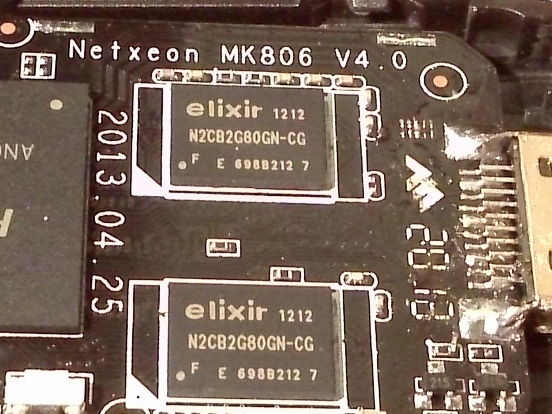

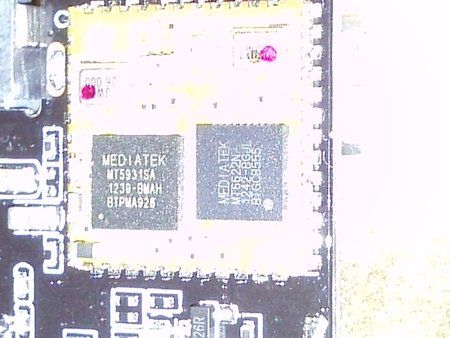

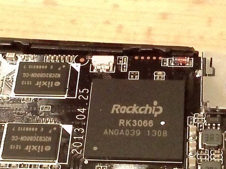

Reaktionen: kaputnik33
kannst Du bitte das rechte Bild nochmals schiessen und hochladen?
Das ist der entscheidene Teil, weil sich dort der WLAN/ BT Chip befindet!
Der ursprüngliche Beitrag von 09:50 Uhr wurde um 11:23 Uhr ergänzt:
