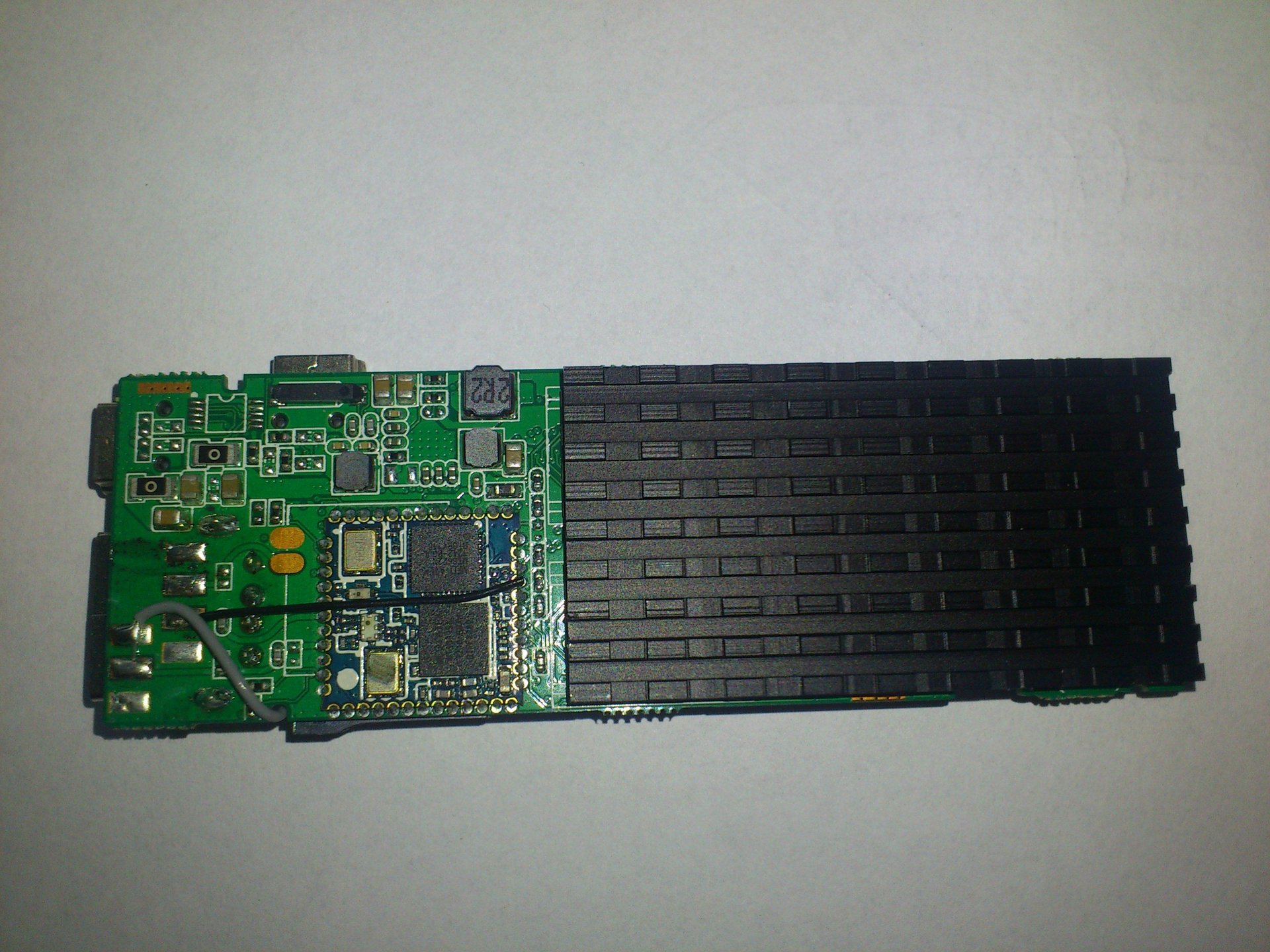

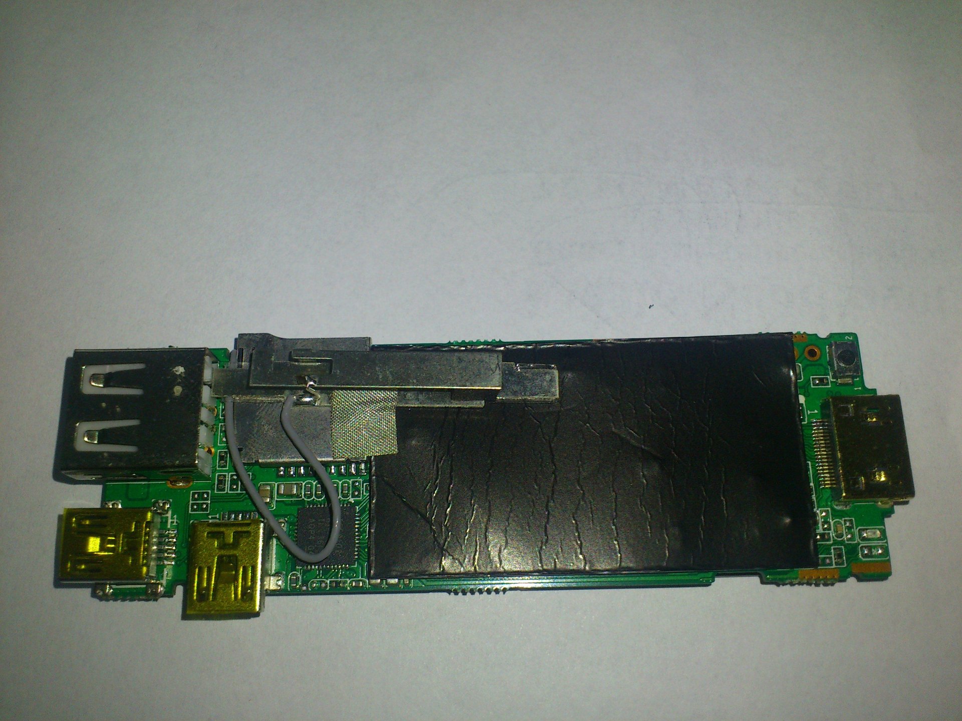

Habe gerade meinen MK808B von Ama... erhalten und gleich nachgesehen ob es ein Original ist!
Leider mußte ich feststellen dass ich natürlich einen Clone erhalten habe!
Da die Antennen besonders komisch aussehen wollte ich fragen ob mir jemand sagen kann welchen Clone ich bekommen habe!
Anbei die Fotos!
Danke schon mal!!
Moin!
Irgend ein Teil mit Mediatek-Chipsätzen... evtl. baugleich iMito MX 1 oder so.
MfG
MrFX

Ich würde sagen es ist der gleiche wie dieser da:
https://www.android-hilfe.de/forum/....956/mk808b-nach-update-kein-wlan.475090.html
Wenn du 1080p willst sollte die Finless Rom für den Imito MX1/2 mit 1080p Kernel funktionieren, jedoch wird dann Bluetooth nicht mehr gehen.
Ich rate aber jedem von 1080p Kernels ab. Die performance ist immer schlechter und der Unterschied in der Bildschärfe nur sehr gering.
Und bedenke: Es gibt wohl noch keinen original Firmware Dump von diesem Clone mit der du wieder zurück zum Originalzustand kommen kannst. Also zuvor einen Dump erstellen (keine Ahnung wie das geht, sry) oder du kommst nicht wieder zum Origialzustand zurück.
