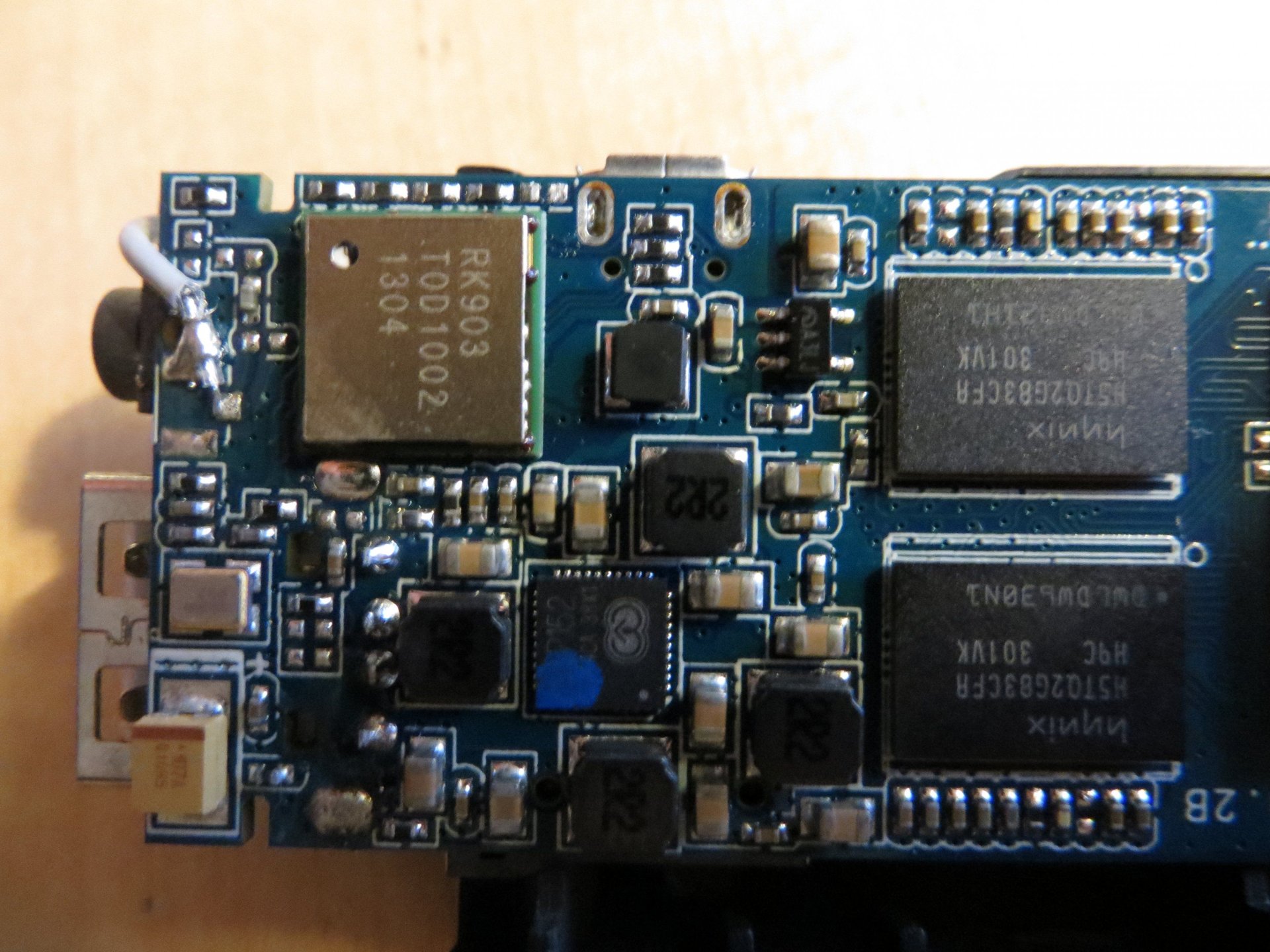

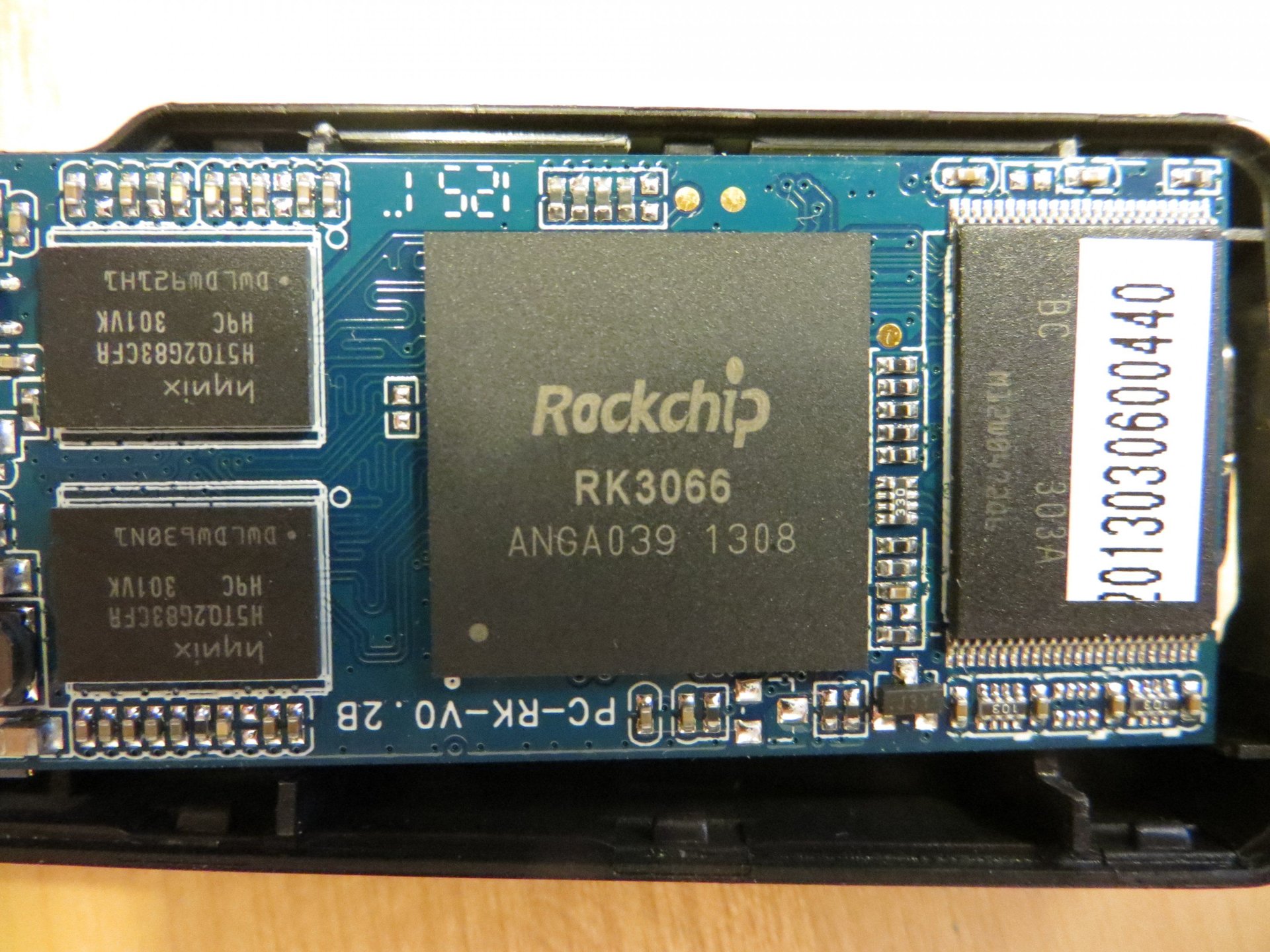

so habe es geschafft der Deckel ist auf . Leider funktioniert bei dem Neomode Rom das Bluetooth Modul nicht. Mal schauen ob man den Treiber irgendwoher bekommt .
deshalb habe ich auch geschrieben das Du das von mir empfohlene ROM nicht flashen sollst. Schöne Bilder hast Du gemacht, aber die wichtigen Infos zeigen sie leider nicht. Entweder ist auf dem linken Bild rechts unter dem Aufkleber das "wichtige" oder im rechten Bild links oben unter dem beigen "Fleck" die Info welche wir brauchen.
Eins von beiden oder beide sind die WLAN/ Bluetoothchips. Kannst Du versuchen die erkennbarer zu machen? Dann kannst Du hier schauen ob deine Kombination oder der Chip dabei sind und dann hier vielleicht ein passendes ROM finden oder die passenden Treiber!

2. Bild oben links der Chip mit dem Farbklecks der den Krebs verdeckt, da müsstest du mal den Farbklecks runtermachen.
Ich wäre aber vorsichtig mit anderen ROMs zu flashen, da fast kein Stick einen Soundchip hat wie anscheinend deiner. Somit würdest du wahrscheinlich den Sound über Klinkenanschluss verlieren! Die meisten Sticks geben den sound via HDMI aus.
Wenn er klinke hat, brauchst du nicht mehr am Chip zukratzen, das ist ein Soundchip.
Ja aber welcher ist dann der Funkchip? Der grosse im ersten Bild rechts- da dachte ich das es der Soundchip ist?!? Bei dem kleinen denk ich ein "A" am Anfang der Bezeichnung zu erkennen, worauf ich schloss das der der Funkchip ist!
So ,

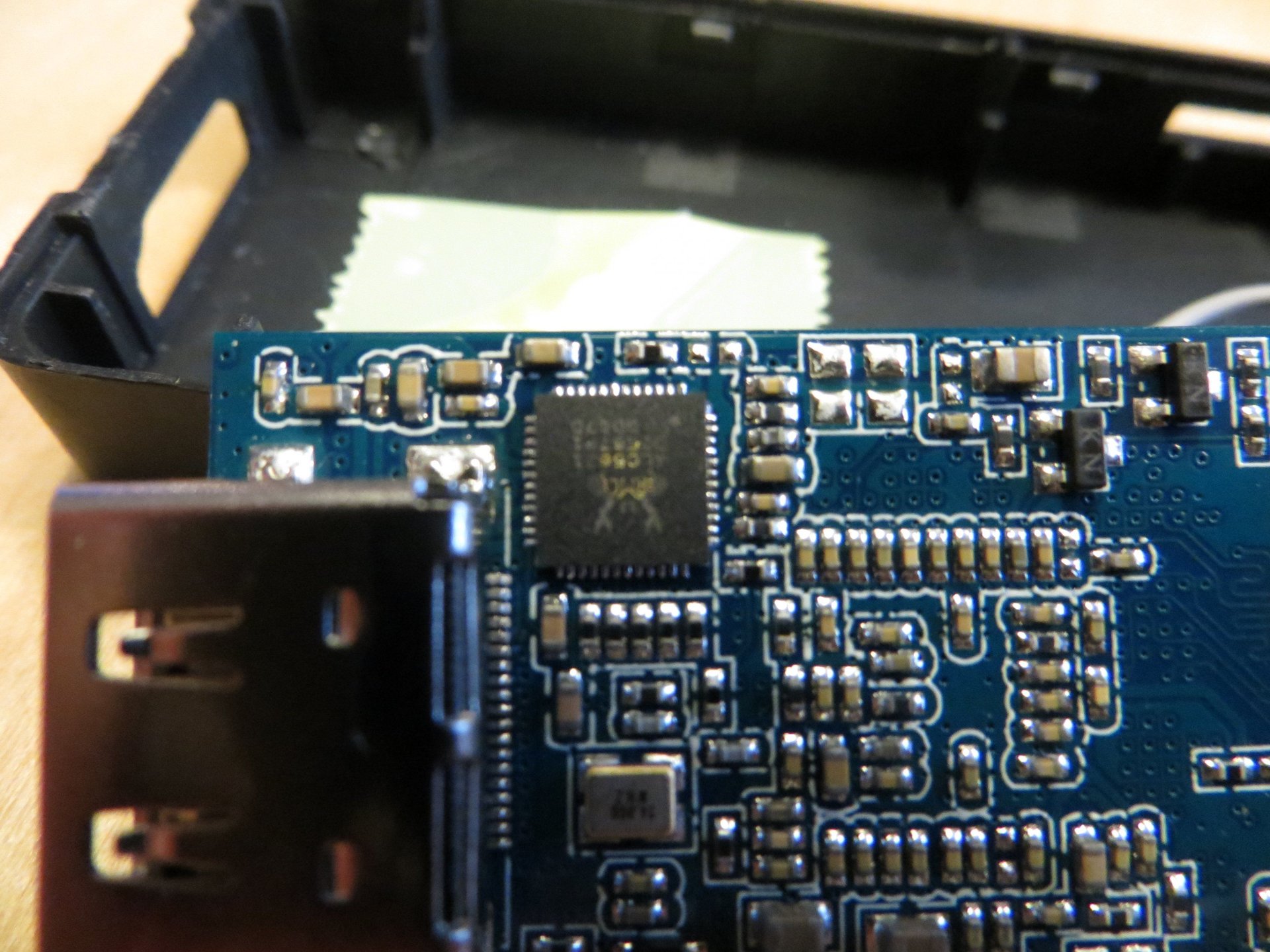

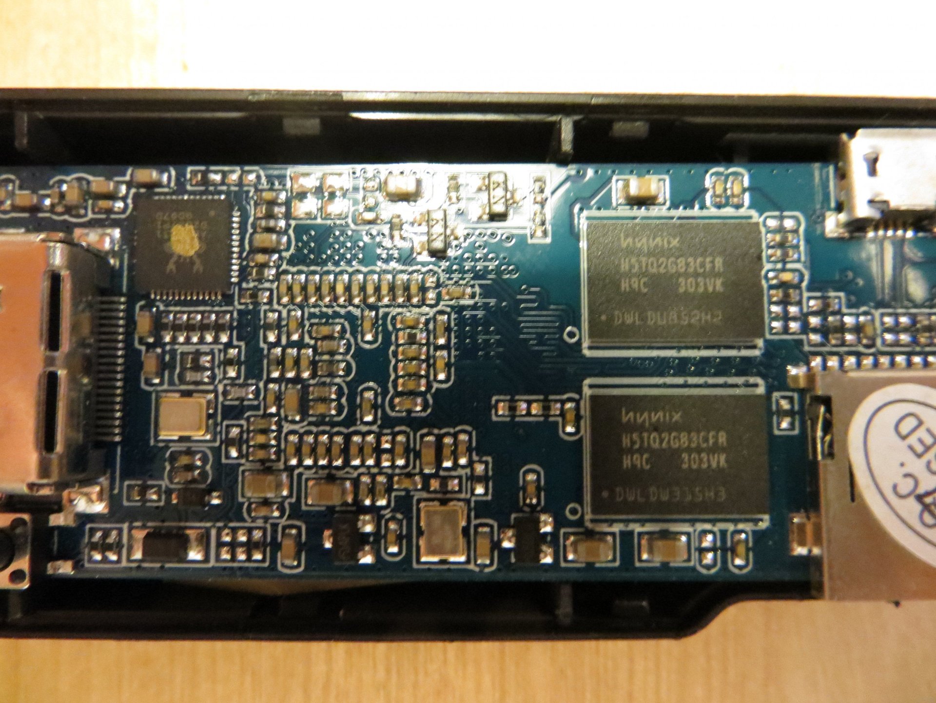

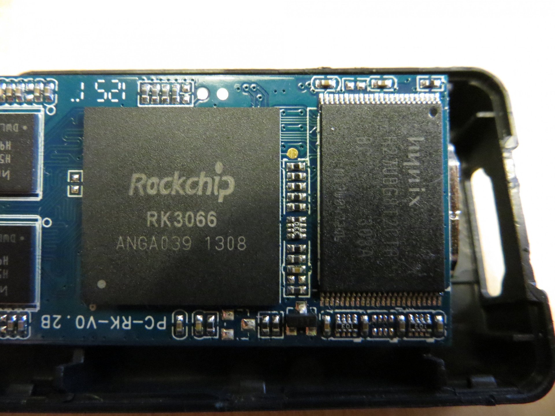

im zweiten Bild oben links ist noch ein Chip der RK903 !! Klinkensound brauche ich nicht !! Ich mache gleich mal ein paar Bilder
Der RK903 ist der besagte WLAN/ Bluetoothchip. Darauf kommt es an. Somit kannst du die ROMs für den MK808B benutzen z.B. Finless 2.1 ROM!
