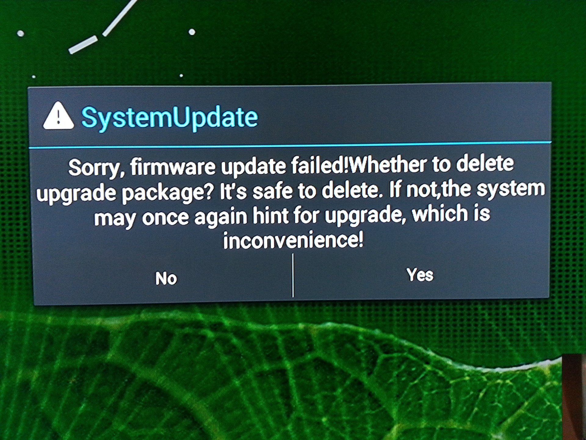

Hi,
ich wollte das update machen aber es klappt nicht, der Stick startet neu und zeigt folgendes an. Bitte Bild anschauen.
Was bedeutet das genau?

Hallo wie wurde den das upgrade gemacht? Besser ist es das update von iMitio zu nehmen, mit überbrücken und dem RKBatchTool 1.5 geht es auf jeden Fall.

Hi,
habe die update.zip auf die minisd Card kopiert und den Stick angesteckt dann ging ein Fenster auf das ein Update gefunden wurde und ob ich updaten will.
Dann check er die update.zip und startet neu in den updatet Modus, nach ein paar Minuten startet er wieder und zeigt dann die Fehler Meldung an.
Das iMitio Update kann ich nicht nehmen weil ich den Stick nicht aufbekomme und es nicht kaputt machen will.
THX
Würde den die Karte nach dem update entfernt?
yatow
Ja nach dem der Stick hochgefahren ist, habe ich die Karte rausgeholt. Auch nach der Fehler Meldung erst.
Wie wurde den die update Datei aufgespielt aud die SD Karte ungezippt, gezippt aber der ganze Ordner oder nur die Inhalte des Ordners und mit welchem Programm?
yatow
Ich habe einfach die gezippte update.zip auf die SD Karte mit dem Laptop über den Explorer drauf geschoben.

Hi,
bei mir hat es geklappt ich habe Win7 32Bit damit hat es funktioniert :)
Reaktionen: Plani
acer09 schrieb:
Hi,
Danke bei mir hats auch geklappt. Nicht auf Recovery sondern auf Bootsektor. Danach den Nand Speicher löschen und schon kann man flashen.
