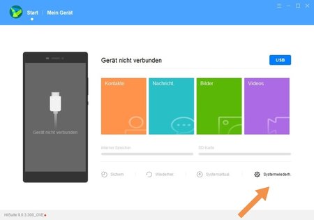

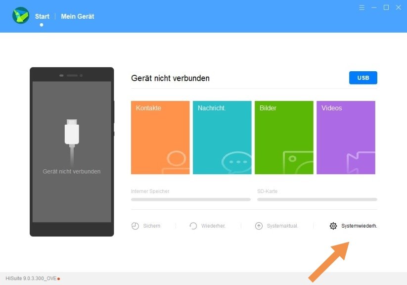

Hast Du das schon mal probiert?
HiSuite am PC aufrufen,
Gerät im Fastbootmode am PC anschließen,
Systemwiederherstellung starten.

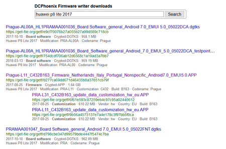

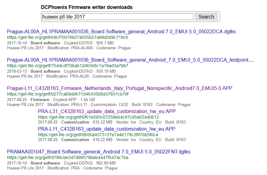

5.1 Zunächst mit der untersten Boardsoftware aus Bild geflasht:
Nun konnte mein Handy wieder booten, aber eben nur in die Boardsoftware.

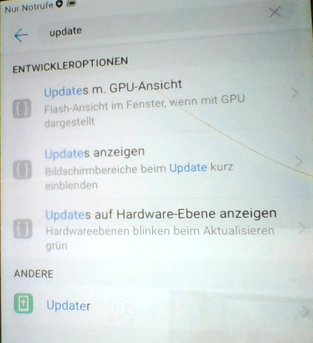

... und jetzt habe ich wieder ein Handy mit bootendem Android! Was ich mich jetzt noch frage, ist Folgendes:
1. mein Handy zeigt mir bei jedem neuem Booten "Your device has been unlocked and can't be trusted" an. Außerdem gibt es die option vol+: reset your device. Wenn man das nicht auswählt, kommt man nach 5 sec in normales Android zurück
RootChecker liefert aber, dass mein handy nicht gerootet ist (komischer Weise ist aber der OEM-unlock Schalter in den Einstellungen unveränderbar auf unlocked).
2. Ich finde weder Updateoption noch firmware Kennung in meinen Einstellungen
(wenn ich auf updater klicke, passiert gar nichts) Da ich aber auf EMUI 5.0 und Android 7.0 geflasht habe, würde ich das seehr gerne updaten.

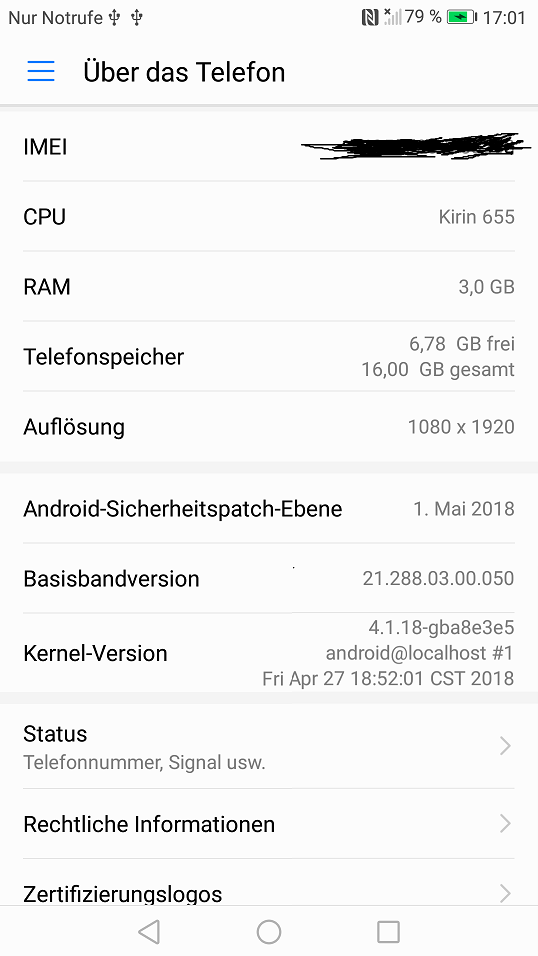

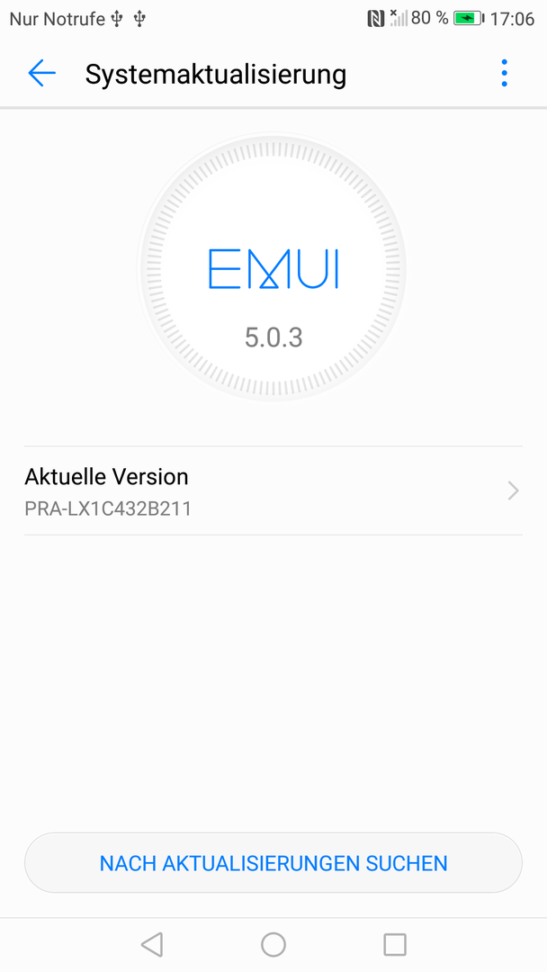

Welche Build-Nr. hat die jetzige Firmware, und geht die Updatefunktion wieder?
Reaktionen: Burinon

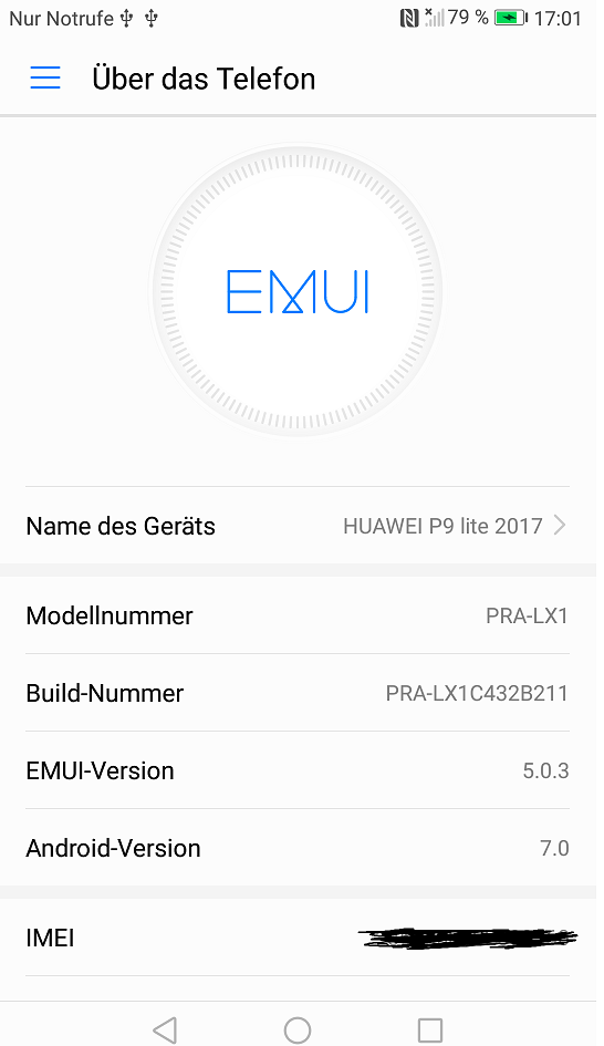

So sieht es derzeit aus:
Dabei hab ich die IMEI wieder geschwärzt, weil die hier meine tatsächliche (vom Handy vor dem GAU) ist (das konnte ich mit HCU ändern)
Bemerkung: das, was ich in #42 beschrieben hatte, ist nicht alles, was ich mit dc gemacht habe; das waren nur die sinnvollen Befehle. Dazwischen habe ich auch andere Reihenfolgen und andere Einstellungen ausprobiert. Habe aber nie andere Dateien als die, die hier in diesem Thread aufkamen, geflasht (@Cris ich habe den #42 nochmal editiert, weil ich da eine Boardversion geflasht hab, mit der es dann letztendlich auf funktioniert hat)
Was vielleicht auch wichtig ist: Ich habe (vor #42) versucht, TWRP (in CMD mit fastboot command) zu flashen nachdem dc den Bootloader unlocked hat. Dann kam aber ein Fehler mit: FAILED (Write to device failed in SendBuffer() (Unknown error)). Genauen output habe ich leider nicht mehr, die Fehlermeldung kam aber ziemlich am Anfang.
Meine Vermutung: ich habe einfach wild rumgeflasht und dabei "tiefe" systemdatein (zB wo die IMEI gespeichert wird) geändert. Diese nun manuell (damit meine ich einen Fehler nach dem anderen googeln) zu lösen, ist es denke ich am besten, nochmal einen cleanen reset zu versuchen ...

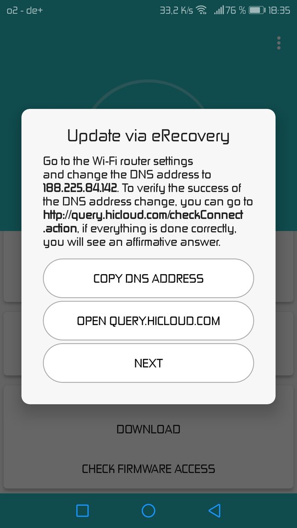

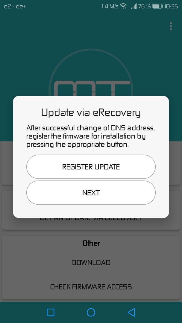

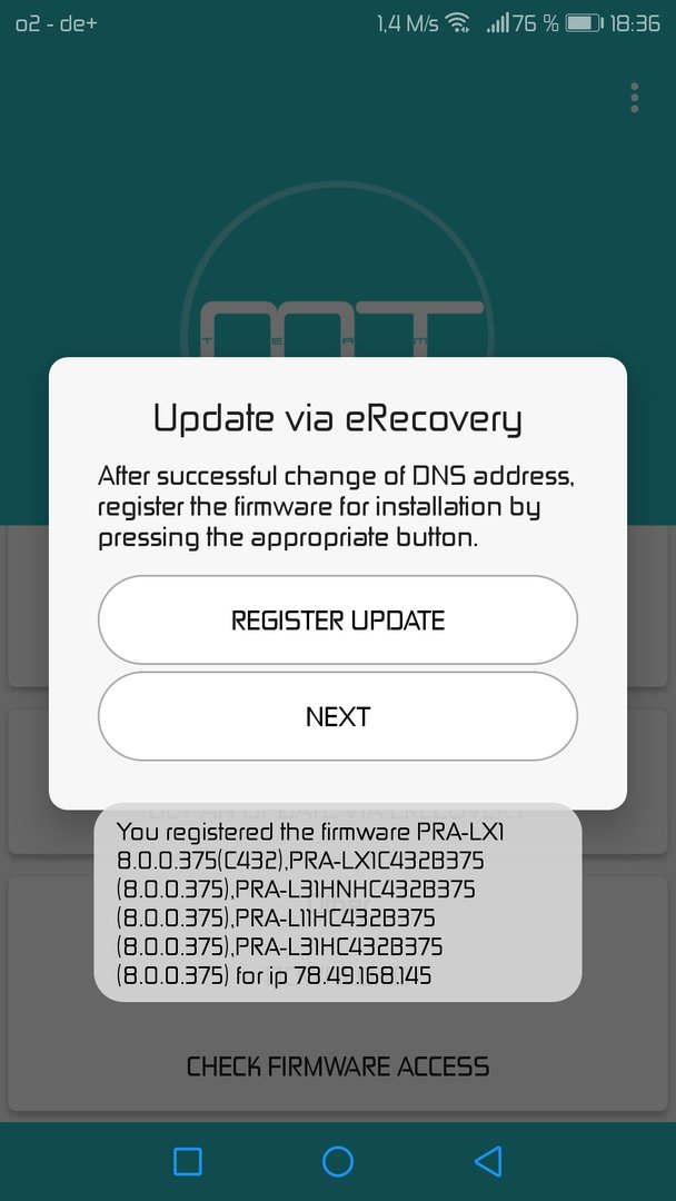

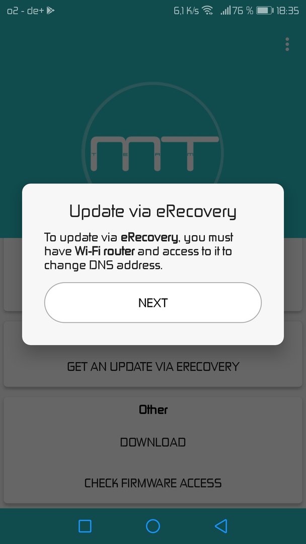

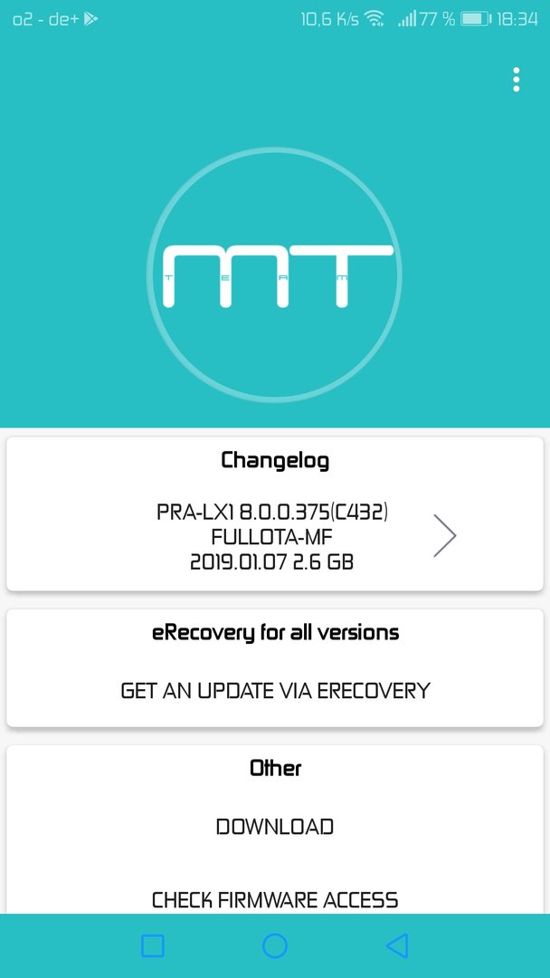

@Burinon

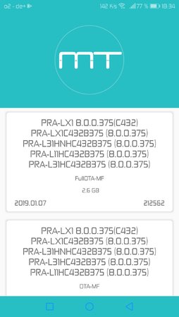

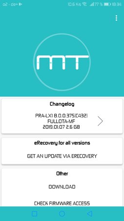

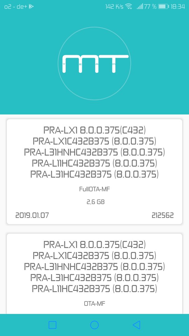

Installiere diese Firmwarefinder App: MEGA
Starte die App, suche diese Firmware Nr. 212562 vom 01.01.2019, PRA-LX1 8.0.0.375(C432) und wähle sie aus.

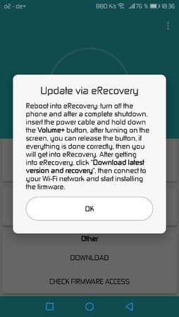

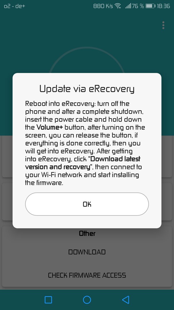

Jetzt gehe auf "GET AN UPDATE VIA ERECOVERY".
Dan auf "NEXT".

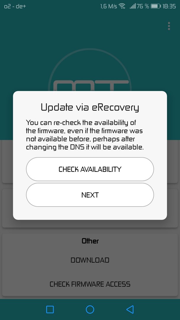

Nun aktiviere DNS auf deinem Router und trage dort
die Adresse 188.225.84.142 ein.
Nun auf NEXT. Nichts anderes anwählen !!!!
Jetzt wieder nur auf "NEXT".
Jetzt auf "REGISTER UPDATE".
Dann auf "NEXT".
Wieder auf "NEXT" und los gehts.

2. Inzwischen hat mein Phone von selbst Softwareupdates angezeigt, habe diese bis zum Build 361 ausgeführt.
