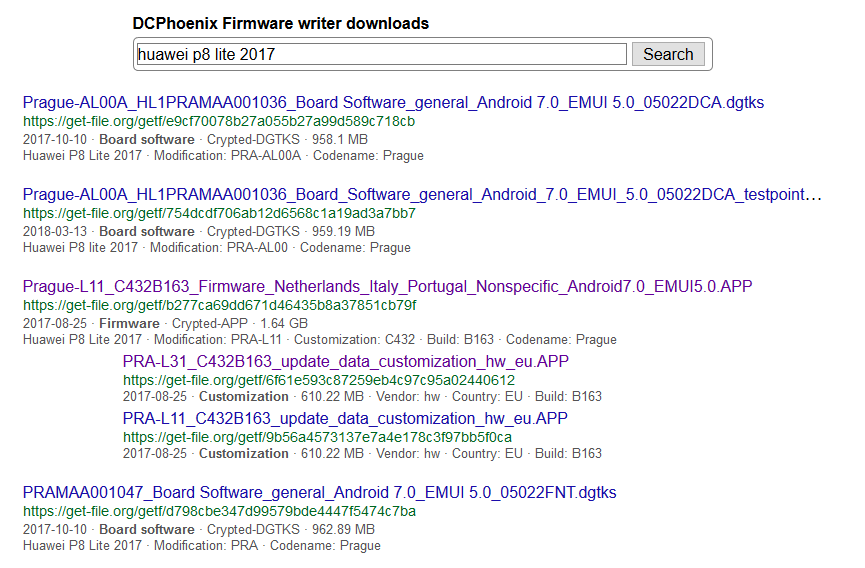

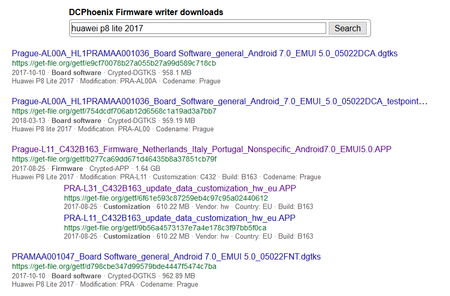

kleines Update; ich habe mir jetzt für 20€ den "all-inklusiv" 3-Tagespass gekauft. Nun stehe ich vor dem Problem, welche Datei ich flashen soll und da wollte ich liebe nochmal nachfragen; Wenn ich nämlich im Stock suche, erhalte ich für huawei p8 lite 2017 PRA-LX1 kein Ergebnis, seperate Suchen liefern
Downloads | get-file.org
Intuitiv würde ich zu dieser hier tendieren:
PRAMAA001047_Board Software_general_Android 7.0_EMUI 5.0_05022FNT.dgtks
Was meint ihr, was soll ich hier nehmen? Ich hätte auch noch die firmware von dem von @Cris erwähnte Post, wobei hier nur eine .APP Datei drinnen ist, keine .dgtks Datei.

Nimm bitte nicht die Bord Software, sonst wird das alles sehr kompliziert.
Ich schau jetzt mal eben nach, was Du nehmen solltest. Warte bitte noch auf meine Antwort!!
Flashe diese Firmware aus dem Download Kontent von Phoenix.
Nach dem Reboot des Phones führe alle OTA-Updates, der Reihe nach durch, die dir dort angeboten werden.
Erst wenn Du komplett fertig bist kannst Du dann den Bootloader öffnen und rooten.

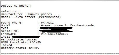

@Cris So, files gedownloadet und ausgewählt (mit Costumization), Ergebnis von method 1 von Troublshooting vom Guide auf der Website von dc-unlocker sieht gar nicht gut aus (die '***' steht immer für persönliche Daten):

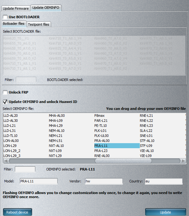

Ich probiere jetzt method 2; habe dazu im step 1 die OEM-Info wie folgt versucht zu überschreiben:
(Musste mein Handy einmal aus und wieder anstecken, weil es nicht mehr geantwortet hat, natürlich nicht während dc-unlocker aktive war ;), dann hat das Handy wieder geantwortet)
Output von 'update' mit obigen Einstellungen:

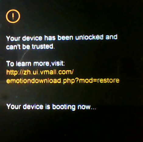

Nun steht auf meine Phone ein rotes Unlocked! Ich denke mal, dass damit der Bootloader gemeint ist (?). Kann das aber leider nur schwer überprüfen, weil nun bei jeglichen OEM commands der Fehler invalid command auftaucht. Laut Protokoll ist mein Bootloader aber unlocked:

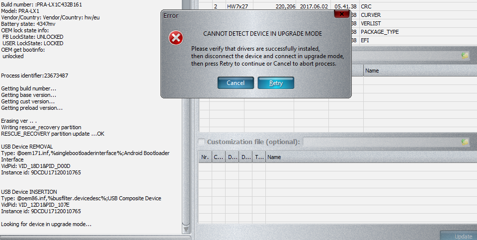

So, mit frischen Gedanken an die Sache rangegangen und folgende Aktionen der Reihe nach ausgeführt (method 1-3 von der dc-unlocker how to unbrick):
- dc: update firmware + rescue recovery -> Cannot enter recovery mode bootloader unlocked
- dc: update firmware + rescue recovery + old slow algo -> Cannot enter recovery mode
- dc: update firmware + rescue recovery + custom -> Cannot enter recovery mode

- dc: update OMEINFO file -> finished OK
- dc: update update.APP ALE + rescue recovery -> Cannot enter recovery mode
Beim letzten Schritt ist einiges passiert;
1. mein Handy zeigt den "your device has been unlocked and can't be trusted" screen an, unten steht Your device is booting now, was natürlich nicht funktioniert.
2. Windows meldet mir, dass mein PC neugestartet werden sollte, um die Einrichtung von Huawei HDB interface abzuschließen.
3. In phoenix erschein eine Fehlermeldung: Cannot detect device in upgrade mode (siehe Bild).
4. Außerdem kann ich mein Phone nun mit adb devices sehen, ist aber als offline angezeigt.
Troubleshoot: Anweisungen auf phoenix folgen; PC für Einrichtung neugestartet, nun handy immernoch als offline in adv devices angezeigt; phoenix kann nun aber immer noch nicht mein Handy Upgrademode finden, bzw. ich kann mein handy nicht in den upgrademode versetzen.
--> FAIL

EDIT: nachdem mein Handy eine Weile in dem "your device cant be trusted ..." screen geblieben ist, habe ich es wieder neu gestartet, Ergebnis: bootloader, oem, FBlock alles wieder gelockt :(
Ist ja klar, denn DC öffnet den BL zum Flashen und schließt ihn dann wieder.
