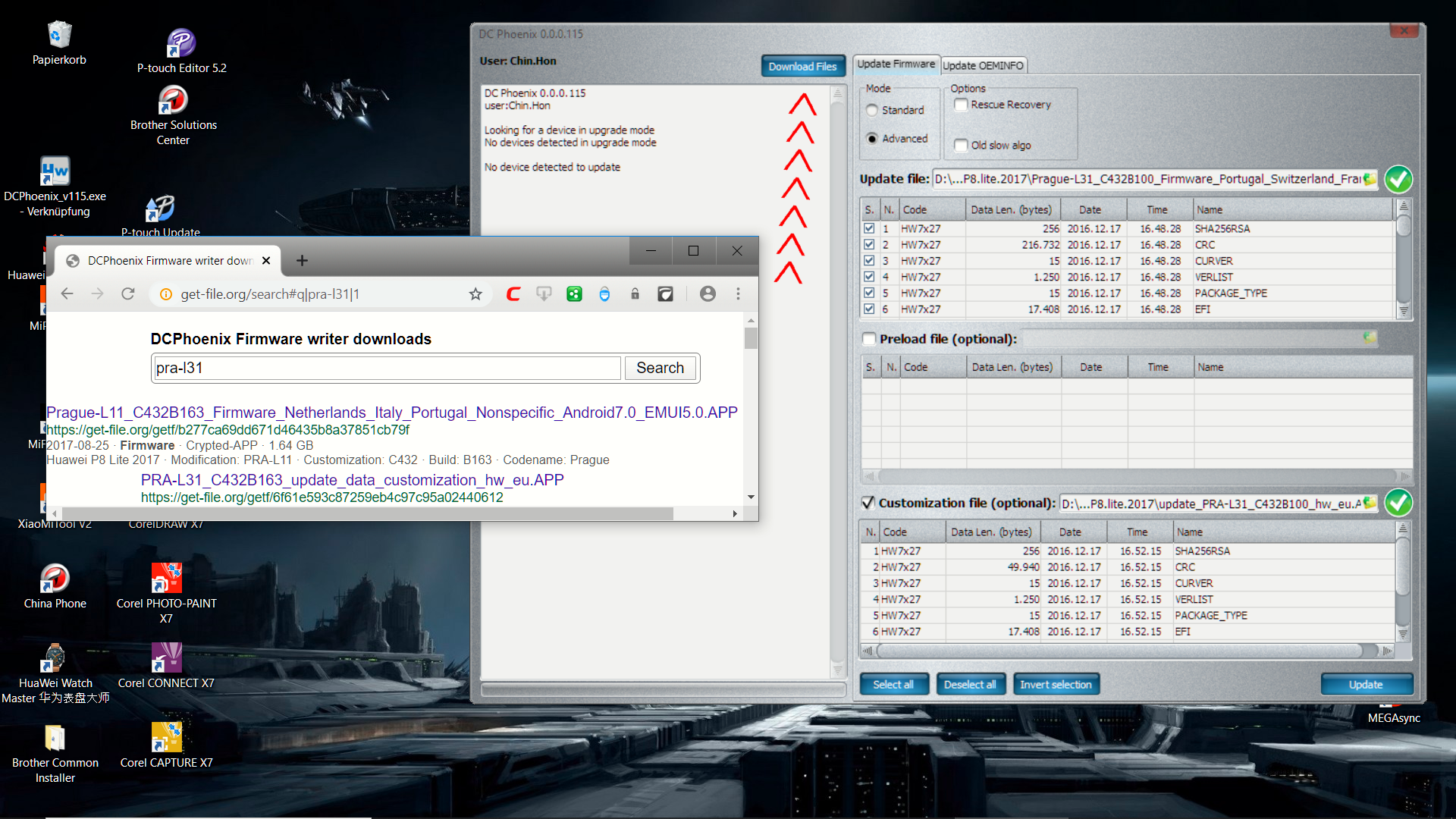

Klar, durch den Abbruch des 1. Updates ist die Recovery Partition beschädigt, deshalb funktioniert auch die Dload Methode nicht mehr. Mit dem geschlossenen Bootloader ist per Adb dann auch nichts mehr machbar.
Es geht allerdings mit DC-PHOENIX trotzdem. Kostet was, aber man kann damit auch gleich die passende Firmware downloaden und installieren, obwohl das Phone locked ist. Ein Account beinhaltet dann auch noch den Zugang zum HCU-Klient, mit dem man auch den BL unlocken kann.

@Burinon
Nimm bitte nicht die Bord Software, sonst wird das alles sehr kompliziert.
Ich schau jetzt mal eben nach, was Du nehmen solltest. Warte bitte noch auf meine Antwort!!
Flashe diese Firmware aus dem Download Kontent von Phoenix.
Nach dem Reboot des Phones führe alle OTA-Updates, der Reihe nach durch, die dir dort angeboten werden.
Erst wenn Du komplett fertig bist kannst Du dann den Bootloader öffnen und rooten.
Reaktionen: Burinon

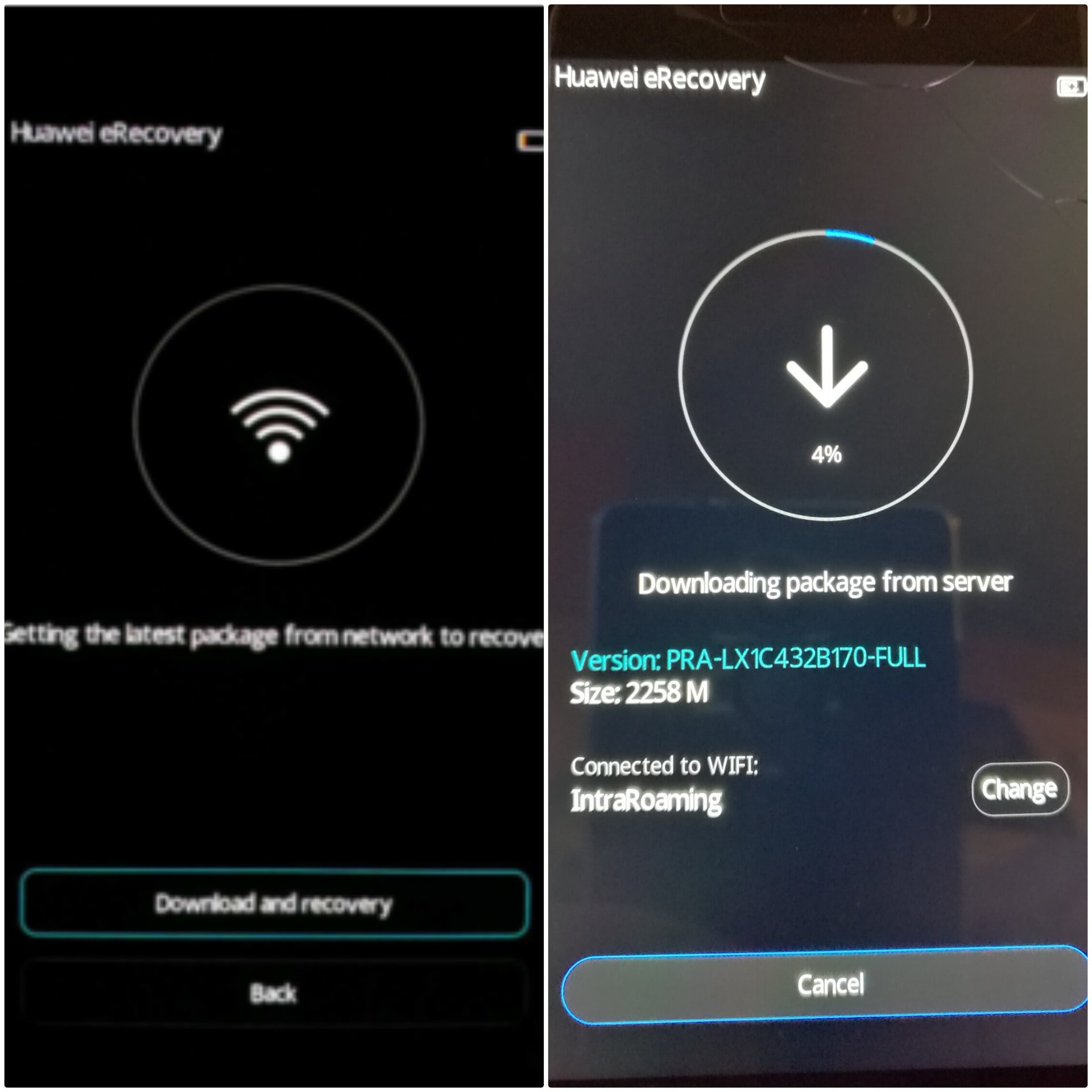

Glückwunsch !!!
Nun, das ist halt die Belohnung, wenn man nicht aufgibt. Hätte auch ansonsten nicht so sehr weitergeholfen, wenn ich nicht genau gewusst hätte, dass man ein PRA Modell auf jeden Fall immer wiederbeleben kann, wenn man es unbedingt will.
Die Firmware, die Du nun drauf hast ist ja nicht vollwertig und komplett. Jetzt sollte nur noch eine Full-Version drauf.
Du müsstest eigentlich ganz sicher in die eRecovery booten können und dort ein Update bekommen.
Wenn da nichts angeboten wird, sollte allerdings nun auch der Flash aus #23 funktionieren.

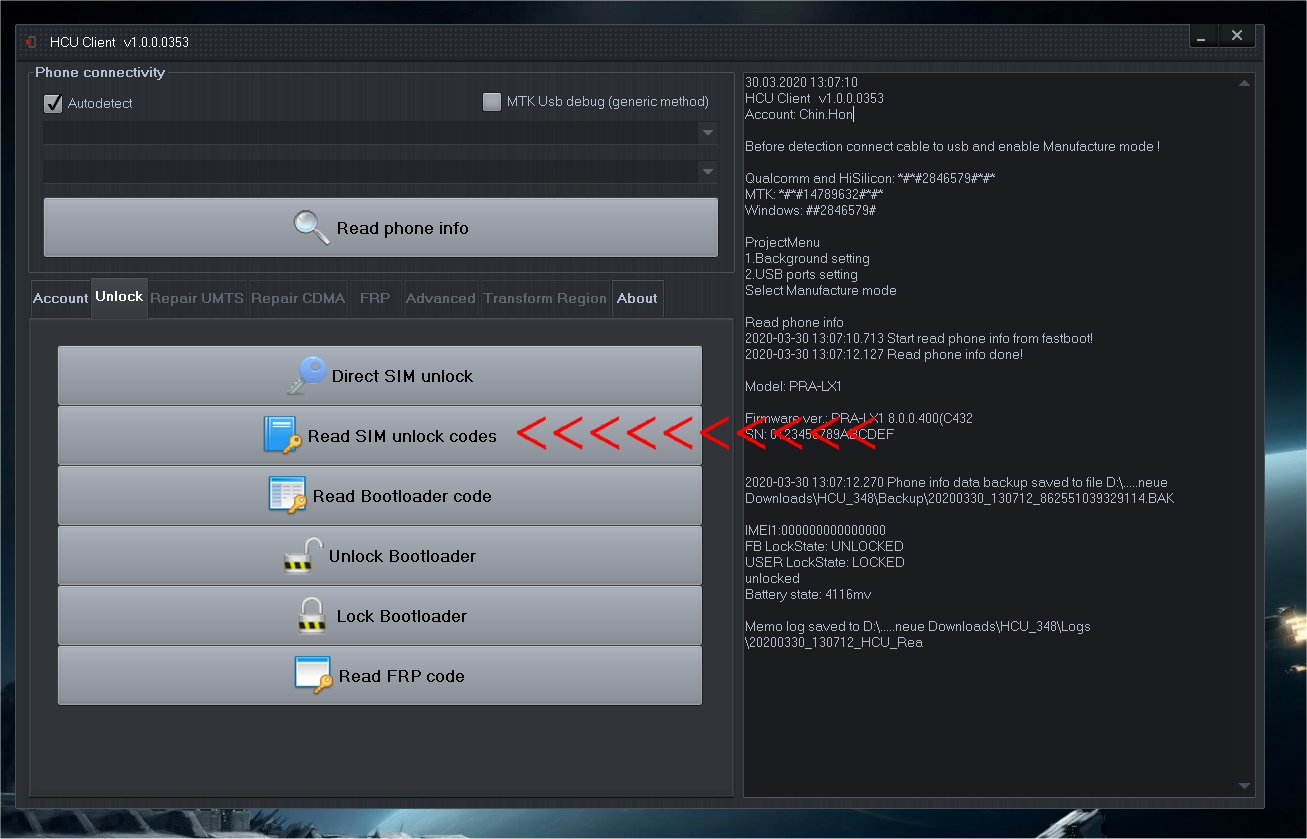

Das kannst Du mit dem HCU Klient erledigen! 😉

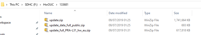

Sonst habe ich mir die Version leider auch nie analog oder sonst wo notiert :/. Das einzige, was ich habe, ist eine SD Karte (die im Huawei als Standardspeicherpfad festgelegt ist), auf dem ein Update geladen wurde, dessen Installation ich nie machen wollte. Das ist in einem Ordner 'HwOUC/133681' und heißt PRA-L31 falls das was hilft ... (Screenshot im Anhang).

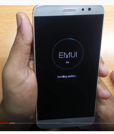

Weitere nützliche Info: In diesem Video (
) wird genau mein Problem beschrieben, nur ist bei mir leider der bootloader deaktiviert, weswegen die dargestellte Lösung nicht funktioniert ...

Das auf dem Bild könnte ein Update per Dload sein, was ja bei dir nicht geht. Die Updatefunktion ist Bestandteil der Recovery, die ja bei dir defekt ist.
