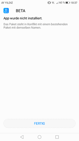

Habe folgendes Problem nun:
ercovery und recovery funktionieren
Allerdings fehlt mir nach dem Werkseinstellung ( Factoryreset) nun Google Play und auch die Einstellungen, außerdem blinkt NFC immer auf.
Hab mal mit erecovery probiert die Firmware zu Downloaden doch da kommt: failed to get package info. Wenn ich nun die neuste Firmware installieren möchte kommt, Package kann nicht Verifziert werden oder so.
Was ist nun falsch ? ist durch die Werkseinstellungen vll bootloader oder oem wieder aktiv ?
Edit hab es nun mit der update recovery zum laufen gebracht. Versuch I have Das vorhandene update zu installieren. Steht das die download files nicht verifiziert werden koennen
LÖSUNG:
Mit How to Unbrick methode 2 ( update.app) system wieder hergestellt. dann das Update in den Einstellungen laden, bei mir ging der erste versuch nicht. nach dem reboot war es plötzlich eine andere Version die Runter geladen werden sollte. (1...Full) diese Installation lief durch. Google Play und Einstellungen und und alles wieder da. Nun den Root wieder drauf. Fertig

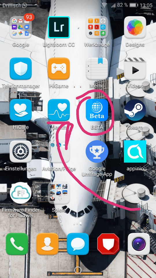

Mal ne andere Frage mein PC ist zur Zeit kaputt und will mein huawei jetzt doch rooten auf dem PC ist das ja kein Problem da kenne ich mich super mit aus. Aber gibt es eine Möglichkeit mein p8 lite 2017 auch ohne PC zu rooten? Diese one click rooter sind ja bei Android 7 nicht mehr möglich.
Und bekomme ich twrp auch ohne PC drauf?

Aber der Bootloader muss unlocked [emoji356] sein
OK muss ich die apk einfach installieren und was dann? Wie entsperre ich denn bootloader am besten
Die apk kannst du einfach so installieren, habe ich auch.
Den Bootloader muss du Entsperren damit du rooten kannst, aber dadurch verlierst du deine Garantie.
Entsperren des Bootloaders machst du auch mit den Pc.
Das ist ja mein disaster dachte es gibt eine Möglichkeit ohne PC. Die Garantie ist mit nicht so wichtig. Aber eine andere Möglichkeit denn zu entsperren ohne PC gibt es nicht oder?
Sobald ich es weiß Nein.
