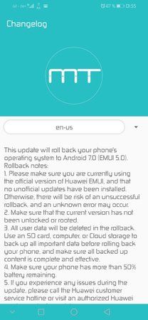

So, nachdem ich die repair aus Deinem Link drauf hatte, lief es ja erstmal überhaupt wieder.
Damit konnte ich nun doch über Firmware Finder auf LX1C432B210 (133793) von April zurück. Ging nur mit der manuellen DNS-Konfiguration (im Router), nicht mit der automatischen, dann aber normal via Einstellungen -> Systemaktualisierung.
Seitdem wird mir EMUI 5.0.3 statt wie vorher nur 5.0 angezeigt.
Idee war, anschließend wieder ganz regulär auf B212 updaten zu können. Aber denkste! JETZT wird mir das Update auf 8.0.0.363 angeboten!
Generell wärs super, wenn mich mal jemand zu dem Versionswirrwarr aufklären könnte: In Firmware Finder sehe ich viele gleichnamige Versionen -- und ich rede nur von den FullOTA-MF -- teils an ganz unterschiedlichen Daten. Zum Beispiel besagte PRA-LX1C432B212:
27.4. - 2.251 GB - 133681
14.6. - 2.252 GB - 145127
Was steckt dahinter?
@michaculix
In manchen Versionen sind Rollbacks integriert. In anderen wiederum nicht. Manche Versionen sind in der Verteilung, andere nicht und wiederum andere sind Entwicklerversionen. Die Entwickler tauschen sich hier aus. Deren Versionen sind nicht zur Installationen durch User vorgesehen. Das ist natürlich nicht gesondert gekennzeichnet. Warum auch; denn der FF verlinkt lediglich die Firmware, die auf den Huaweiservern liegt. Das ist größtenteils als nicht offiziell anzusehen. Was der User damit anstellt ist denen egal.
