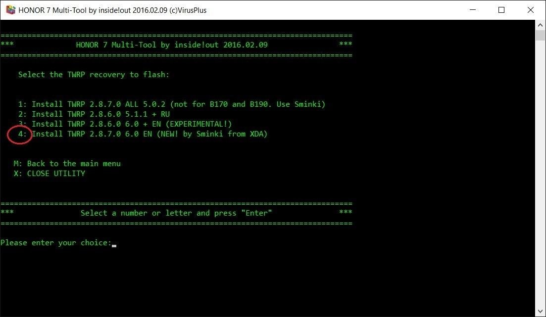

@messer. Welche TWRP Version flasht du für MM6 B320 ?
Ich habe die sminki-Version genommen...
Viele Grüße
messer

Ist die TWRP 2.8.7.0 im multi tool die richtige für B180?
