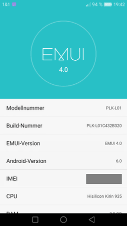

Wie kann man denn die B320 rooten?
Ein Versuch mit dem Multitool endete im Bootloop (dank Unbrick-Modus kein Problem).
Hat da jemand schon eine Lösung?

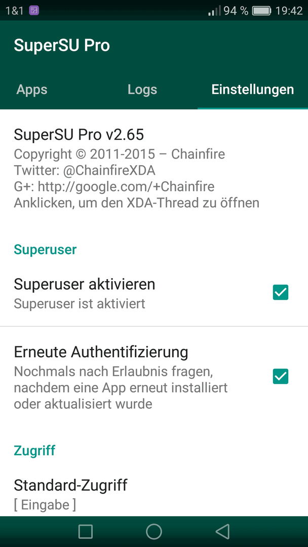

Ich habe die B320 gerootet - und zwar mit dem MutliTool.
Der erste Versuch war auch ein Fehlversuch, weil ich nicht auf die Meldungen beim Rooten (Durchführen der ZIP in TWRP) geachtet habe.
Mit der SuperSU2.62.zip, die vom MultiTool angeboten wird, geht das, wenn man nach der Installation der ZIP-Datei TWRP verbietet, den Root-Vorgang vorzunehmen (also nicht "swiped", sondern neu bootet).
Danach kann dann SuperSU über den PlayStore auf die Version 2.65 aktualisiert werden und nach dem nächsten Boot-Vorgang wird man darauf aufmerksam gemacht, dass die SU-Version veraltet ist. Diese einfach per WLAN aktualisieren lassen und die Version funktioniert.
Hope that helps.
Beste Grüße
messer
