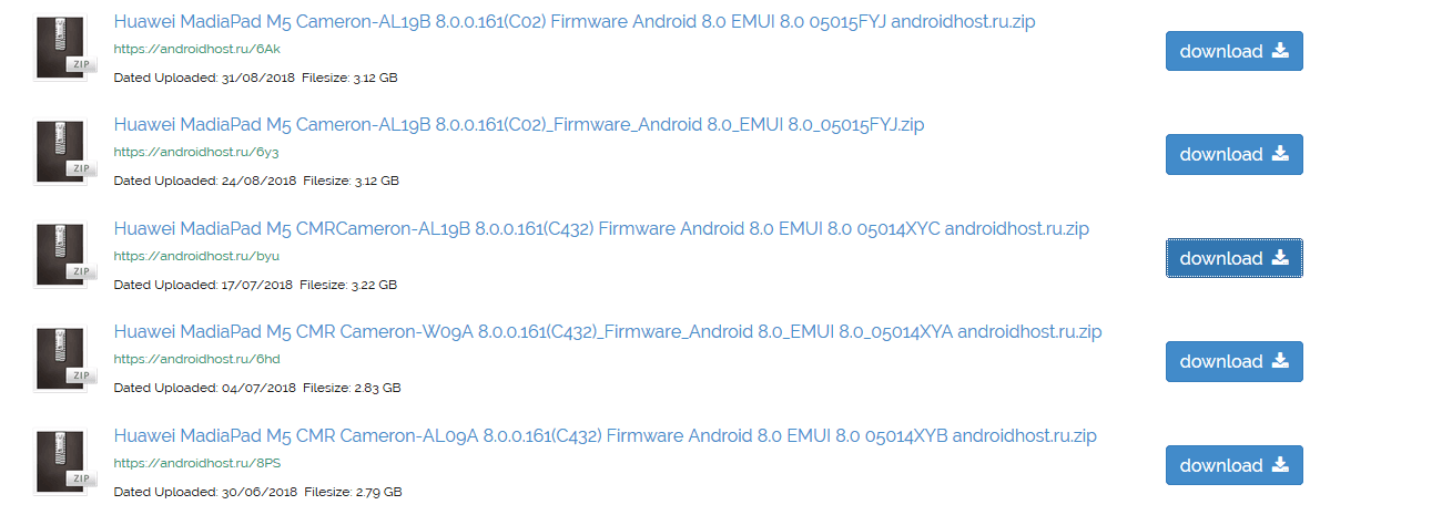

Da ich hier gerade Zeit habe, der Download von der AndroidHost.ru läuft gerade (mit immerhin 3MB/Sec), habe ich einige Fragen. Ich hoffe, ich darf die hier stellen. (Wenn nicht, liebe Mods, sorry für die Arbeit :-( )
1) Mein M5 Pro ist das CMR-AL19, Version 8.0.0.172 (C432) (vorher war die 8.0.0.161 installiert) --> Welche der angegebenen Versionen ist die richtige?
siehe Screenshot, ich habe mich für die mit Upload-Datum 17.7. entschieden. Stimmt ihr mir zu? Das "B" in CMR-AL19B irritiert mich etwas.

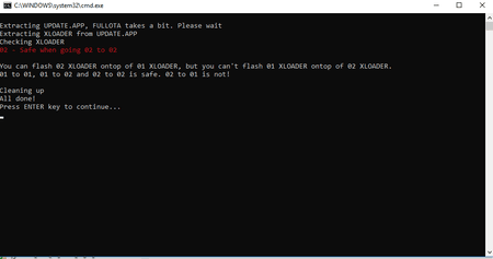

3) Der "Vergleich" der Versionen, was bedeutet dieses 02, außer "ich kann downgraden?" --> Ich vergleiche also diesen Status "02" den das Tool ausgibt bei der 8.0.0.172 und der 8.0.0161 und wenn beide derselbe sind, mach ich was die dload-Anleitung von mir will?

Hier mal das Ergebnis für die AL19-CMR 8.0.0.172 im Screenshot und für die AL-19 CMR 8.0.0.161 ist es auch 02. xloader800172.png

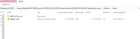

Meine ordner-Struktur sieht man im zweiten Screenshot. den Inhalt des Ordners, wie er hier zu sehen ist auf das Mediapad M5 schieben und dann neustarten zum Pink Screen und hoffen?
[doublepost=1540226609,1540224988][/doublepost]ich bin mir gerade nicht sicher, ob Methode A oder B angewendet wurde. Das Tablet bootete allerdings schonmal, sodass ich, glaube ich alles richtig gemacht habe. Auf der SD ist der ordner dload noch zu sehen und es scheint alles zu funktionieren.
Was genau hat es bei Methode B mit dem erneuten Ausführen des Updates auf sich und heißt der Ordner "vendor" (aus dem verlinkten Artikel wirklich vendor" )
