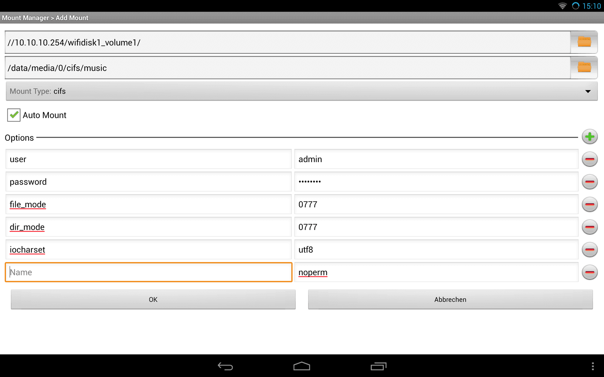

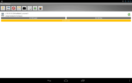

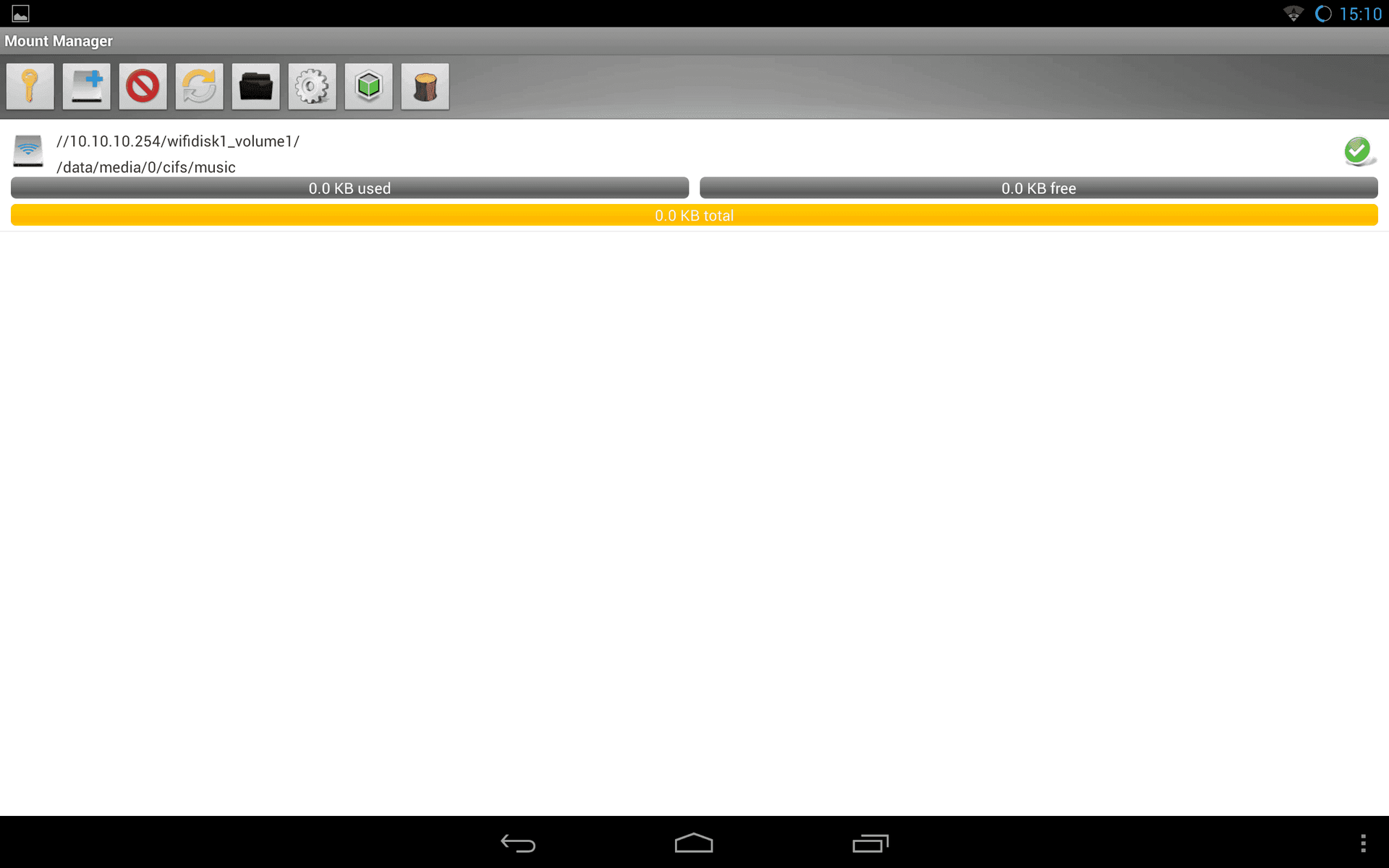

Schau dir nochmal Punkt 8 der Anleitung genau an. Hast du den Pfad wirklich manuell und genau so eingetragen?
jup, genau den gleichen Pfad, laut Anleitung, von Hand eingetragen....
Mit dem Root Explorer seh ich ja auch den Inhalt meiner Wlan Platte!
Nur mit nem normalen Filemanager oder mit MP3 Playern ist der Ordner
komischer Weiße leer.....

Hab grad im Mountverzeichniss das cifs/music weggelassen und direkt in den
vorhandenen sdcard/Music Ordner navigiert,
also data/media/0/Music & jetzt wird alles erkannt
von nem normalen Filemanager & von Winamp:))))))) Winamp zeigt leider keine Cover an & bei den anderen Player kann ich irgendwie nicht in einzelne Ordner navigieren! Hast du mir n Tipp mit welchen Player man einzelne Ordner wählen kann???
