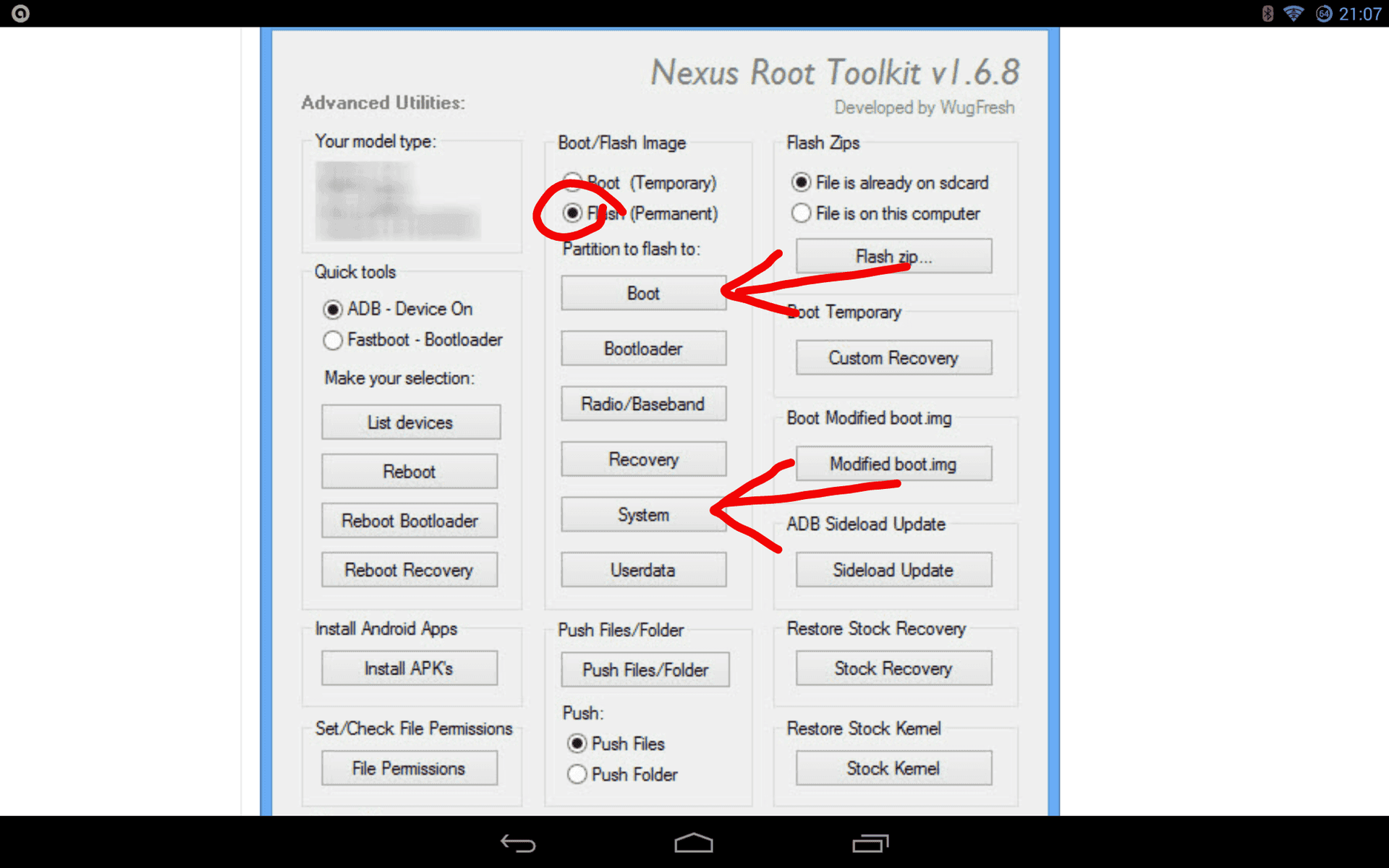

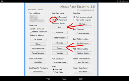

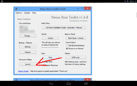

Hab dir zwei Screenshots von dem Toolkit gemacht.
Hab das zwar grad nicht zu Hand, da ich grad keinen PC habe, aber ich beschreibe dir mal so wie es funktionieren müsste.
1. du bootest in den Bootloader (mit Tastenkombi, oder erweitertem Ausschaltmenü)
2. du schließt das Nexus 10 per USB an den Rechner an und wartest bis alle Treiber richtig installiert wurden (wenn nich früher schon mal geschehen)
3. Im Gerätemanager sollten keine gelben Ausrufezeichen sein und irgendwo ein "ADB Device" angezeigt werden.
4. Du startest das WugFresh Toolkit und klickst auf Launch Advanced Utillitis (siehe Screenshot)
5. Du wählt bei den Optionen wie im Screenshot "boot/flash image" "flash (permanet)" aus und drückst erst auf den Knopf Boot.
6. Jetzt geht vermutlich ein Menü auf wo du die Datei boot.img auswählen sollst.
7. Wahrscheinlich musst du OK, oder Flash oder so drücken.
8. Wenn das passiert ist wiederholst du die Punkte 5-7 nur mit dem Button system und der Datei system.img
9. Jetzt gehst du noch ins TWRP und machst Wipe cache und dalvik cache
10. Reboot
11. Keine Sorge wenn du was falsch machst oder was schief läuft stellst du einfach dein Nandroid Backup aus TWRP her.
Kann jetzt keine genaue Anleitung schreiben, weil ich es wie gesagt nicht vor mir habe.
Du kannst aber gerne das ganze Schritt für Schritt durch machen und wenn du Probleme hast oder ich was für die Übersetzen soll, postest du hier einfach. Bin heute bis ca 23:00 online - bevor das Bett ruft ;-)
