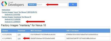

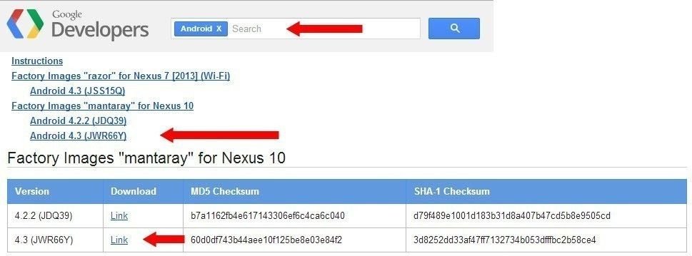

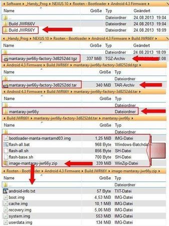

Ich habe jetzt einmal eine Screenshot Reihe vom Aufriss der Firmware Datei gemacht. Dabei habe ich die einzelnen Schritte mit jeweils einen rotem Pfeil angemarkt. Siehe dazu das linke Bild. Dabei sehe ich in der 4. Ebene auch eine ZIP Datei. Ob das die richtige Datei zum Flashen ist entzieht sich meiner Kenntnis.
Für die Quelle ist das zweite Bild verantwortlich. Da das die offizielle Seite von Google ist, gehe ich einmal stark davon aus, dass es die richtige Datei ist.

Das was du da hast ist das komplette Factory Image, nicht das OTA Update!
Das OTA sollte nur ein paar MB groß sein.
Wie du das flashen kannst wurde dir hier von einem User beschieben https://www.android-hilfe.de/forum/google-nexus-10.809/nexus-10-android-4-3-ota-update-jwr66y.464192.html#post-6289291
Ich muss aber dazu sagen, dass ich mit solchen Images noch nie was gemacht habe.
Nach meinem Verständinss musst du das Image der Systempartition und das Image des Bootloader entpacken (system.img und boot.img) und dann mit dem NCry Toolkit flashen. Nachdem nur die Partiiton /system und /boot geschrieben werden bleiben alle Daten unberührt und du musst nix neu Einrichten. Mach aber sicherheitshalber ein Backup. Und dann noch wipe cache und dalvik cache aus dem TWRP.
Aber nochmal es sollte mit der OTA zip von XDA auch funktionieren. Vielleicht einfach nochmal neu runterladen. Bei den OTA´s ist es vorallem wichtig welche Ausgangsfirmware man hat. Für jede Ausgangsfirmware gibts ein eigenes Update. Vielleicht hast du eine OTA zip erwischt, die von einer anderen Version kommt.

Hallo, dass es sich bei der Datei um das komplette Firmware handelt, ist mir klar. Die Datei habe ich mir auf Anraten aus dem anderen Thread ja für das Nexus 10 geholt. Die beiden Img Dateien habe ich somit also auch.
Ich verstehe bloß nicht mit welchem Toolkit ich die Dateien eigentlich flashen kann/muss. :confused:

Wusste nicht, dass dir das mit der kompletten FW bewusst war, da du auf den entsprechenden Post nicht geantwortet hast.
Hier steht der Vorgang genau beschrieben https://www.android-hilfe.de/forum/root-custom-roms-modding-fuer-google-nexus-10.859/howto-factory-image-4-2-2-flashen.379755.html#post-5181009
Hier wird glaub ich das andere Toolkit verwendet. Weiß nicht ob es beim Ncry den Punkt gibt.
Verwende einfach das hier [Toolkit] Wug's Nexus Root Toolkit v1.7.1 [Updated 08/16/13]: Nexus 10 Thread - xda-developers
Im zweiten Screenshot beim Link findest du die Optionen "flash image" und Partitions to flash" Hier wählst du dann "partition to flash" - "system" und "boot" aus und trägst dort deine Dateien ein.
