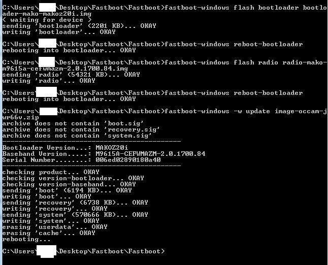

ich habe da ein kleines Problem. Dazu beschreibe ich erstmal, was ich getan habe. Ich habe mir das neuste nCry, die verlinkten ADB Treiber und Netframework 4.5 heruntergeladen und installiert.
Ich hatte ein N4 gerootet mit TWPR und Hells Core.
Mein Ziel war es, das 4.3 Stock image zu flashen. Root habe ich damals selbst mit nCry hinbekommen. War alles kein Thema.
Doch nach Installation aller Komponenten brach nCry nach MD5 check(und OK) immer wieder ab. Also habe ich mein Glück probiert und folgendes per fastboot geflasht: (siehe Anhang).
Nach dem Reboot ist das nexus beim X-Logo für mehr als 15 Minuten hängengeblieben(ich war im Keller, habe die Wäsche geholt und aufgehangen...)
Also habe ich es durch langes "Power" drücken resettet. Fastboot zeigt neuen Bootloader & Baseband an( mit z20i und .84 am Ende)
Nur bekomme ich kein Rom mehr geflasht.
Was mache ich falsch? :(
Edit: Geräte-Manager zeigt das Gerät mit Android ADB... an.
Sorry für DP: Konnte das Problem wie folgt lösen:
in Standard Recovery gehen --> Power + Lautstärke + drücken
Wipe --> neustarten.
Komischer Fehler, da er ja bei der installation gewiped hat, aber es geht...
