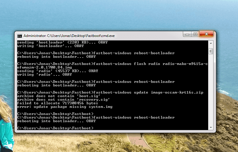

Jetzt wollte ich mir Kitkat manuell flashen mit einem factory image flash. habe diese anleitung punkt für punkt befolgt:
Nexus 4 - Factory Image / Originalzustand herstellen [Anleitung]
ergebnis war das hier : (anhang 2)
nach dem die in die hose ging... nach mehrmaligen versuchen, wipes etc.

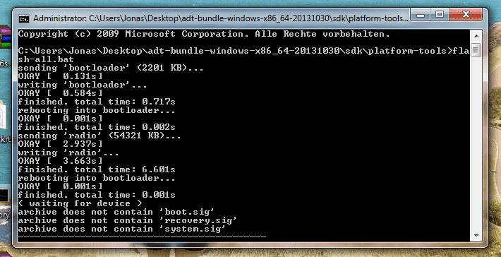

, habe ich das wugfresh toolkit ausprobiert: selbiges problem (Anhang 1)
es wird alles sauber geflasht, bis die image datei dran kommt. dort kann dann im archive die boot.sig und recovery.sig und zuguter letzt die system.sig nicht gefunden werden. Leider weiß ich nicht was das zu bedeuten hat.

Hi Jonex,
dein factory-image ist nicht vollständig -entweder "bad download" oder Fehler beim Entpacken. Protokoll des Toolkit -Ablaufes sagt eindeutig:
archive does not contain ´boot sig
archive does not contain `recovery.sig aber
error: update package does not contain system.img ( nicht .sig)
Das heisst die Datei "image-occam-krt16s.zip " ist unvollständig oder korrupt, und kann die system.img nicht finden, nicht lesen oder es ist die falsche(?) Version, oder fasche Img.-Kombination, bedeutet das du oder das toolkit das factory-image neu herunterladen muss .
Da du ja das factory-image zum manuellen flashen gehabt haben musst und entpackt hast, klick doch noch mal die "image-occam-krt16s.zip " an und sehe nach ob da die system.img drin ist. heisst aber nicht dass sie für fastboot oder Toolkit lesbar ist.
Hast du jetzt die treiber installiert bekommen?
Mach doch bitte weiter in dem https://www.android-hilfe.de/forum/...t-im-bootloop.501891-page-6.html#post-6819939 ! daddle
