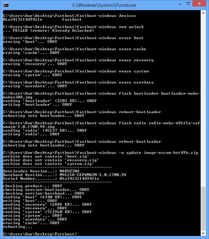

könnt ihr mir vlt eine komplette Anleitung schicken wie ich eine custom recovery aufs Handy kriege? Nach dem Rom Flash ging Garnichts mehr bei mir.Ich kann weder aufs Handy noch in den CWM Modus zugreifen!! Brauche dringend Hilfe!!will mein HANDY wieder nutzen können!!
Hi,
erstmal: durchatmen. Geht's wieder? Gut :)
Dann: Welche ROM hast du geflasht? Je mehr Hintergrundinformationen wir haben, desto genauer können wir dir helfen. Kommst du in den Bootloader (Volume Down + Power gedrückt halten)?
Viele Grüße!
Blue
Ich hatte vorher Paranoid 3.99 auf den Nexus und wollte es jetzt wieder zum Stock 4.4.2 flashen.
Habe mich an folgende Anleitung gehalten
https://www.android-hilfe.de/forum/...nexus-4-stock-rom-flashen-manuell.465289.html
Nun habe ich das Problem daß das Nexus nicht mehr startet, es kommt nur noch die 4 Kreise?
Es wird noch empfohlen einen Factory Reset zu machen, allerdings finde ich den Eintrag im Recovery Menü überhaupt nicht.
Das Männchen hat seine Klappe auf und es befindet sich ein Ausrufezeichen darin.
Was jetzt?
