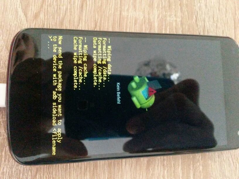

Hallo habe ein gebrauchtes nexus 4 bekommen mit Softwarefehler.
Das Telefon bleibt bei der nexus animation hängen
Ich komme nicht ins recovery rein dort steht kein Befehl
Gibt es eine moglichkeit etwas vom PC aus zu steuern ?
Bitte um hilfe
Gesendet von meinem GT-I9295 mit der Android-Hilfe.de App
Wie gesagt, erst die Windows- Treiber für ADB für System + für (custom-) recovery] und für fastboot (=Bootloader-Modus) per Toolkit installieren, danch erst kann im fastboot-Modus oder ADB-Modus (in einem recovery) geflasht werden.
Lies mal in diesem Thread zum Einarbeiten! Dort ist auch der Link zu Wugfresh´s Seite und Download.
Edit: Dein Foto zeigt du hast adb-sideload aufgerufen, diesen Modus brauchst du nicht. Nimm das Toolkit, spart viele "Kopfschmerzen"!
