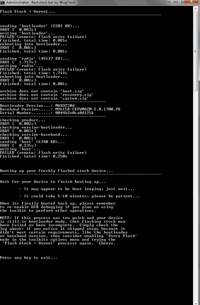

Dann wollte ich eben mit PFJ's Anleitung das Factory Image draufspielen, ohne Datenverlust, aber das failed.
Mit Wug's Toolkit lässt sich aktuell auch keine neue Rom installieren...
Auch das flashen des Images failed

Hi,
aus irgendeinem Grund scheitert das Flashen der Boot-Partition. Hast du eventuell Partitionen verändert? Was passiert, wenn du das Factory Image direkt von Google lädst und manuell flasht? Am besten führst du jedes Kommando mit Adminstratorrechten aus, um sicher zu gehen, dass Windows nicht dazwischen funkt ;)

Hm Danke dir, aber keine Chance.
Partition hab ich nichts verändert. Am Abend lief alles locker flockig, am morgen wars hinüber.
Bekomme keinerlei Möglichkeit. Ob mit Toolkit oder manuell. Failed immer.

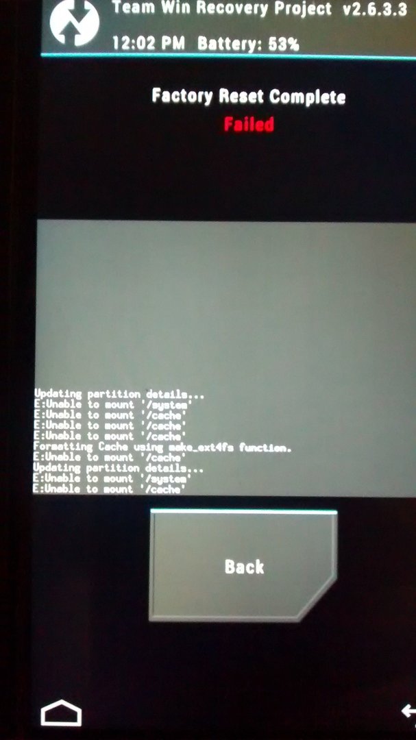

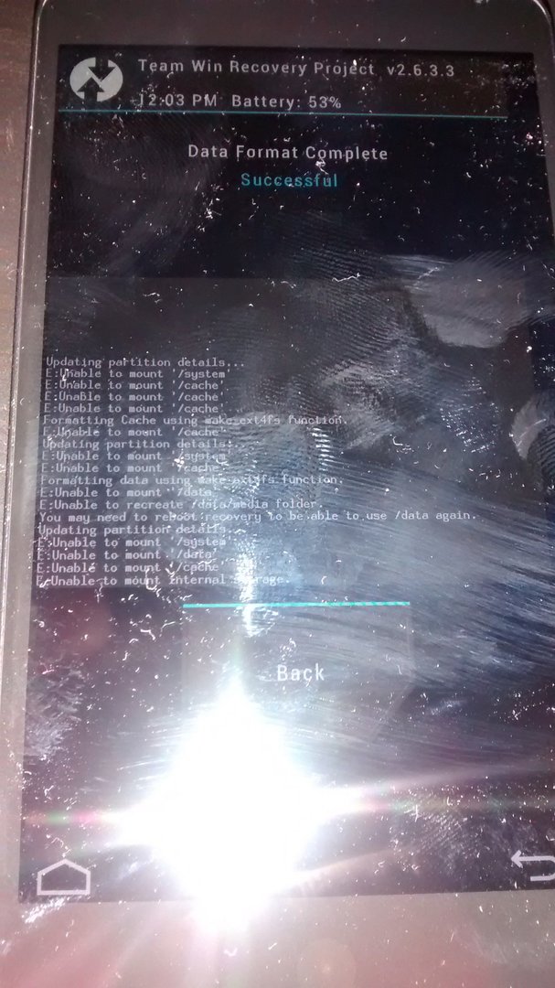

Anbei die Screens nach dem FR und nach dem Format Data
