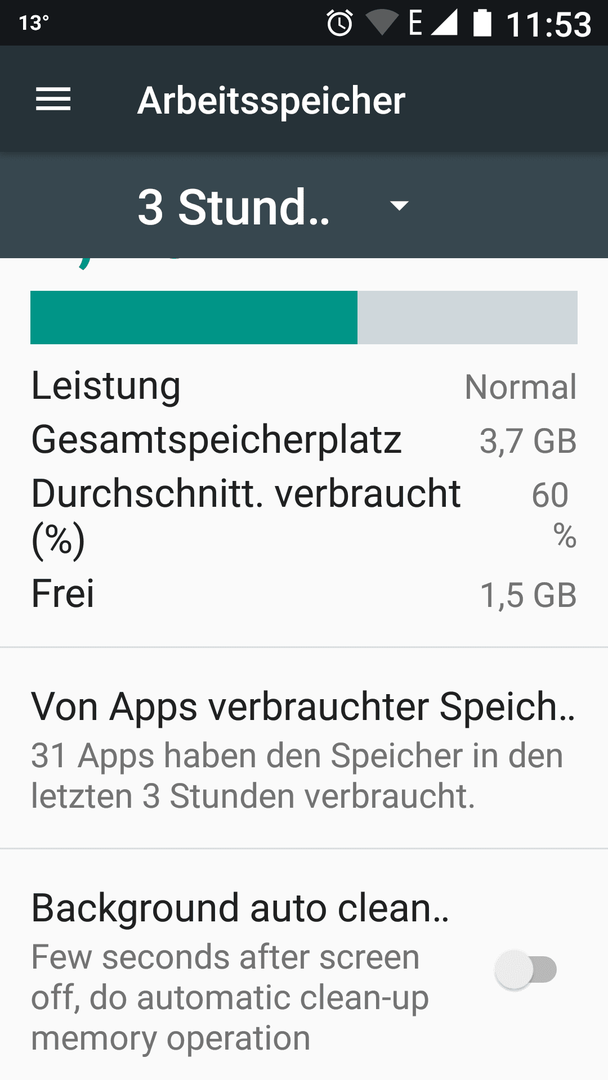

Bei Android 7 auf meinem China-Smartphone von Blackview (BV7000 Pro), welches so gut wie gar nicht gebrandet ist, was ansonsten super angenehm ist, war es das "Background auto clean"-Feature, welches ständig die Apps geschlossen hat. Einstellungen -> Arbeitsspeicher -> "Background auto clean...". Siehe Screenshot im Anhang.
Deaktiviert man dies, bleiben alle Apps im allgemeinen bis in alle Ewigkeit, bzw. bis zum nächsten Neustart geöffnet, und bleiben so, wie man sie zuletzt verlassen hat und bis man sie selber schließt.
