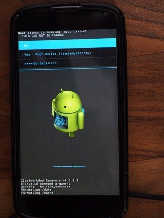

Hallo liebe Community
Ich habe mir hier im Forum ein neues Nexus 4 . (sollte sich laut Verkäufer im Neu. bzw Original Zustand befinden)
Wollte dieses in Betrieb nehmen und habe daher gleich noch mal die Werkseinstellung zurück gesetzt.
Darauf hin bleibt das Gerät in diesem Menü stehen --> siehe Bild. (im Anhang)
Inzwischen weis ich das hier schonmal mit Root rumgespielt wurde.
Ich möchte das Gerät aber gerne wieder in den Neu-Zustand zurück bringen.
Darauf hin wurde mir das Programm N-Cry empfohlen.
Habe jetzt über N-cry folgendes versucht.
Über 1-Klick -> S.R Mode (Stockrom) -> Stockrom auf 4.3 wiederhergestellt
Danach über das Bootloader Menü -> Bootloader gesperrt.
Leider kommt beim zurück setzen der Werkeinstellung weiterhin der selbe Fehler. (siehe Bild)
Bitte um Hilfe.
Was muss ich tun damit diese Meldung beim zurücksetzen der Werkeinstellung nicht mehr erscheint.
Lg Andre

Nein drücken? ^^
Ne er will komplett auf stock, wurde im mit cwm drauf verkauft.
Er hatte schon mit deinem toolkit die Stock Rom geflasht (anstelle von factory image), siehe anderer Thread
